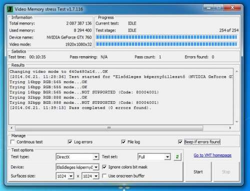

vitya81
biacsia #28114 üzenetére
Lucid Virtu nincs telepítve (nem is tudom mi az
A tesztet lefuttattam úgy, hogy most minden ok a VGA teljesítménnyel, nem talált semmi hibát. kép:
Szerintem VGA memória nem lehet hibás, ha minden páros indításnál teljesen jó fps számokat kapok, páratlannál meg nem. Valami energiatakarékossági dologra tudok gondolni józan paraszti ésszel,de nem vagyok szakértője a hardvereknek.

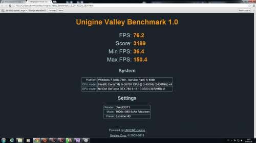

szasanyi
biacsia #27752 üzenetére
Azért nem annyira, mert esetenként előfordul (nálam pölö az esős résznél volt ilyen, amikor ráközelít a kövekre) amikor a teszt folytonossága megakad egy pillanatra és akkor akár feleződhet az addigi min. FPS ami ennél fogna pillanatnyi és nem jellemző (átlagos) értéket mutat.
