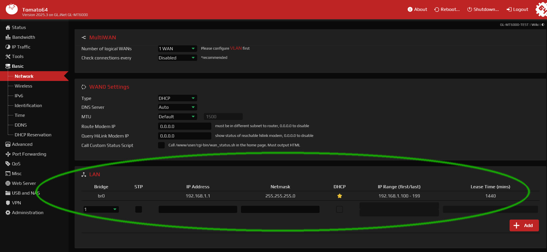

Hol tudom beállítani, hogy a DHCP a kliensek felé egyéni DNS címet osszon ki? A WAN mód Static, a LAN beállításoknál a DHCP engedélyezve és a Range megadva, de nem találok DNS IP cím megadási lehetőséget. (Ha a WAN letiltásra kerül, és az eszköz AP+Switch módba vált, csak akkor jelenik meg a Static DNS felviteli lehetőség.) A router IP címe 10.0.0.1, és a 10.0.0.150 lenne a kiosztandó DNS IP.

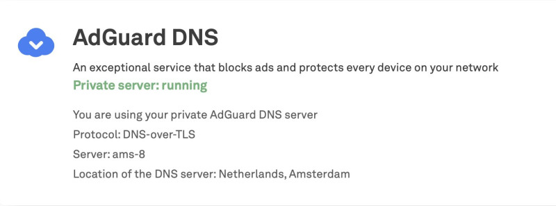

Kicsit kísérleteztem az AdGuardHome-mal. Letöltheted a Linux arm64 bináris fájlját, és kicsomagolhatod valahova, például a /opt címre.
https://github.com/AdguardTeam/AdGuardHome/releases/tag/v0.107.65Az Administration -> Scripts -> Init menüpontban a következőt írtam:
start-stop-daemon -b -S -n adguard -x /opt/adguard/AdGuardHome
A rendszerindításkor történő indításhoz:Szükség esetén módosítsd az AdGuardHome helyét.
Az Administration -> Scripts -> WAN UP (main) menüpontban a következőt írtam:
ntp2ip
Az ntp2ip egy kis szkript, amely segít feloldani az ADGuardHome (eredetileg dnscrypt) ntp IP-címeit, hogy ellenőrizni tudja, érvényesek-e a tanúsítványok, de ehhez DNS-re van szükség, amolyan tyúk-tojás forgatókönyv.Az Alapvető -> Hálózat oldalon állíts be egy manuális DNS-kiszolgálót a
127.0.0.1:54címre, és állítsd be az ADGuardHome-ot is, hogy ezen a porton szolgáljon ki.Lehet, hogy a jövőben integrálom az AdGuardHome-ot, de nem tudom megmondani, hogy mikor.

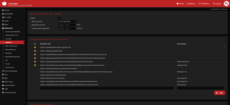

asszem megvan
valamelyik blocklist az imortnal syntax errort csinalt dnsmaq alatt, ezt
sed -i 's/^/address=\//' /etc/dnsmasq.adblock sed -i 's/$/\/0.0.0.0/' /etc/dnsmasq.adblockparancsokkal kijavitva, adblock status nem dob hibad
Es GUI-n sokkal jobban nez ki
Erdekes ez a ram usage is, 80%-ot mutat ittt az 1GB-bol, de Status/Overview alatt meg csak 124mbyteot
udv
B -
Balinov
meg mindig en. ssh alol ezt latom adblock status parancsra
Viszont GUI-n tovabbra is Adblock config loaded = No
ugy nez ki, a blocklistet be tudja tolteni, de a Dnsmasq mapped adblock=NO.
Ez igy jol van? SZerintem ez lehet a hiba, csak nem tom, miert es hogy lehet kijavitani? Tovabba az normalis, hogy a Dnsmasq owner az nobody? Nem root-nak kene lennie?

Valami nalam nagyon nem kerek. 2025.3 stable-nHa enabled-re rakom, refresh, save, akkor a Tietekhez kepest nalam adblock config loaded=no, script activity idle, de a tobbi bejegyzes, a last run errorstol lefele nalam hianyzik.
Router log-ban adblock-ra szurve van egy csomo entry, de bevallom nem tudom, mit kell nezni.
SSH-n be tudok lepni, hogy tudnam az adblock service-t amblokk ujrainditani?
Valami nem kerek, az fix, de fogalmam sincs, innet merre

Meg mindig az AB kerdes:
Nalam ez a default beallitas, masnak is? Intruder, a Nightly-kban ez hogy van beallitva?
A custom path-nal ez tuti jo? empt = /tmp nekem nem tunik egeszsegesnek? Lehet be kene egy pendrive-ot pattintani es azt megadni custom path-nak? Mondjuk ha mondjuk router restart miatt nvrambol torlodik, akkor megertem, hogy kikapcsolja magatol, de 5n8o uptime-nal jarok, szoval ezt kizarnam.
Sugo ezt irja ugye a lap aljan:
Custom path - Optional, allows to save the potentially large adblock files on permanent storage like USB/CIFS/etc. This indirectly also means lower RAM usage and additional list control to avoid downloads/processing when not necessary.
Statusnal ha bekapcsolom ezek a statok. 83% total usage (cache/bufferrel egyutt) nekem kicsit soknak tunik, jo 1GB az ossz es mas nem fut csak az alap lan/wlan dolgok.

Sziasztok, erdekes kerdesem lenne T64 adblockjaval kapcsolatban. Jol ertem, hogy annyi itt a teendo hogy Enable aztan Save? (esetleg ha akarok, hozzaadok extra blocklistet)?
Amiert kerdezem, hogy a 7vegen vettem eszre hogy az utolso stable-nel ha bekapcsolom es X ido mulva ranezek az admin feluletre kikapcsol az AB magatol. Eloszor azt hittem, hogy ilyen nap(ok) mulva, de ma eszrevettem, hogy reggel 8kor bealitottam es 1-1.5 ora mulva ujra ki volt kapcsolva
Router reboot nem volt mult heti 1.5 oras aramszunet ota, mind az uptime, mint a wan0 statusnal jelzett idotartam megegyezik, 4+ nap.

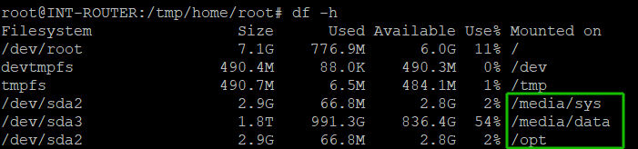

Na szóval... Akkor maradjunk a két partíciós megoldásnál. Legyen egy kisebb, mondjuk 2-3GB méretű partíció az Entware-nek, és a maradék pedig az adatoknak. A particionálás és a formázás részleteire most nem térek ki, gondolom azt meg tudod oldani. A folytatás pedig összeollózva a korábban már leírtakból, valahogy így nézne ki:
Először is az
részbe tedd be ezt:mkdir -p /media/sys
mkdir -p /media/dataMajd az
USB and NAS -> USB Support
oldalon aRun after mounting
részbe írod be ezeket a sorokat:umount /tmp/mnt/*
mount -t ext4 -o rw,noatime,nodiratime,commit=15,data=writeback /dev/sda1 /media/sys
mount -t ext4 -o rw,noatime,nodiratime,commit=15,data=writeback /dev/sda2 /media/data
mount -o bind /media/sys /opt
/opt/etc/init.d/rc.unslung startHa ez megvan, akkor egy újraindítással csekkold le az eredményt
df -h
A kimenetben pedig ezt a három csatolást keresd:
Ha minden OK, akkor mehet is az entware telepítés:
/usr/sbin/entware-install.sh
Ha ez lefut, akkor megvan az alap rendszer, onnantól pedig azt telepítesz amit szeretnél még, mint pl. a Midnight Commander-t.

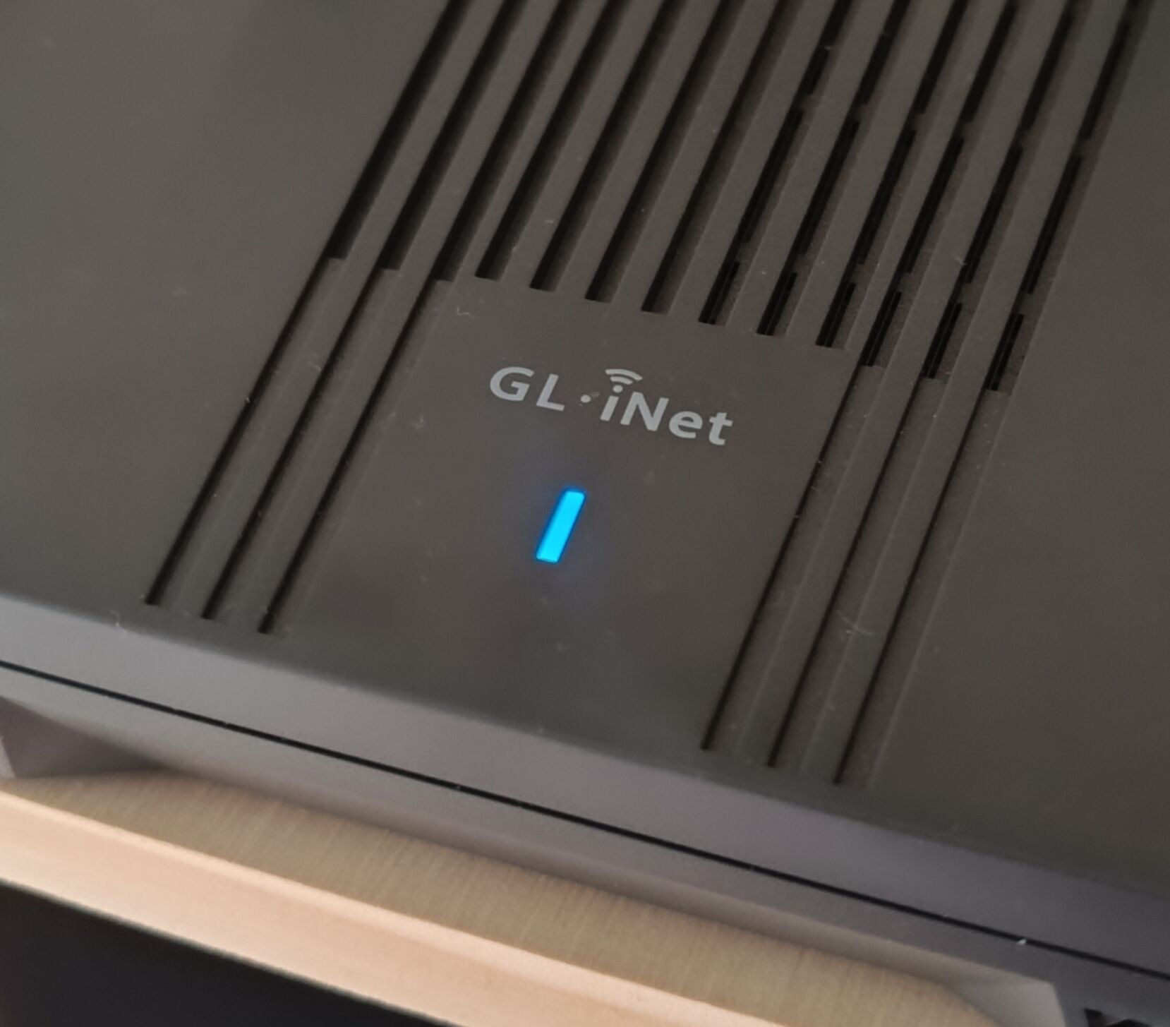

Kéken csak rebootkor illetve akkor világított ,mikor uboot módba raktam flash előtt ,amúgy fehér
Igen, talán egy minimális kékes árnyalat van a fehérben is, de amikor kék, akkor az egyértelműen kék.
ITT mondjuk azt írja, hogy
Solid white: Working normally
, de a másik router is hibátlanul megy ~12 napja, és azon mégis kék. Meg persze egyáltalán nem biztos, hogy Tomato alatt is ugyanaz a szisztéma mint a gyári szofttal, csak arra nem jöttem még rá, hogy miért tér el a két routeren.ITT is van erről szó, most olvasgatom.

Semmi gond, az ötlet nem volt rossz, mert az éles routeren van HDD a másikon meg nincs, de sajnos nem ez volt a megoldás. Rádugtam egy SSD-t, ugyanúgy fehér maradt a LED, újra is indítottam, akkor is. Induláskor talán kettőt villan kéken, aztán úgy 15-20mp-ig világít kéken, és amikor feláll a rendszer, átvált fehérre.

Nagyon halvány kék. Mondhatni (inkább) fehér.
(HDD lóg az USB portján) -

Amennyiben valaki pl. Private AdGuard DNS server-t szeretne a routerrel használni (Stubby)... [link], akkor így tudja beállítani.

Nekem más routeren ugyan, de a kék szín az USB3.0, a fehér a 2.0-át jelenti.
Félreértettem ....

Nektek milyen színű a LED a routeren? Azért kérdem, mert nekem az éles routeren kéken világít, még a másodlagoson fehéren. Gondoltam azért, mert a teszt router LAN portjai jelenleg üresek, így egy próba erejéig kihúztam az éles router LAN portjaiból is a két kábelt, de az akkor is maradt kék. Szóval minden működik rendesen mindkét routeren, de a logikát ebben nem sikerült még átlátni.

De en ezt rohadtul nem talalom a menuben.
Inkább Basic -> Network -> LAN lesz az.A cel az lenne, hogy igy bejussak a PVE-be,
Akkor én leginkább azt csinálnám, hogy erre az időre összekötném a laptopot (gépet) direktben a szerverrel, persze fix 192.168.50.x IP-t adva a gépnek, és úgy átírnám a szervert is. De ha minden áron a routerrel akarod megoldani, akkor egyszerűen erre az időre írd át a LAN IP címét a fentebb említett menüben. [kép]Ja, chatgpt azt mondja, save & reboot. Reboot ilyenkor muszaly?
Tomato-ban igazából az van, hogy ezeket magától intézi, tehát ahol elég újraindítani a szolgáltatást ott azt csinálja, ahol meg rebott kell, ott azt. De manuálisan nem szokott kelleni újraindítani, ha szükséges, akkor úgyis újraindul magától. -

Kerdes:
van egy PVE szerver, ami 196.168.50.xx subneten van, Flint-en viszont 192.168.1.xx a subnet
ChatPeti ezt irja
Log in to the Flint 2 Tomato64 web UI.
Go to: Advanced → LAN (sometimes just called LAN Settings).
In the LAN (br0) section you’ll see your current LAN IP, probably192.168.1.1.
Add an IP Alias entry like this:
IP Address:192.160.50.1
Subnet Mask:255.255.255.0
Save settings and reboot (or restart the LAN service).De en ezt rohadtul nem talalom a menuben. Wiki-n talan ez lenne az, de itt nem igazan enged semmit? Hulye vagyok, rossz helyen keresem, nincs is ilyen vagy csak rohatul le vagyok mar igy fel 12-kor zsibbadva?
A cel az lenne, hogy igy bejussak a PVE-be, majd ott atirjam a PVE host subnetjet a 192.168.1.xxx-re. Magyaran egyszeri dologrol lenne szo, konszolidalnek minden ott futo service-t az uj subnetre.
udv es koszi az eddigi segitseget
Bali

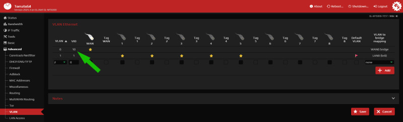

probaltam ugy is, ugysem tud kapcsolodni a szolgaltatohoz,
Baaazzzzeeee, Tag WAN a vlan#0-n megoldotta, ezt mar nem mobilnetet osztva, ciposkuszliban irom, hanem a default 2.4-es T64-es wifirol, szinten a stokedlin a ciposkuszlibol
