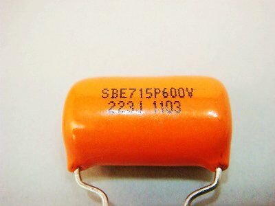

Eastman #36172 üzenetére
Az Orange Drop gyak. "fémezett poliészter film" kapacitás, nem csak belsejét tekintve, hanem "tokozásban" is gyakorlatilag ugyanaz, mint a képen láthatók. Ezek kb. 25...50Ft/db. árú kondik. Elektronikai mércével már igen drágák
(pl. ugyanekkora kerámiák kb. 3...10Ft/db.)
Másik érdekes téma a rezonancia témaköre.
Amikor a hangszedővel, mint tekerccsel párhuzamosan kötsz egy kondenzátort, egy rezgőkört hozol létre. A hangszedők induktivitása elektronikai mércével igen nagynak számít, humbucker-ek esetén 3-4H ("fimomelektronikában" ezrede-milliomoda, stb. nagyságrendek gyakoribbak). Ez a tipikusan alkalmazott kondikkal a középtartományban (valahol 500-800Hz között) fog rezonálni. Minél jobban letekered a tone potit (csökkented a magas hangokat), középtartományban annál nagyobb kiemelést hozol létre.
Vagy fordítva: minél kevésbé vágod a magasakat, azaz nagyobb a poti (vagy majd a beépítendő) ellenállása, annál inkább csillapított az így létrehozott rezgőkör, így mérsékeltebb a középtartomány kiemelése.Kisebb kondival magasabban, nagyobb kondival mélyebben jelentkezik a kiemelés. Néhányszor 10kOhm soros ellenállással már nagyon kicsi ez a kiemelés, néhányszor 100kOhm ellenállással meg gyak. hatástalan a kondi (magasat se vágja észlelhető mértékben).
Ezért is jobb, ha van több kondi a kísérletezéshez, mert lehet, hogy az egyik értékkel eléred az elsődleges célt, de ettől még lehet számodra kellemetlen hangja.

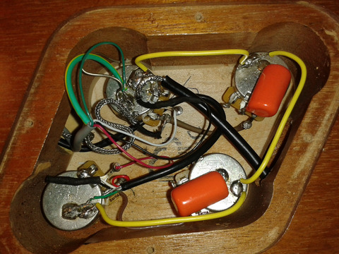

Eastman #36169 üzenetére
Mivel 22nF kondi van alapból (van, ahol pl. 47) és tényleg csak egy pici magasat akarsz elvenni, akkor kisebb kondival érdemes próbálkozni (közepet kevésbé bántja). Persze nem nagyságrendi léptékekben kell gondolkodni. 10-15nF, vagy csak a legmagasabb harmonikusokat csökkenteni 6,8-10nF körül is lehet nézelődni.
A kondival sorbakötött ellenállás nagyságával kb. a vágás mértékét állítod be.(Itt minden csak kb., mivel az ellenállás is hatással van a töréspontra, csak kevésbé, mint a kondi. Ezért érdemes kísérletezni, a tetsző hangot keresni.)
"A tone középső lábára van kötve a kondi „forrópontja”, ha jól mondom."
A poti és a kondi sorba van kötve. Ugyanolyan soros RC tag, amiről korábban is írtam, ebben az R tag (poti) ellenállása változtatható. Ha a hangszín potin a két bekötött lábat megcserélnéd, semmi sem történne, minden pont ugyanúgy működne továbbra is.
"A humbi piros vezetékére forrasszam majd a kondi-ellenállás szendvicset a volume barnavezetékes lábához?"
A barna mentén bárhova az egyik végét, másikat a legközelebbi testpontra (poti fémház). A barnával egy lábra forrasztott piros a hangszedőről jön, a középső lábra forrasztott piros a kapcsolóra megy.
"Merre halad a jel?"
Az alsónál:
1. hangszedő (fekete köpenyű kábel, piros-+zöld+felete+fehér vezeték - a leszigetelve összekötött fekete+fehér köti sorba a humbucker két felét - ez így felezhető is lehet)
2. hangerő poti + hangszín (kondi+poti), a kettőnél (jel szempontjából) nincs sorrend, a hangerő poti felső ("bemenet") vége és a hangszín tag közös pont, a barna vezetéken keresztül párhuzamosak
3. kapcsoló (szürke köpenyű kábel piros vezetéke)
4. jack (a kapcsolóról jövő fekete vezeték folytatódik a vastagabb fekete kábelben)A felsőnél:
1. hangszedő (szigeteletlen árnyékolású kábel)
3. kapcsoló (szürke köpenyű kábel fehér vezetéke)
4. jack (a kapcsolóról jövő fekete vezeték folytatódik a vastagabb fekete kábelben)A hangszín tag mint látod is, (villamosan) közvetlenül a hangszedőn lóg. (Fender Strat féle kapcsolásokban kicsit cifrább a dolog, a kapcsoló is szerepet kap a hangszínnél, Nálad nem)
"a kondi merre „nézzen”? Jól tudom, hogy az iránya lényeges?"
Itt a jel szempontjából lényegtelen a soros tag sorrendje és a kondi polaritása (mivel ezeknek nincs), ahogy kényelmesebb rögzíteni.
#36170:
"Egyébként a jelenlegi bekötéssel a kondinak, az Orange Drop-nak mi a feladata?"
Frekvencia függvényében változik a reaktanciája. Minél magasabb a frekvencia, annál kisebb ellenállásként viselkedik, azaz jobban terheli a hangszedőt. Van vele sorban változtatható (poti) valódi (frekvenciafüggetlen) ellenállás is.
Legyen példa a 22nF kondi:
82Hz-en (nagy E, üresen): 88kOhm
440Hz-en: 16,5kOhm
1kHz-en: 7,2kOhm
2,6kHz-en (24. bund a kis e' húron): 2,8kOhm
ellenállásként viselkedik, ehhez még hozzá kell adni (sorosan - az eredő a kettő összege) a hangszín potin beállított ellenállást (minden frekvencián ua.), a hangszín kör ennyivel terheli a hangszedőt."Ha leforraszt(aná)m a tone poti középső lábáról, nem lehet, hogy a ToneZone magasai valahogy megérkeznének?"
Az előbbi számokból már láthatod, hogy egy (pl.) 500kOhm-os hangszín poti (magasra kitekert - 500kOmh állásban) ellenállása nagyságrendekkel nagyobb, mint a kondi reaktanciája ugyanazon (magasabb) hangokon, egyúttal a frekvencia függvényében (arányaiban: 588...502,8) kicsi a változás. Egy nagyon picit talán számíthat a kondi lekötése (többet, ha 250k a tone poti), de ez esetben már jobb a barna vezetéket lekötni (magában feleslegesen lóg ott a tone poti - semmit nem tud csinálni).

Eastman
Hangerővesztést nem szeretnék, így is sajnos halk a hídi. Az alábbi kondi van az 500k-s előtt (mögött?) :
...illetve itt a műtéti terület, alul a humbi (balra volume, jobbra tone)...
A tone középső lábára van kötve a kondi „forrópontja”, ha jól mondom. A humbi piros vezetékére forrasszam majd a kondi-ellenállás szendvicset a volume barnavezetékes lábához? Merre halad a jel? a kondi merre „nézzen”? Jól tudom, hogy az iránya lényeges?

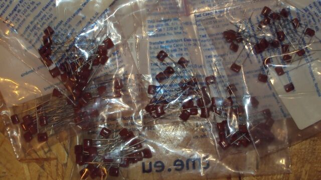

Kísérletezni lehet kívül is. Ha a hangerő potid koppig fel van tekerve, akkor a kívülről ráaggatott alkatrészek hatása pont ugyanaz lesz, mint ha belül lennének (amint szabályozni akarsz a hangerő potival, az alkatrészeknek már belül kell lenni). Ekkor egyszerűen a jack meleg pontja és a test közé kötöd az alkatrészeket.
Az első esethez jó, ha egynél több kondi van kéznél és van egy poti is (100k-250k-500k bármi, a legolcsóbb is megteszi, kondik 10nF-15nF-22nF-33nF-47nF-68nF) . Ekkor van lehetőséged kísérletezni, az előbb említett módon (kívül), majd amikor kialakul egy tetsző beállítás, az mehet belülre, fix értékű alkatrészekkel (megméred a poti beállított ellenállását, legközelebbi fix értéket építed be).Kondiból azért kell több kéz alá (22nF legyen a kiindulási alap), mert ha úgy érzed, hogy a magasak mellett túlzottan belenyúl a közepébe is, akkor tudd kisebbre cserélni. Ha úgy érzed, hogy még sok a "közép teteje", akkor meg mehet a nagyobb kondi.
A célra megfelelnek kisfeszültségű poliészter kondik, vagy egyéb műa. dielektrikumú. 25-40Ft-nál többet ne adj darabjáért(kezdeti próbálkozáshoz akár az 5Ft-os kerámia is megteszi)
