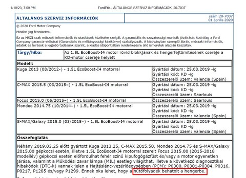

Pont tegnap írtak erről a Kuga csoportban:

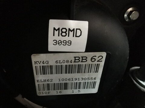

Az #MK2 és #MK2.5 soros 4-es 1.5 EcoBoost hűtőfolyadék szivárgásos motor problémával kapcsolatosan, két dolgot kell megjegyezni:1. A motor kódjának a második betűjét. Az első betű adott – K. Ha a második betű A, B, C, illetve D – akkor baj lehet. Ha meg E és ezután következők, akkor nincs baj.Amennyiben KD a kód, de a motort 2019. március 25. után gyártottak, akkor sincs baj.2. A motornak a gyártási időpontja található a vezérlés műanyag borítóján egy matricán. A dátum angol formátumban szerepel, az az NAP, HÓNAP, ÉV. Mondjuk 2019. május 21, az úgy van hogy 210519, a többi szám nem érdekes.
Ezen a képen egy 2019.06.10. gyártott motor van (alsó számsor eleje):
