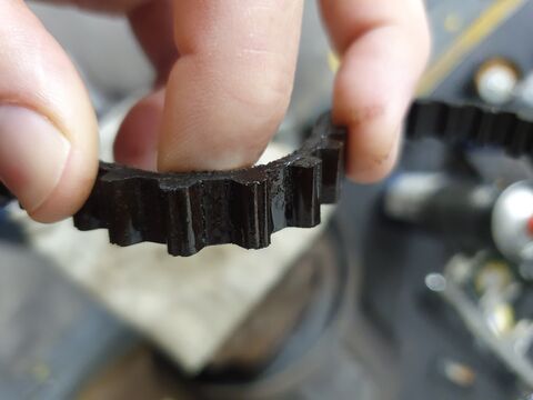

#44979
Az inkább szíj darabkák, tömítőkből ilyen nem szakad ki.
Ha meg igen, akkor már nem tömít. -

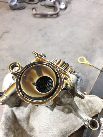

sparta2
Na, ez érdekes lehet! Feltétlenül fótózd le kérlek! Nekem 4 és fél éves, az éves szervizek alkalmával már tettek bele LUKOIL olajat is (ami elvileg jó hozzá), de mivel 1,5 literrel több volt a fogyasztás, megrendült a bizalmam. Az éves futás nekem is hasonló és én 6 hónap után csinálok egy olajcserét Castrol olajjal. Egy orosz videóban max. 10e km-ként olajcserét ajánlanak és 5 évenként vezérlés cserét. [link]
Biztonságból cserélteted 8 év után? -
zoger
sparta2 #44951 üzenetére

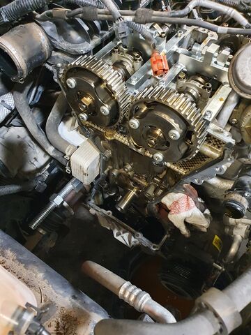

Épp most vagyok Gödön vezérlés cserén. Lassacskán látni fogom a szíjjakat, az olajpumpát. 8 éves 1.0 eb 125ekm-el.
Majd teszek fel képeket.
Minden évbe cserélve volt az olaj, a szűrő. 5 éves kora óta én csinálom, csakis hozzá való castrol olajjal. 3* volt, hogy majdnem elérte a 20ekm-t két csere között (első tulaj sokat járt Bécsbe). Egyébként 10-15ekm volt az éves futás. -

#27070592
Pedig lényeges körülmény hogy az "előírt módon" pontosan mit takar. Tíz év alatt (kilométertől függetlenül) mennyi olajcserét kapott a motor. Tizet vagy csak a felét? Ebből kiindulva mennyit futott a szíj szlottyos, elsavasodott olajban?
(azt ne firtassuk mekkora faxság állandóan a forró olajban áztatni egy műanyag vezérműszíjat, fémláncos vezérlésnél látnám értelmét, de szíjnál nem igazán -

troll81
diablo1984 #44948 üzenetére
Az zosszes szerintem a magasnyomású is oda lehet mert ha jól tudom közös a hajtás
troll81
Jó reggelt.

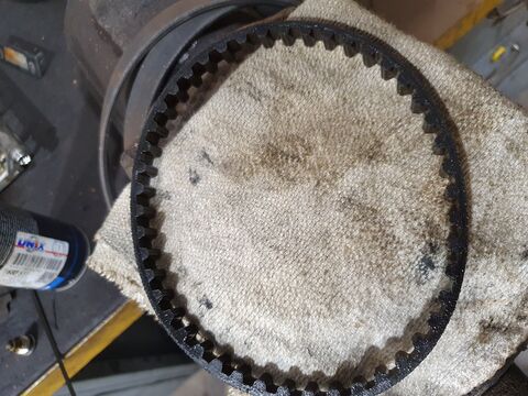

Ma reggel kaptam egy képet egy ismerős 1.6 TDCI motor részleteiről...
Ajánlott szervíz periódus nem betartásàra egy jó példa.nem is értem meg mikor a szerelő azt mondja minden okés...... még nem cserés a szíj....de valójában ez a gyári lehet. [kép] -

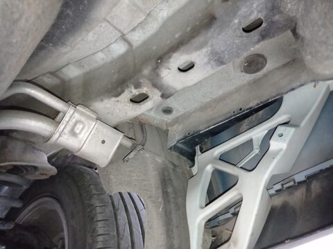

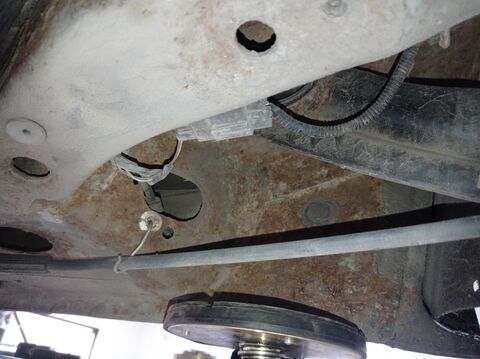

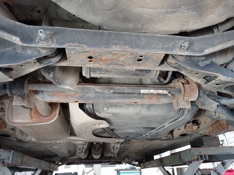

Szerintem ezek még a gyári küszöbök és valószínűleg átmentek valami fölött ami megnyomorgatta kicsit.
A harmadik képen nem igazán látok semmi különöset, de ha az első képre gondolsz az a jobb hátulja. Tudok róla, h törve volt, az egész hátulja kapott. A bal oldala biztosan, mert ott látszik a panelcsere, a vágás nyoma, minden. Kicsit lóg is a hátsó lökös.
Küszöb csere is benne van az ötéves tervben, de egyelőre még nem hólyagosodott fel sehol a festék, még nem ütött át a rozsda.
A csomagtérajtó jobban bosszant, mindjárt dobok be egy képet. -

Bekarikázhatnád melyik részre gondolsz, úgy nem beszélnénk el egymás mellett.

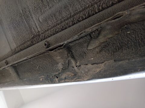

a küszöb alján gyárilag van egy műanyag elem ami erről hiányzik de a patenteknek a lyukak ott vannak, ott ahol látszik hogy utólag lett alvázvédővel lekenve ott pont elfedné a lemezt az a műanyag ami már nincs ott.
A másik kérdésre a húzatással és a megroppant lökössel kapcsolatban nem írtál semmit. -

Az alvázvédő eléggé gyárinak tűnik az 5. képen, én inkább úgy látom, mintha felakadt volna valahová az autó és behorpadt volna a küszöb.Nem lehet hogy csak ennyi történt?
"3. Merevítőt cseréltek, de ki tudja ki lett-e húzatva és mérve.
De szerintem nem, mert megroppant a lökös."Ezzel itt bajban vagyok, mi is lenne a kérdés.
Milyen merevítőt cseréltek?És mitől roppant meg a "lökös"? -

Nem hiszem. Nagyon óvatos vagyok, figyelek hova állok. Egyszer feküdt fel az eleje padkára, de az még a régi lökössel volt.
Sajnos el kell vinni szakihoz hegeszteni.Tavasszal pedig jöhet egy alapos rozsdátlanítás és alvázvédőzés azt hiszem. Nagyon gáz szerintetek?
Engem leginkább a jobb küszöb középső felén lévő sérülés aggaszt (uccsó két kép), már így vettem az autót, nem én voltam az elkövető. Látszik, h már taknyolva volt, de a szétnyílt lemezek közt tuti bejut a víz és belülről megeszi a küszöböt. -
