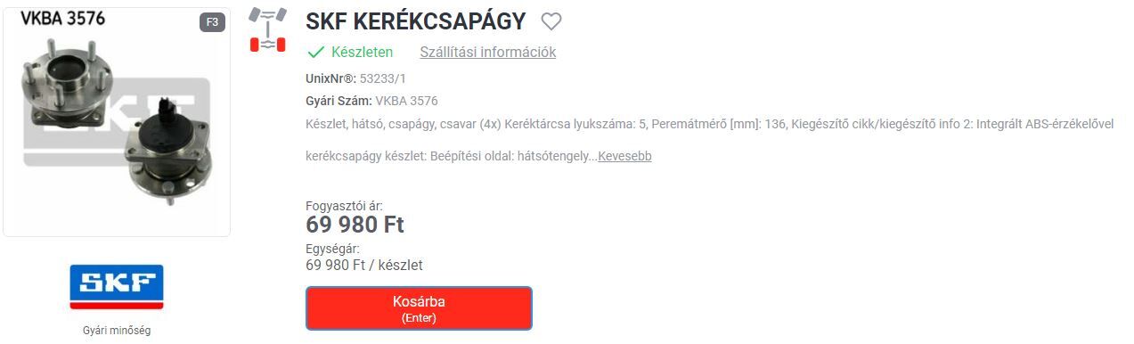

Szerintem jobban jársz ha veszel egy ilyet kb féláron, ez is elmegy annyit mint a többi. Nekem spec GSP van benne, az kb ez a kategória, hibátlanul teszi a dolgát. Egyébként egyszerű a szerelése is.(persze ha egyáltalán te magad cseréled) Nincs eltérés a 2 oldal között.
