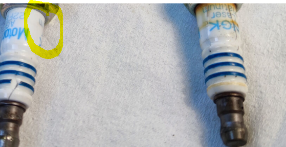

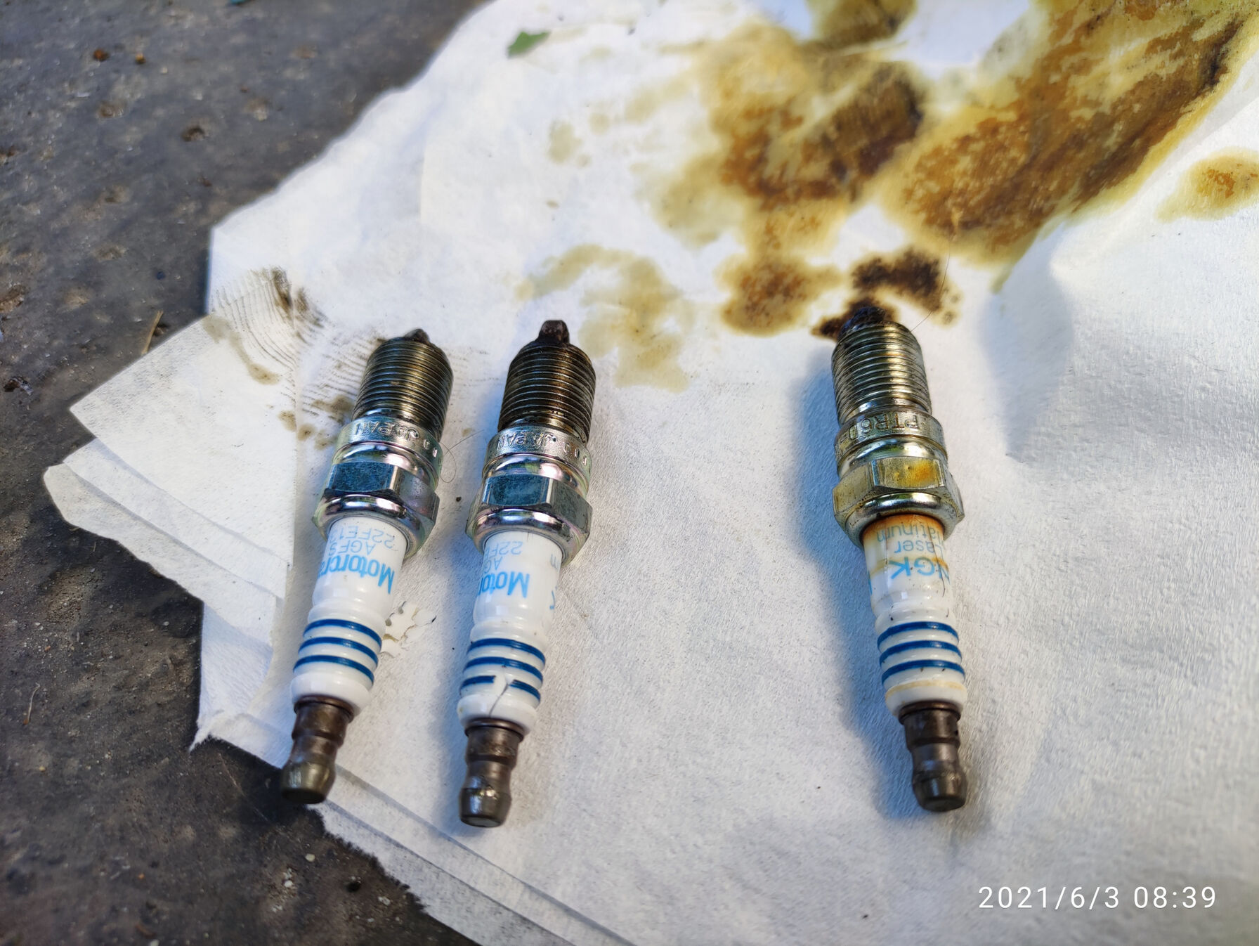

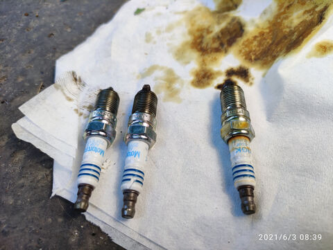

Nem keresledés, közvetítőtől vettem.
Most tárgyalunk mennyit fizet, csak addig nem tudom leadni javításra, míg Escort nem jön vissza a sárvédőív javításból.
Előzetes kalkulációt holnap kapok hengerfej pakoláshoz+vezérlésre.
De ezt nem veszem alapnak, mert közel sem ez lesz a vége a tényleges javításnak.
Attól, hogy ezt most megláttam, és tudom mi okozta, attól még lehet más hibája is.#34543
Igen, az, másik képen látható mind kettő felirat.
Nekem fel sem tűnt, csak ameddig fórumtárs fel nem.hívta figyelmemet.
Bár tegnap felemás gyertyával autóztam rövidtávon, s nem vettem észre semmit.
4 azonos után sem lett jobb. -
ReFleXx
diablo1984 #34540 üzenetére
szerintem az a Motorcraft es az az NGK gyertya egy es ugyanaz.
egyik felen NGK van a masikon meg Motorcraft felirat -
darvinya
Csodát nem vártam ennyi pénzért, de azt igen, hogy nyíltan elmondják a hibákat.
Nem hiszem el, hogy ezt nem tudták. -
darvinya
diablo1984 #34538 üzenetére
Tényleg, fel sem tűnt, hogy 2 fajta gyertya.
Beszámított autó volt, de nem a kereskedésből vettem.
Már tárgyalok eladó közvetítővel, hogy javítási költséget állja. -
