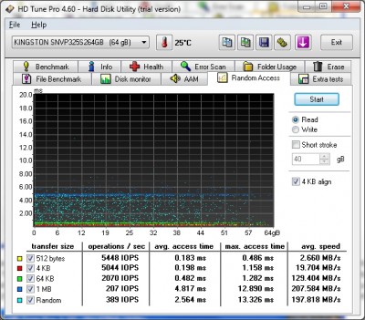

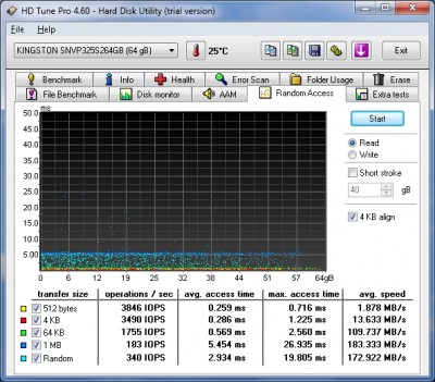

Azt a beírt sort megleltem a regisztrimben is, erre hirtelen felindulásból átállítottam erre a driverre, telemásoltam filmekkel az SSD-t, majd töröltem.
AS-SSD:
Előtte (Read/Write)
Sec: 219,47/155,97
4K: 10,82/8,02
4K-64: 11,2/6,23
Acc. Time: 0,286/0,449Utána
Sec: 220,2/161,2
4K: 10,65/6,26
4K-64: 11,36/6,18
Acc time: 0,28/0,413Asszem 200-300 mega üresen maradt...ez nagyon befolyásolhatja? ATTO szerint sem esett vissza nagyon az olvasás. Crystaldisk szerint a szekvenciális igen, de a 4k nőtt, viszont itt efelejtettem mérni akkor, amikor átálltam az AMD driverre...
