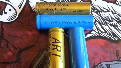

Az 5800 még hagyján, de a sárga az 8800mAh... Ez az eddigi legnagyobb amit láttam.
Ciccuka
A tizedik töltés után jó ha tud majd 500mAh-t.

De legalább odaírja, hogy mennyi valójában! Csak nehogy ebben is por legyen...
Minél több embert ismerek, annál jobban szeretem a kutyámat...
9800 mAh összesen

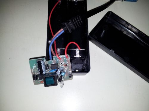

Gondoltam rendelek egy olcsó töltőt a bontott cellának úgyis jó
Dec 15 ezt meg is rendelem(jó párat eladott ezért is gondoltam erre), és ma meg is jött

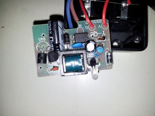

Kibontva nagyon könnyűnek éreztem így gyorsba szét is kaptam
És meg is mértem
Üres járatba 4.40V , egy 4.10V cellát 4.25V töltötte
Ti mernétek a mérések és a képek alapján használni, felügyelet mellet?
Én nagyon silánynak tartom
( ͡° ͜ʖ ͡°) Samsung Galaxy A52S / Samsung UE48H6400 / Touran 1.9PDTDI 90LE (2005)(BRU) ( ͡° ͜ʖ ͡°) ---->"A nők pedig olyanok, mint a parkolóhelyek. A jobbak mind foglaltak, a maradék meg vagy rokkant, vagy fizetős..." - By:elfelejtette

+-0.05V ami maximum megengedett. Kuka inkább.
Mivel mérted, az pontos?
Az a töltő se ér sokat.

Olcsóért kapni Xtar mc1et ammi tényleg jó. Nem tudom miért kell ilyen szarokkal szórakozni, majd ha kigyullad a nappali akkor nézünk. Nem ér annyit az egész.
1.4 T-jet M32
Hulladék, szerintem szabadulj meg tőle jó gyorsan, mielőtt nem történik valami vele. Mindegyik töltőt felügyelet mellett kell/érdemes használni. Én is mikor töltök a VP2-vel, akkor is figyelek rá, pedig az egy nagyon jó minőségű töltő.
Az ilyen töltőt megnézni is kár, nem hogy megrendelni. Nem tudom hogy sokan mit gondolnak, hogy pár dollárból elő lehet állítani olyan töltőt ami arányába pontos, biztonságos..
1000-1500ft környéke egy Xtar MC1 töltő, ami egy jó minőségű töltő. Annyit azért érdemes kiadni rá úgy vélem. Pár száz ft-ból nem lehet a világot megváltani.
