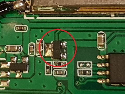

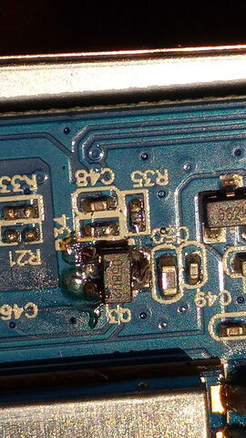

Meg is van:
Típus: TSM2305CX
https://lomex.hu/hu/webshop/#/search,86-04-98/stype,1
A lényeg: P-POWERFET 20V 3.2A Rds=0.055R SOT-23
Más is jó lehet ezekkel a feltételekkel (figyelni a lábkiosztásra!):P csatornás MOSFET, Uds: minimum 20V, Id: minimum 3.2A, Rds: maximum 0.055R, lehetőleg SOT-23 tokozás (máskülönben bele kell gányolni) -

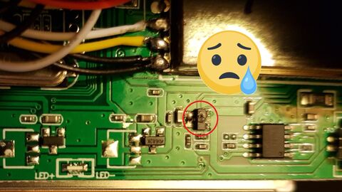

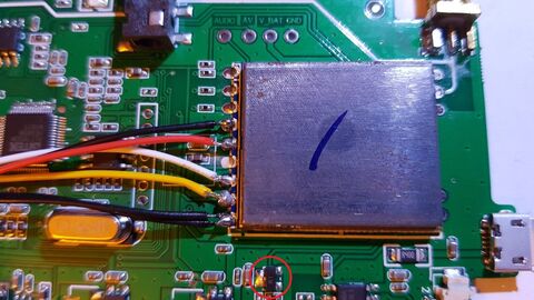

Ha mindkettőből beszerzek egyet és azt forrasztom be ami pont nem jó, akkor max szintén elfüstöl a fet, vagy tönkretehet mást is? ( a 70-80 Ft-os alkatrész nem érdekel)
ot93: a gyártó sajnos nem válaszolt a levelemre, ahogy az eladó sem.

Ahogy elnézem ez egy SOT-23 tokozás. A google és egyéb SMD chip katalógusok szerint a R1 felirat a tokozáson a BFR93 tranzisztort jelöli, de ez nem 100%. Ebben a tokozásban vagy 10000 fajta dolog lehet. A BRF93 az egy nagyfrekis tranzisztor antennás dolgokhoz, ami még elképzelhető ebben a környezetben. Rá kell próbálni.

Az első képen ott van még hibátlan állapotban, onnan tudom hogy R1 felirat van/volt rajta.
Sajnos több az eset előtt sem látszott rajta. -

Sziasztok! A VR006-os szemüvegemben az akkucserekor az új akksin fordítva volt a csatlakozó, és sikerült fordított polaritással rákötni. A szemüveg füstjelekkel jelezte, hogy ez nem volt túl szerencsés. Az alábbi képen látható R1 feliratú mütyür sínylette meg a dolgot, a felirat helyén kialakult egy méretes kráter.
A szemüveg külső akkumulátorról hibátlanul működik, de a bekapcsolási procedúra megváltozott. Az akku rákötése után fehér a képernyő, majd a scan gombbal a pásztázás után már minden működik.
A kérdésem, hogy aki otthonosan mozog az elektronikában, esetleg a képek alapján meg tudná-e mondani az R1 pontos típusát?
Egy helyi elektronikai szaküzletben voltam, de az eladó erősen bizonytalan volt, és vagy százféle lehetőséget vázolt hogy mi lehet. Írtam a banggoodnak és az eachine-nek is, de sehonnan nem jött válasz.
Bár a szemüveg így is használható, de ha sikerülne behatárolni ezt a valószínűleg 50 Ft-os alkatrészt, inkább kicserélném. -

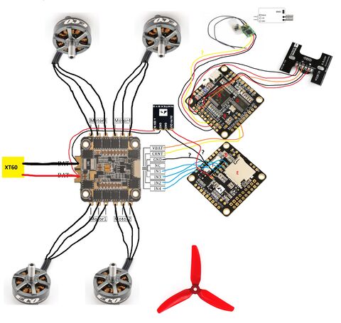

ot93
Ez az összekötési terv okés? Főként a kérdőjeles részekre értem. Fpv része egyelőre hiányzik...A két fekete ground közül nemtom, hogy kell-e mindkettő.Illetve a sárga sbus (xm+) nem világos, hogy inverted meg uninverted, van-e vele valami teendőm
(az FC ugyebár 2x van az ábrán, mert mindkét oldalán van mit forrasztani) -

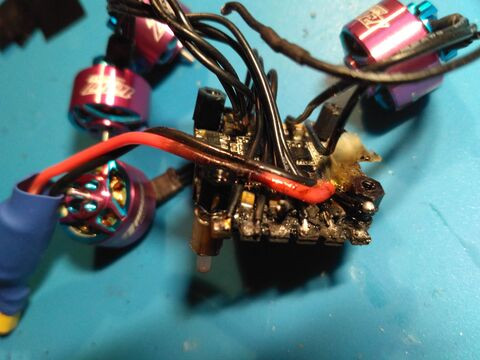

- az elso 2S konfiguracio amibol 4setet rendeltem majd kukaztam le a cucc felet
- vagy pl BAT100 - 0702 / 0705 / 0706 motoros projekt a fos motor a gagyit FC miatt felaron eladtam a maradek es mukodo konfigokat..
- vagy az elso Elf88-as projektek 2S toronnyal elso kisebb borulás utan FUST majd a maradek szettek eladasa
- vagy kiprobaltam 5-6 szemcsit mire rajottem az EV800D a legjobb kompromisszum!
- vagy vettem receivert az X251-es TAV hoz es épitettem ra gépet.... de ma már lehet inkabb azonnal Taranist kelett vona venni es XM+ hozza!?
- vagy az elso "fustbe" ment 4S 1207 projekt
csunyan szétegett de csak inkabb kormos lett...
az ESC kuka minden mas megmentve! -
