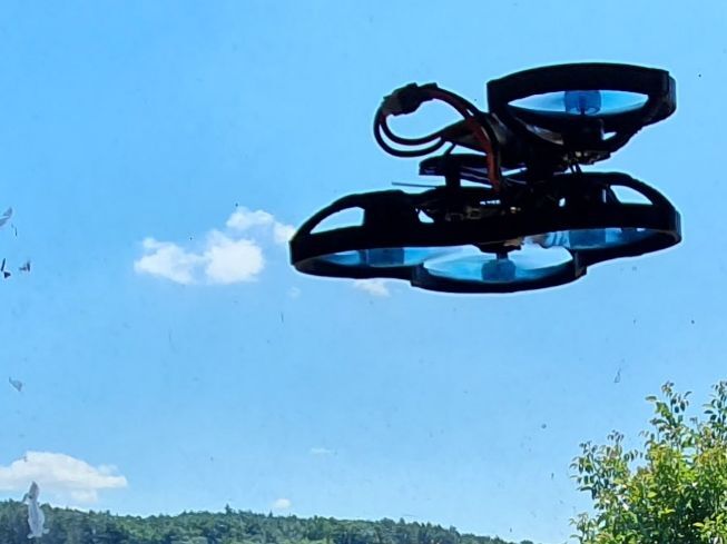

vandor01
ezoltan #69454 üzenetére
tegnap raktam ossze... ez egy kis fos tyro69 ezzel a cucal 4 in 1
igy az uj ESC hex utan mintha jo lenne?? majd hajtaskor kiderul!
az is megfordult a fejemben hogy esetleg propeller "csuszott" meg? mert nem csavaros van fent hanem a gyari racsusztathatos.... igaz azt is ragasztottam de ki tudja ma mar a ragaszto sem ragaszto?
koszii... majd kesobb kiderul mit alkottam?
de megprobalom.... szarbol varat epiteni! -

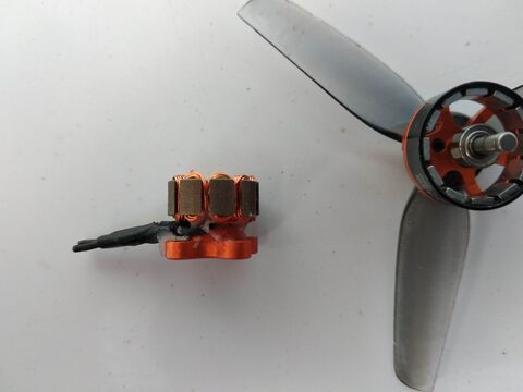

vandor01
sikerult.... error level 0% 30seces hajtas utan! DE!
talaltam G-L-30-at 16,9-es HEX-et!
install, beallitas a csuszikkal behuztam amit gondoltam
az en beallitasom csuszik nelkul
P 13/15/60
D 13/15vissza kell venni ezt a kis mocit mert melegszik de most a tesztre 30 secre a csuszi beallitasokat hasznaltam kicsit visszaveve azaz
P 34/37/24
D 26/27rovidke tesztre csak jo lesz?
30 sec utan ugy felforrosodtak a mocik hogy a rákent ragaszto megperkelodott azt fustolgott! halisten volt rajta extra ragaszto mielott a motor egett volna szenne.... amugy jobb hatso porkolodott meg a legjobban..... fagyasztoba dobtam visszahult az en PiD emmel meghajtva mind mukodik MÉG error level 0%.... ujrakentem a ragasztot!Miert is kell extra ragaszto???
mert kinai minosegi munka!
az a tekercses alloresz (stator) csak ra van ultetve a kupra semmi stift vagy vmi pedig van horony hozza... nos ha ezt kuldi azember 12Vx8600KV.... akkor kirazodik az alloresz azt koveti a magneses forgoreszt a szoknyat.... addig mig a kabel el nem szakad vagy csatlakozasnal vagy a harang teteje megfalatozza a tekercsek tetejet......sajna igy ragasztoval kell megfixalni.... szetszedni nem erdemes mert a bolha patajat sem lehet megpatkolni.... -
vandor01
megkene szagerteni!!
az egyik motorom rangat slusszos lett a gyertyade a kerdes hogy melyik?
lehet tanacsot adni a cserere ide vagy a kommentbe![link]

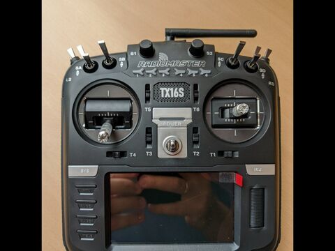

ot93
Távokon a 3 állású kapcsolókat lehet cserélni? Gondolom igen, ilyen esetben milyen néven keressem?

Elkészült az első prototípusa egy Y4 whoopnak.
Tulajdonképpen ez is 4 rotoros, de ebből három toló és egy a "farkánál" húzó rotorból áll.
Nem volt neve, de most, hogy elkészült eléggé hasonlít (legalábbis nekem ez ugrott be) a Csillagok Háborúja ATT harci tankokraAksi nélkül 26 gramm. 1 celás 300 mA/h aksival kb 2:00-2:20 percet repül. Még kicsit nehéz ezért javítgatok a terveken még
