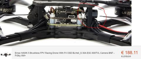

Alapvetően talán nem is kell GPS abba, amit majd egyszer építek, de természetesen ennek is utánajártam a napokban. Általánosságban 30-40 euró körüli árért árulták a modulokat, aztán ma ráakadtam egy kifejezetten merevszárnyú repülőkhöz ajánlott budget modulra.
Szóval kérdésem, hogy ez szerintetek menne egy random F3-as vagy F3-es FC-vel? Még semmi tétje nincs a kérdésnek, csak szeretném tudni, hogy felírjam-e az áttekintő táblázatomba (ami már a 90 sort közelíti
) vagy felesleges, mert nem kompatibilis a protokoll. -
