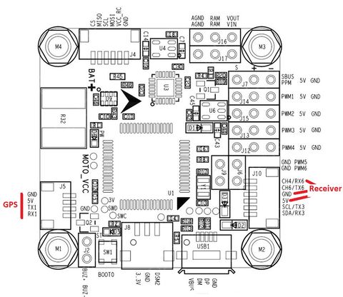

Ha jól emlékszem virtuális soros portos. Én is azt tervezem, hogy ellövőm mind a 3 uartot: fport, gps és smart audio. Talán a gps-hez kapott csati még jó is. Max a kábeleket kell felcserélni a végében.
(#59756) Teréz Atya: Köszi
, kicsit régen olvastam már az inav GPS and Compass setup-t. Tényleg tudja automatikusan sőt már a Galileohoz sem kell u-center.

Uart1-re kötni, Omnibus F4 v2 FC-re. Elvileg itt nem befolyásolja az usb-t az uart1? Még sp racingnél volt valami, ha tettem uart1-re valamit, akkor nem ment az usb. -

A bn-xxx gps-ket hogyan érdemes a gépre rakni, melyik oldal legyen az ég felé? Logikusan az antennát raknám, de akkor meg a ledeket nem látom?
B kérdés: inav-hoz érdemes megcsinálni a BF-hez ajánlott configot?Megjött ez első bn-220, aszem a bg-s.

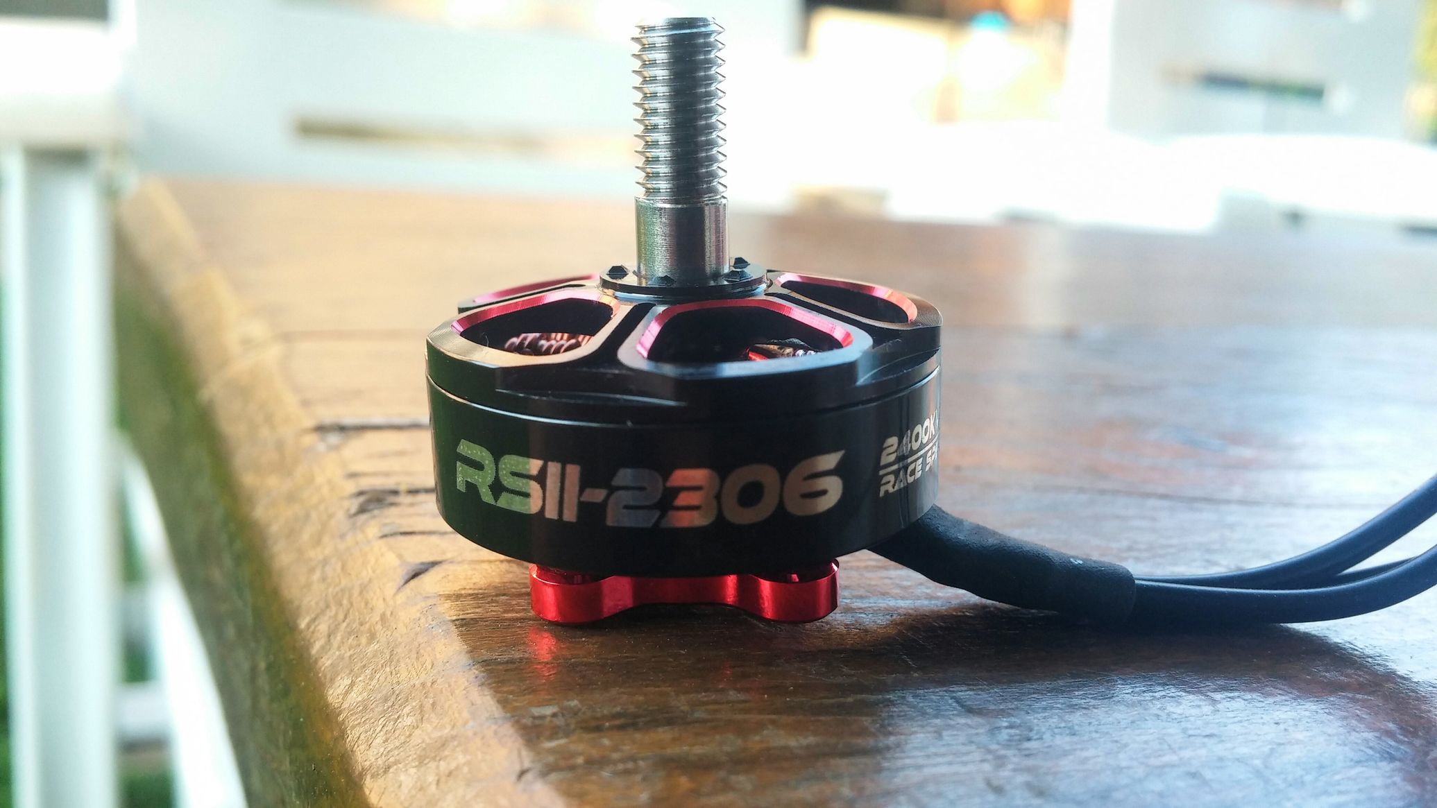

ezoltan #59732 üzenetére
RSII 2306 - 1900-ig 6S ajánlott, felette 4S
RSII 2206 - ditto
LS2206 / LS2207 - dittoMúltkor számolgattam, hogy 6S 2600KV-n már a 6 colos propi vége elérné a hangsebességet, ha a levegő nem fékezné. Van egy sanda gyanúm, hogyha egy 2600KV mocit megkínálsz 6S-el, eldurranhat a propi.

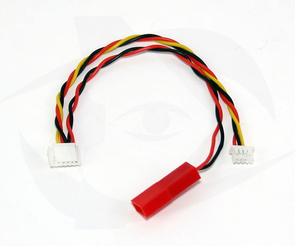

Sziasztok, IRC Tramphoz nem lehet kábelt venni külön? Vagy hogy hívják azt a csatit, amit használ? Azt hiszem 6 pines.
Teréz Atya

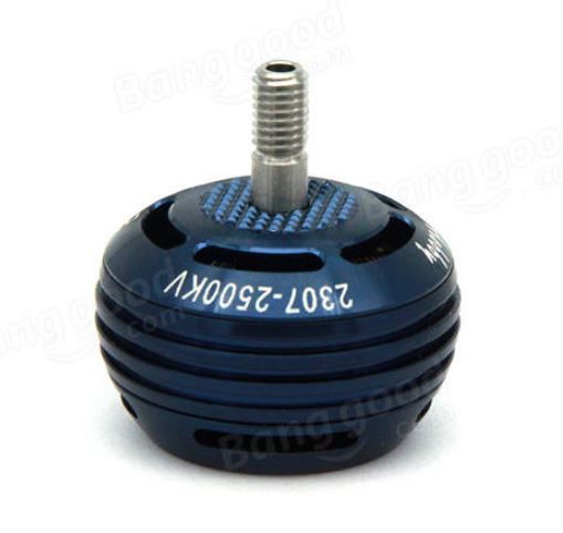

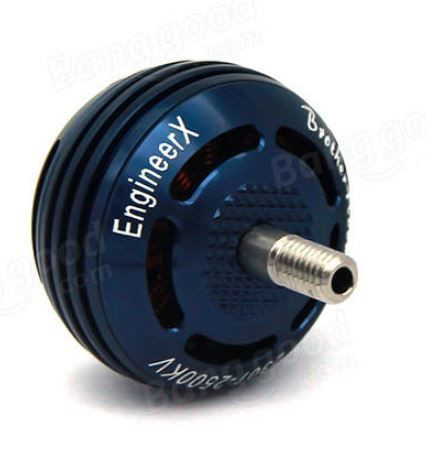

No, mit találtam EngineerX YT csatornáján:
emax_ls2207-1900kv
emax_ls2207-2550kvHa megnézzük azonos tolóerő mellett a felvett áramot, tipikusan 10%, max 18% az eltérés az alacsonyabb kV motor javára.

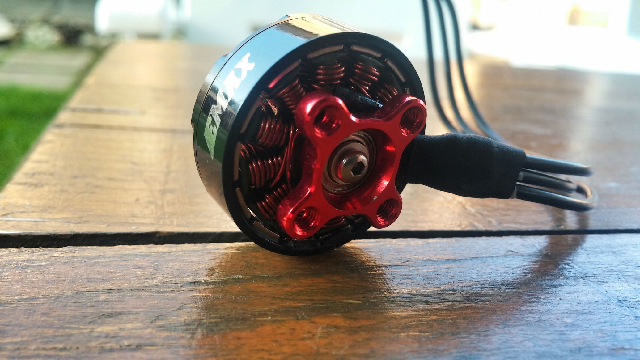

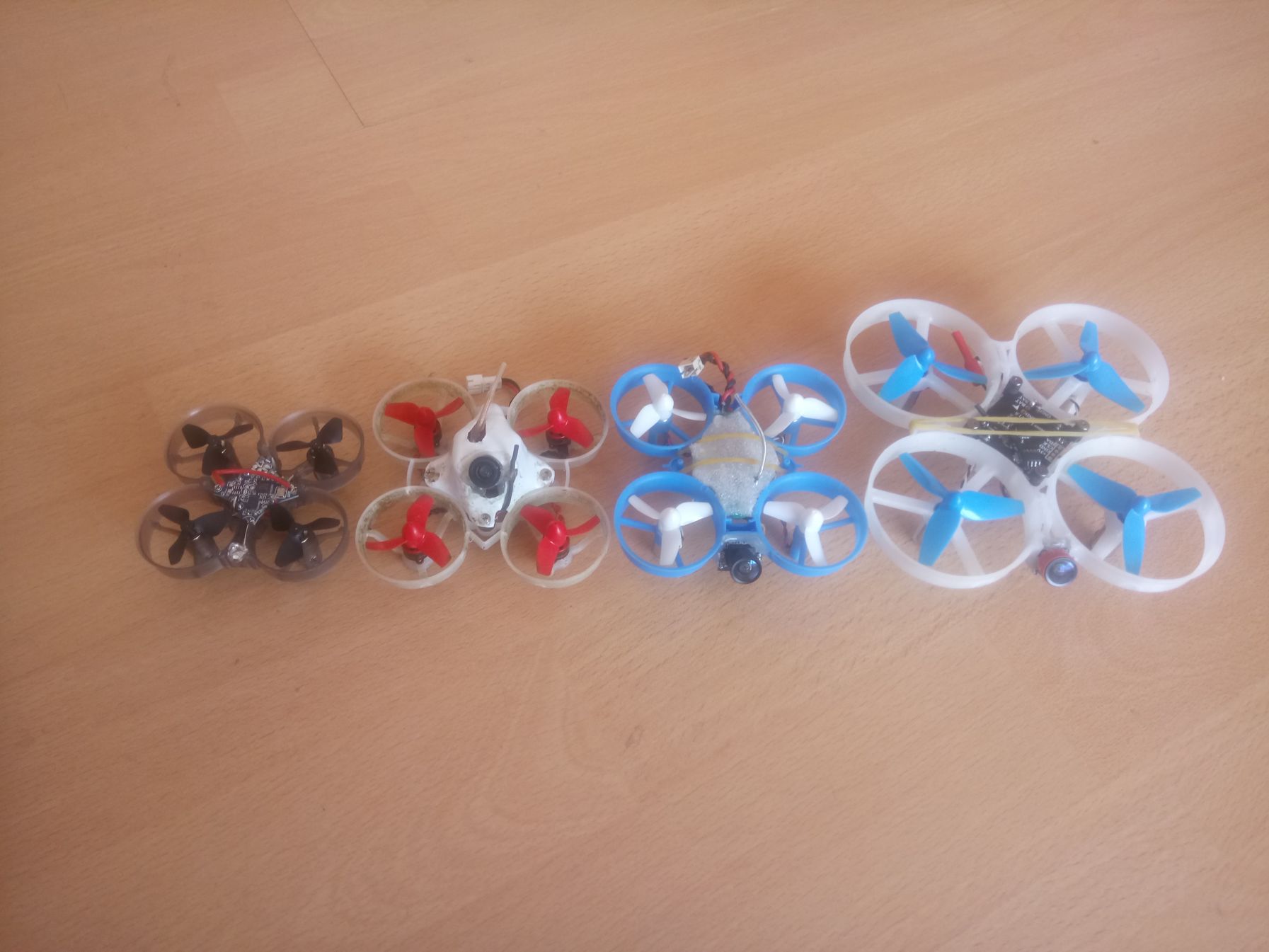

Köszönöm a választ mindkettőtöknek. Most egy 130 mm-es Amax Atlasba van átpakolva a Furibee Q95 belseje, ez megy most 2 ágú 3025ös propellerekkel. A 4in1 ESC most döglött meg benne, azt cseréltem egy Hglrc F428as kombóra, úgyhogy most egyedül a motorok benne az eredetiek. Viszont ma az egyik motorról lerepült a felső rész, és a többi is kerreg már valamennyire, úgyhogy érik a motorcsere is. Az eredeti motorok ismeretlen márkájú 1104 6000 kvsak, ezek helyett szeretnék venni Emax 1106osakat. Ezekkel most is olyan 3-4 perceket megy ha nyomom neki, úgyhogy az üzemidő nem annyira gond.
AMDaZERG_1
rokarudi #59712 üzenetére
Peaceliker írja a tutit, de!
Kell a tempó? Akkor a 4500 kevés lesz! Annál nagyon érezni a különbséget 7500 vs 4500kv!
Bár én a 4500kv motorokat olyan gépbe raktam, amivel amúgy sem akarnék 100 felett menni.
Túlsúlyos, bár néhányan ráraknak kis HD kamerát, ellenben az enyémben Split van, ami súlyra végeredményre könnyebb, és nem mellesleg sokkal jobb.
Szóval, ha pörgősebb gépet akarsz jobb a nagyobb KV, de az csökkenti a repülési időt.
Én egy másik kis gépbe is 4500kv motort vettem, amiben 6000kv motorok vannak még, de hullanak (eachine).
Azt tudom, hogy azt a gépem szerettem leginkább hajtani a kicsik közül, mert nagyon ideális mindenre.
A harmadik kis gépemben viszont 6000kv szintén EMAX motorok vannak, de sajnos az a gép még nem volt meghajtva, mert FC -re vár, de attól a géptől nagyon sokat várok. Szerintem 6000kv és a könnyű súly meg fogja hozni a sikert! -

Lehet hülyeség, de én azon filózom, hogy az RSII2306 mocikból nem 1900kV-t, hanem 2400kV-t vennék, csak a throttle curve-ot mókolnám, hogy feljebb jöjjön meg az erő. Így lényegében sokáig tudnék krúzolni, de ki is tudnám nyomni a szemét, ha rámjön az ötperc.
Pawel ebben a buildben TBS Endurance mocikat használt. 2206 / 1450kV. A hét perc repidő impozáns, de ilyen tempóban a harmadik percnél vágnám földhöz a távot és hazamennék Kvékezni. -
