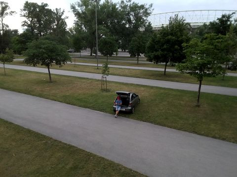

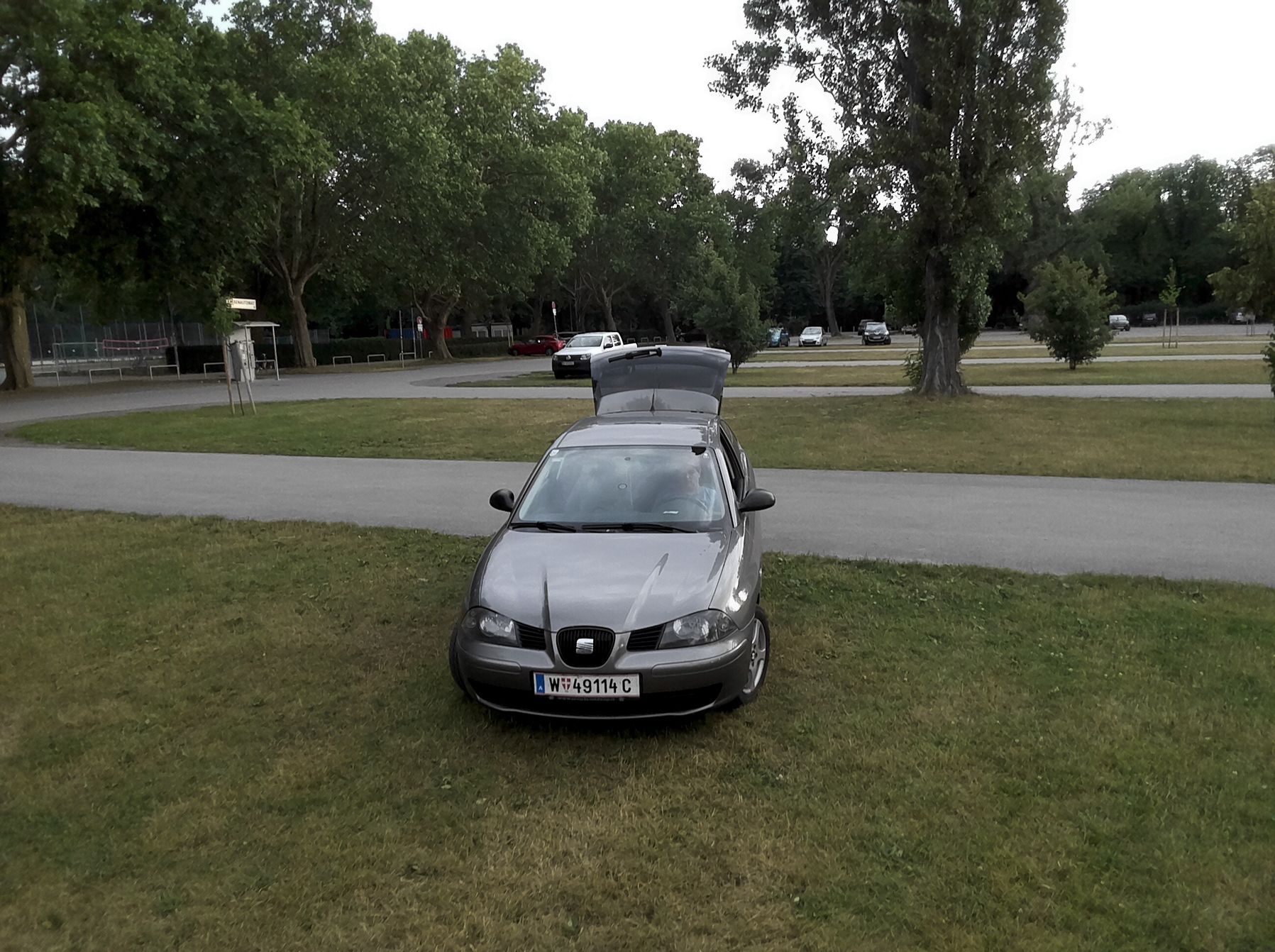

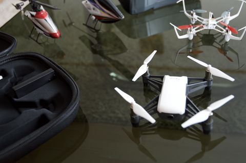

Sziasztok, 2 hete én is vettem Ryze Tello-t még pedig abból az elgondolásból, hogy itt élek Bécsben és itt elég komolyan veszik a 250g feletti drónok reptetését!
Bécs belvárosából meg konkrétan ki vannak tiltva a nem játékdrónnak minősülő kis gépek.
Kicsit féltem a képek minőségétől (mint ahogy egyes tesztelők le húzták) de kellemesen csalódtam bennük!
A videók meg olyanok amilyenek de azok nem is érdekeltek.Képek:
Ja és vettem hozzá egy kicsi hordozót is:
