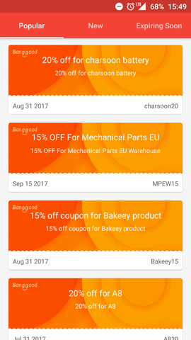

FingR86
jóárasított akksi: Charsoon 14.8V 1500mAh 50C 4S
4564Ft
20% off coupon: charsoon20
3651Ft
repkedni csak jó lesz, egyet berendeltem tesztrea kód működik a többi Charsoon akksira is.

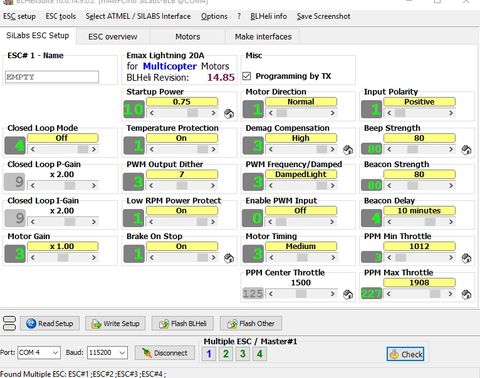

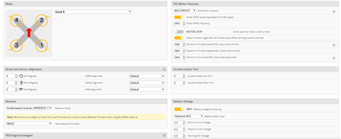

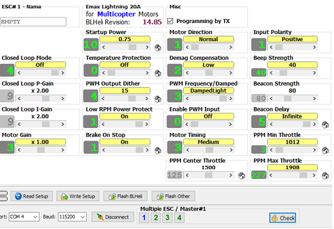

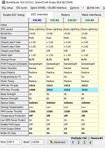

Errre jó lett...az 1-es motort láttam hogy nem ugy pörgött fel az elején, azt hittem csak kicsi minimum fordulat értéket adtam meg. Kicseréltem azt az esc, vissza raktam 14,6-ra a többit és alap beállításokra...erre jó lett
Lehet az az esc szórakozott...pedig betaflightban szépen pörögtek a mocik...

Alacsony gázon remegnek, nem is indul el mindegyik.
Teljes gázon az csak egyik hátsó pörög maxon az elsők akadozva pörögnek.varadigabor: este teszek fel képeket.

varadigabor
varadigabor #43934 üzenetére
Újra raktam a Betaflight ott.. vissza raktam az esc oneshotra...tuti valami gyro hiba amit mondtál, mert ameddig nem mozdítok rajta addig szépen pörögnek a motorok.

varadigabor
varadigabor #43923 üzenetére
Igazából ha prop nélkül armolok úgy remeg/oszcillál mint egy bolond..mikor motorokat tesztelem semmi baja... FC-vel lesz valami vagy Betaflightban állítottam el valamit szerintem.

max/min throttle-t állítja be a esc kalibrálás, az úgy jó ahogy a kalibrálás kiadja. (De az csak max gáznál okozna gondot) Diether kb mindegy hogy 7 vagy 15.
Sztem a demag comp lesz a ludas, az tud desync-szerü hibát okozni. Ha visszarakod high-ra akkor megszűnik a hiba? -
fape
varadigabor #43916 üzenetére
Mit változtattál a blheli-ben?

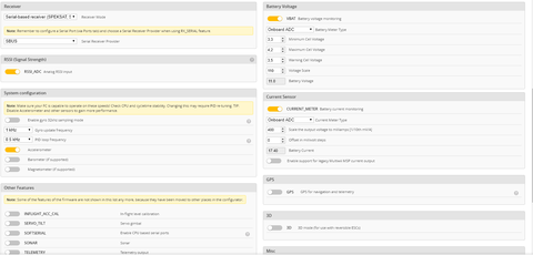

varadigabor
Megkérdezem itt is.Felraktam Mulitshot firmewaret az esc-re (emax lighning 20a ). Minden rendben volt, csak mintha kicsit lomhának éreztem volna a gépet. Állítgattam Joshua videója alapján. Felszállok el kezd pörögni yaw irányba. ESC újra kalibráltam. Gyro-t reseteltem, ACC-t reseteltem, távon sincs elnyomkodva a trimmelés. Betaflightban se forog a gép. Valami ötlet hogy mit rontottam el?

Krisz81 #43905 üzenetére
Blheli_S-nél mindig aktív a damped light, talán ki sem kapcsolható. Amúgy a PWM Frequency/Damped menüpontban lehetne kapcsolgatni.
A kamerában meg valszeg meghalt az egyik feszültségszabályozó, akkor olvaszt meg magán mindent.Amúgy azért vagyok mérges, mert Z-84, aka lopakodrón után a Reptile S800-at akartam megépíteni. De mivel nem akartam patkányfészket, így ment volna bele egy Omnibus. De a BG-n kapható összes F4 Omnibus lutri - vagy jó, vagy nem, minőségellenőrzés a Holdon. Aztán megnéztem, és kiderült, hogy 10 dollárral többért van eredeti F4 Omnibus.

Betaflightban Motor PWM speed separated PID speed legyen bekapcsolva vagy ne?
