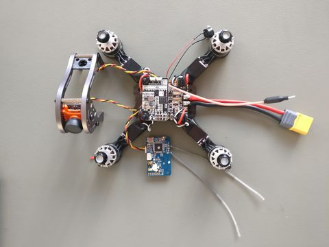

fape
Jól néz ki, gratula
. Csak egy tanács: az antennákat nincsenek jó helyen. Kb az első esésnél elfogja vágni a propeller. Azt javaslom, hogy ne legyen hosszabb mint most a gyors kötöző. Vagy rakd a karokra merőlegesen a karbon síkjában hátra felé. Sajnos tapasztalatból beszélek...

Nem titok, ez egy hs1177 osd.
syler123
Na próbáltam mindenhogy, egyszerűen az osd nem kommunikál az fc-vel, ki is írja az osd az fpv képen hogy no data. RX-et és a TX-et próbáltam felcserélni, de nincs eredmény.
TX-et RX-et próbáltam mindenhogy, oart2-őn, uart1-en stb...Betaflightban kell valamit állítani?
fape
syler123 #45887 üzenetére
Igazad van. nem tudom, hogy néztem be. Megyek iszok egy kávét már ideje lenn
Nekem is spracingf3-m van és uart2-n van az osd, igaz eszembe se jutott megmérni az uartokatszerk: Még egy "keresztbe" kötést megérne a dolog. RX+TX uart2-ről, VCC+GND uart1-ről.
A földet úgy értjük, hogy jó ahogy most van csak pluszban a videó jel mellé még rakj egy-egy földet is. osd <-> vtx és a kamera <->osd közé. Nem csíkos a képed?

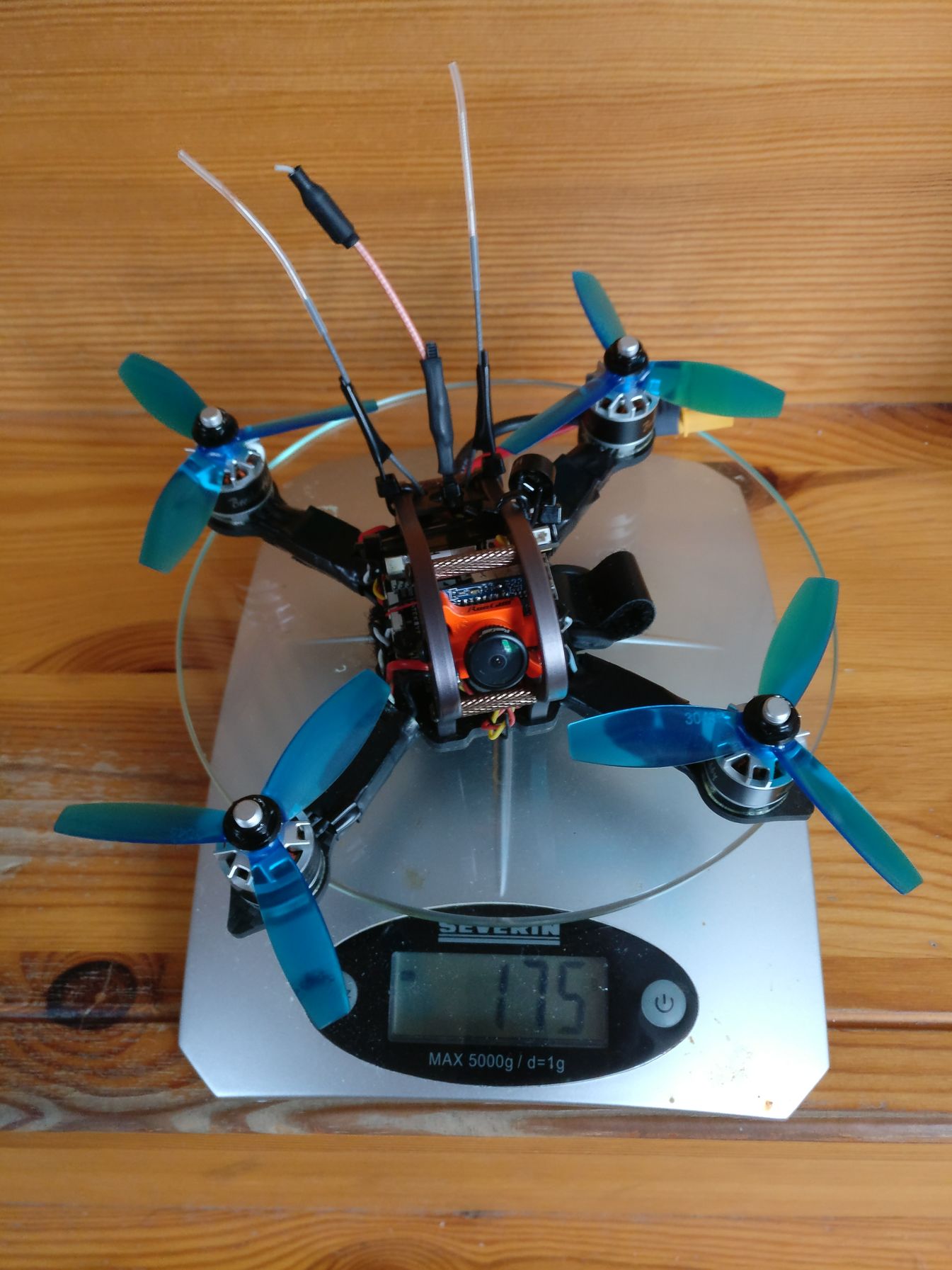

cd334
Na megvolt az első repülés a TIE fighterrel. Csak egy propeller ment tönkre.
3S 1000mAh akksival kb. 7 percig bírta. Az elején LOS volt, az szépen ment, szépen irányítható volt, kraft is volt bőven nagyon élveztem. Aztán felvettem az FPV szemüveget, na az nagyon furcsa volt, még nagyon szokni kell a távolságokat meg a magaságot, na itt találtam meg egy fát.
Ma csak egy akksira volt időm sajnos. Akksi nélkül 176g, 3S 1000mAh dinogy-val 271g, 4S 750mAh ZOP-pal 254g. A fogyókúra úton van, kb. meg vagyok elégedve a súllyal. Várom már, hogy megint repülhessek.

Összeépült a TIE Fighter projektem(130mm GEP-MX3). Asztalon mindent beállítottam, minden működik, holnap végleges szerelés és végre a propellerek is megjöttek, így ha minden jól megy holnap délután bevetés lesz.
