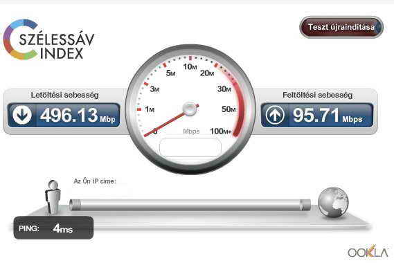

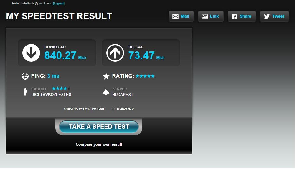

Sziasztok! váltottam erre 1000/100as diginet csomagra. előzőleg 100/50es volt. szerződéskötésnél egy büdös szót nem szóltak hogy a szerelő anno hozni fog majd egy gigabites router-t magával ha jön kötni. előzőleg én felkészültem a gigabites net fogadására. el is mentem gigbites routert venni,találtam is megfelelőt,meg is vettem:http://www.tp-link.com/en/products/details/?model=TL-WR1043ND aztán jött ma a szerelő,hát mit hozott,egy gigabites routert. ha valaki mondta volna a diginél vagy tájékoztattak volna hogy hoz magával a szerelő kütyüt akkor nem veszem meg feleslegesen 19ezerért ezt a tp-linket. most van egy fölösleges routerom így de jobb lenne azt használni (jobban bízok benne és több lehetőség van benne:wifi-n300stb...) de nem tudom mert abba nincsen telefon csatlakozó mint a szerelő által hozott zte kütyübe:http://enterprise.zte.com.cn/en/products/network_lnfrastructure/cpe/broadband/201404/t20140418_422573.html igy most a telefon miatt rá vagyok kényszerülve a zte router-re. jó lenne valami megoldás arra hogy a tp-link router-t használjam de a telefon is működjön a zte -routeren vagy valami megoldással. vagy eladom,más ötletem nincsen. /dl/upc/2015-01/10/392338_goa80ndzk7lski9n_screenshot_2015-01-10-16-13-46_2.jpg

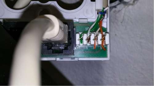

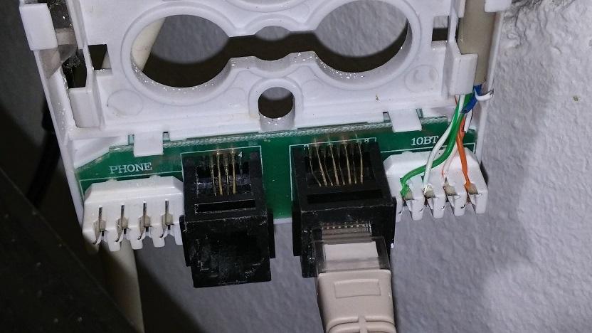

akkor sztem az lesz a hiba, hogy "a" szerint van bekötve és a "b" kéne ezt szokták elbaszni!

Villanyszerelo csinálta a fali csatlakozókon a bekötéseket, szóval megeshet
Az a baj hogy nem nálam van ez, hanem rokonoknál, majd megnézem ha ott leszek megint.
Csak legutóbb ez karácsonykor volt, nem akartam akkor nekiesni szetszedni a fali csatlakozókat
Ráadásul van 5 szoba, szobánként két utp kábellel... -
poli27
Renato1993
#27502
Sztem el van kötve a kábeled színsorrendje, a géped nem 10mbit et ír véletlenül csatlakozásra?
Renato1993
zsolt501
#27501
T568B szerint rakta a DIGI-s szerelő a csatikat az UTP végére, a falicsatlakozokat meg a villanyszerelo kötötte be, kérdés hogy hogyan, a falicsatlakozot még nem bontottam meg, nem akartam eltörni, új még minden a házon
Most így belegondolva, mintha valahol olvastam volna hogy a falicsatlakozókat T568A szerint kellene kötni?
Mi a hivatalos megoldás?

Milyen bekötéssel van az UTP káben itt a szín sorrendre gondolok, mert az is okozhat gondot.
