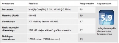

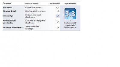

Dell Studio 1558 (i3-330M, HD4570, 4GB RAM, 500GB HDD)
Az új VGA-driver után miért lett alacsonyabb az élményindex? (az aero eddig 5,0 volt
