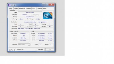

Sziasztok, teljesen kezdő vagyok tuningban, és nem is akarok semmi ultra túlhúzást csinálni. MSI alaplapon bekapcsoltam az OC Genie funkciót, de az az érzésem, hogy a RAM beállításai valahogy nem jók.
A RAM-om: G.Skill DDR3 1600MHz 4GB Kit 9-9-9-24-2N 1.5V

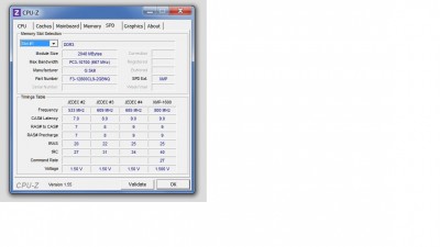

CPU-Z-ben ez látszik:
Rendben vannak ezek a RAM adatok ?
Nem értem a max bandwith, a frekvencia adatokat..Ha valaki hozzáértő ránézne és "véleményezné" azt megköszönném.
ui.: az i5 760 (2,8ghz) cpu-mat az oc genie 3,7 Ghz-re húzza fel..ez pedig nekem túl soknak tűnik ahhoz képest, hogy elvileg ez a tool a kezdő amatőr és óvatos "tuningosoknak" van kitalálva...

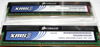

Crosair XMS3 DHX 1333MHz 2*1gb menyi a RAM Nak a vége amíg lehet húzni és stabil is?

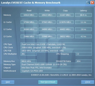

Az everest skszor nem tudja helyesen követni a szoftveresen beállított tuning paramétereket. Kb. semmit nem jelent.

De például a Cpu-Z 9-9-9-24-et ír ki, csak az Everest ír 11-et az első értéknél.
1800Mhz-en CL8-ban (1.580V-al) lefut a LinX 20 kört, Prime95 Blend-et másfél óráig hagytam, de nem hibázott, a MemTest szintén nem hibázott másfél óráig. Elkezdtem GTA EFLC-ezni....15 perc és fagyi.
Úgyhogy ennyit a tesztprogramokról... -

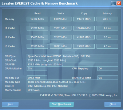

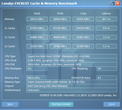

Egy Crucial Ballistix Tracer DDR3 (CL 7-7-7-20 1333MHz memóriával mit lehet kezdeni? Mennyire tuningos?
Ha már van ilyen totyik is gondoltam bebököm ide
133BLCK 1600MHz 7-8-7-20 1T
200BLCK 1600MHz 7-8-7-20 1T
133BLCK 1866MHz 9-9-9-24 1T

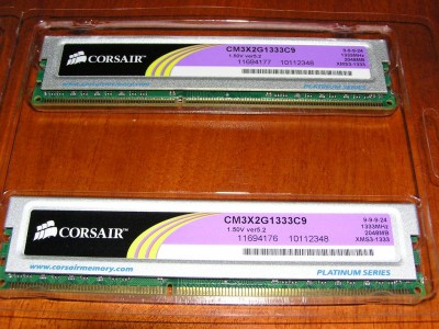

Corsair memókiteket használok 2x2 gigásakat 2 darabot.
Ezek a kitek szerintetek egyformák chip szinten?
Mert nem egyszerre vettem a kiteket, olyan másfél hónap eltéréssel kb. és első látásra kicsit begazoltam, hogy nem egyformák küllemre, de működnek együtt és az everest mind a négy modulra azt írja hogy CM3X2G1333C9.
Teljesen egyforma időzítésük is van a BIOS szerint is és minden egyéb tesztprogi szerint is.
