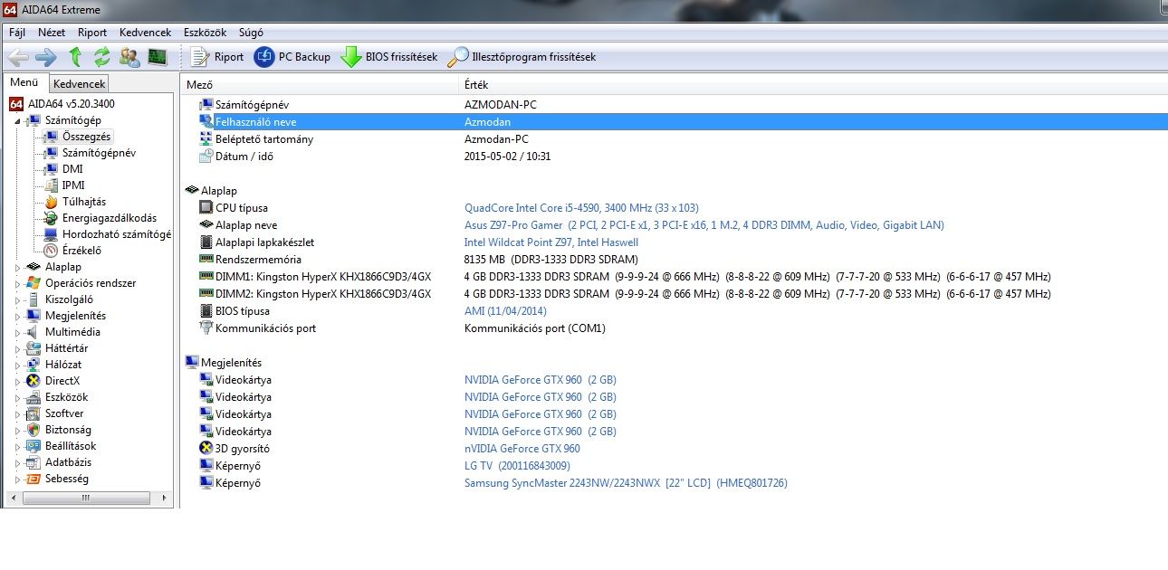

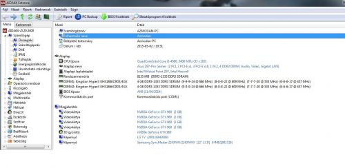

Azmodan88
Szükségem lenne a segítségetekre.
Most vettem új gépet.Nem tudom miért de a memóriák szerintem nem úgy üzemelnek ahogy kéne mert direkt 1866MHZ-et vettem de ahogy nézem ezek nem azon a sebességen mennek...
Esetleg tudnátok segíteni mi lehet a probléma?
Valószinüleg rossz helyen is vannakA1 4GB modul benne
B1 4GB modul benne
A2 üres
B2 üres -
