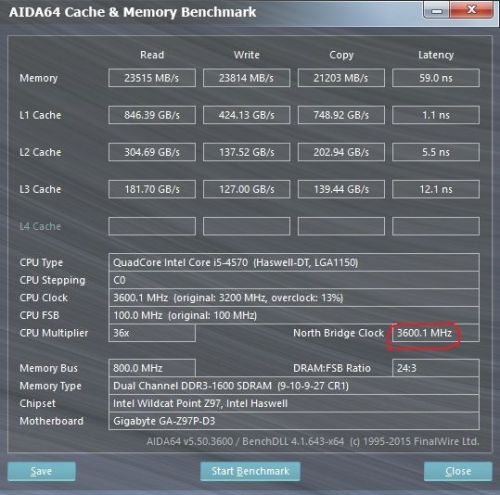

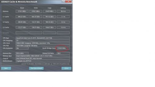

Ezek jelentkeztek nálam:
9-9-9-27-1T 1600MHz
olvasás: 22468
írás: 25165
másolás: 20973
késleltetés: 57.29-10-12-27-2T 1866MHz
olvasás: 25336
írás: 28752
másolás: 23698
késleltetés: 53.9 -

Milyen igaz, az AIDA64-ról meg is feledkeztem, pedig sűrűn használom. Valami oknál fogva táblázatos összehasonlító után kajtattam...
Egyébként az 1866-os profil lett a gyorsabb beállítás az AIDA64 mérései szerint - a 2T ellenére.

Vak vagyok mostanában és nem találok RAM összehasonlítót...
Melyik a gyorsabb beállítás?
9-9-9-27-1T 1600MHz vs. 9-10-12-27-2T 1866MHz
