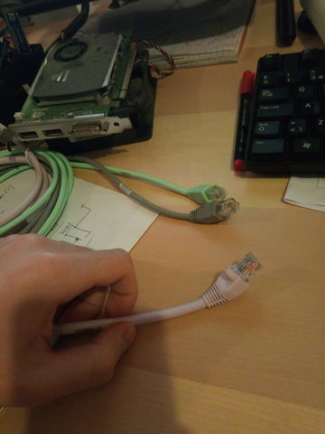

crok
csubuka
#13697
bah.. ez egy RJ45 8P8C >> 2xRJ45 8P4C "sza'kembör átalakító"
Ez egy gusztustalan megoldás arra, ha kevés a kábel a falban de kell két 10 vagy 100 Mbps Eth. RJ45 link (PoE nélkül) - annyi, hogy erre "fel kell készíteni" a patch paneleket is. lényegében annyiról van szó, hogy a patch panelen 2 darab RJ45 port 1,2,3 és 6 pinjeit egy 8 eres Cat5 vagy Cat5e UTP kábellel elviszed egy végpont melletti aljzatig, aztán ezzel a fabrikált parch kábellel tudsz végződtetni két gépet.. Az egyik felén be van kötve mind a 8 ér (zöld pár, narancs pár, kék pár, barna pár) de a két 4 eres végén csak 4 ér (zöld és narancs pár meg a kék és barna pár) ha jól sejtem. Vagy a másik vége nem 8P8C hanem 4P4C és akkor így csináltak egy kábelen 2 ISDN végpontot, mert olyat is láttam. Remélem érthető volt, kicsit fáradt vagyok : D de a wiki link érthető az tuti.
