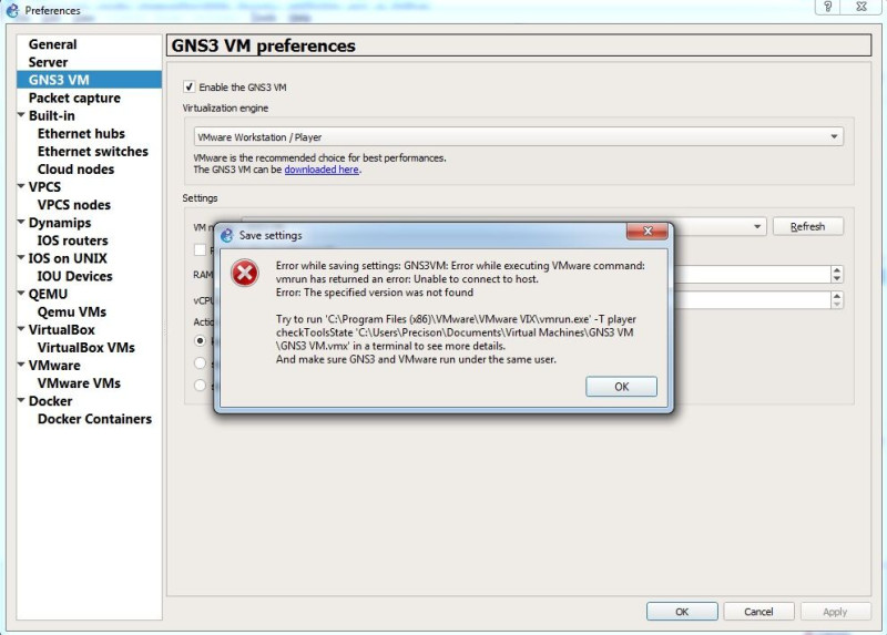

Sziasztok, a GNS3-at az istenért se tudom életre kelteni.
Felraktam, felraktam a vmware playert is, hozzá adtam a GNS3VM fájlt, ami tök jól el is tud indulni.
A GNS3 látja is de mikor rá megyek hogy next ez a baja. Három különböző laptopon és windows újratelepítéssel is próbálkoztam már, de tök ugyan ez a baja. Valaki találkozott már ilyen hibával, vagy esetleg hátha jobban ért valaki itt a VM hez.
