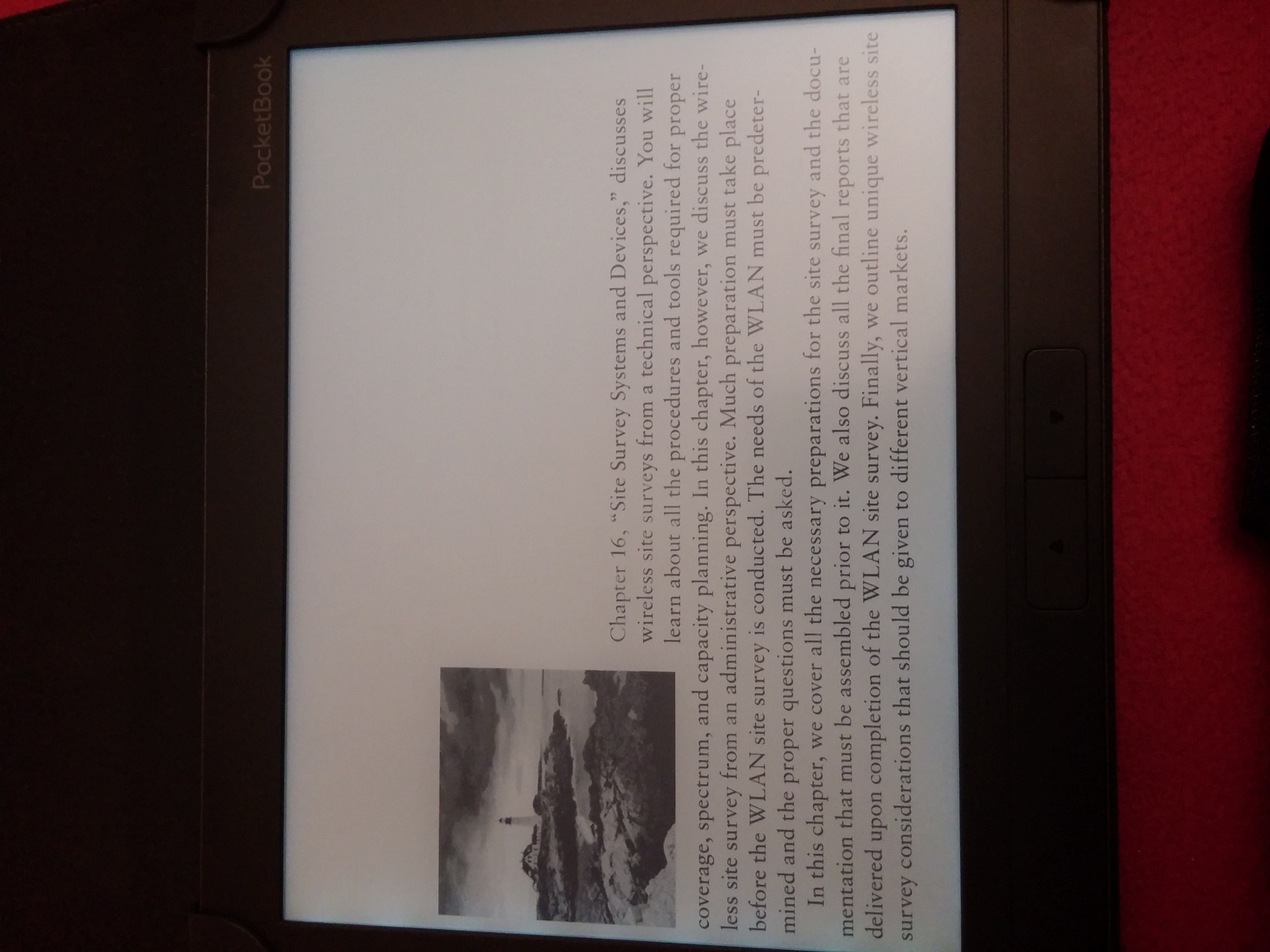

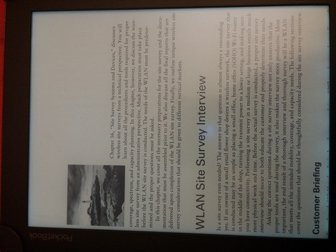

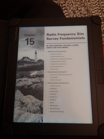

Én 8"-os ebook olvasón olvasok már egy ideje Cisco könyveket, többek között OCG-t is. Eleinte úgy voltam vele, hogy csak a MOBI formátumot fogom rátölteni, mert mégis az van olvasóra optimalizálva, de aztán rájöttem, hogy nem az igazi.
A MOBI-nál a betűméretet és a stílusát is lehet változtatni, de attól még a képek, amik szerepelnek a könyvben, baromi picik maradnak! Így hiába a MOBI, a képek nagyon picik benne.
8"-on a PDF sokkal jobb, mert by default a margókat is mutatja, de azokat le lehet vágatni, így kb. akkora betűid lesznek, mint a fizikai könyvben. Ha még ez is kicsi, akkor a tájolást fektetőre állítva még nagyobbak lesznek a betűk és teljesen jól olvasható lesz. Plusz mivel PDF, az ábrák jó nagyok, ahogy a könyvben is lenne!
Sosem értettem, hogy ilyen szakmai könyvet miért 6"-oson akarják olvasni? Bezzeg TV-re rákölt az ember 100ezret, hogy jó nagy legyen, de ebook olvasóra már sajnálja azt a 60-70K-t, amibe egy 8"-os kerül.Bár mindenkinek egyéni preferencia, de az iPad nem olvasásra való, csomó mindent tud az olvasáson kívül, így még el is csábulhat az ember, hogy "na jó, akkor netezzünk inkább" és hasonlók.
Margós képem nincs, de ha kell, csinálok:
Álló fejezetkezdés:
Álló szöveg:
Fektetett szöveg:
Annyira így képen nem jön át, de fektetve jobban olvasható a nagyobb betűk miatt.
Nekem a MOBI nem jött be, mert nincs meg az a könyvet olvasok érzés, míg PDF-nél ez megvan.Szerk.: a MOBI hátránya még, hogy egyes Cisco könyvek 30-100 MB között is mozognak, míg a PDF-k jó, ha a 20 MB-ot elérik. Hosszú-hosszú huzavona után ismét van olvasóm, ami az előző olvasóm fejlettebb változata és jóval gyorsabban reagáli mindenre, így már SZINTE különbség sincs a PDF és a MOBI lapozása között.
