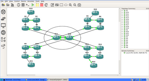

soma314
#12628
Remek dolog a GNS3, higgyétek el,
nem szabad lebecsülni (már rég meg akartam ezt a posztot írni)
csak tudni kell jól beállítani mindent:Minden router 3725, 1xNM-16ESW + 3xWIC-2T
c3725-adventerprisek9-mz.124-15.T14.bin
IdlePC: 0x60c09aa0
256MB RAM
I/O: 20%Topológia (22 router, egyidőben):
Terhelés:
SSD + i3 a CPU, 2 mag 4 szál és egyik sincs 20% felett,
vígan azt csinálok amit akarok még, vm.swappiness=0
Fut egy Chrome ami bekapott 1.2GB RAM-ot
de még így is van 1GB phy RAM szabadon
és nincs swapolás.. lassulás meg végképp.De azért tartok mellette 2x2950 (24 portos, PoE), 1x3524XL, 1x3550 (48 portos), 1x3750 (24 portos, PoE), 2x1751V (mindkettőben 2xFXS analóg telefon porttal), 1x1712, 2x831, 1x1812, 1x7206 NPE-225-el és 1x2851 PVDM-el, mind tele fa, gi meg se modulokkal, rengeteg kábellel (eth + se dce+dte) : D plusz analóg telefonok, IP telefonok, egy kis gép szervernek meg ugye a laptop, mindkettőn csak linux : D
