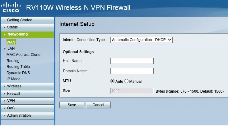

szó sincs róla, nem bántottál meg, csak azt érzem, hogy ugyanazokat a köröket futjuk
ahhoz, hogy közelebb kerüljünk a probléma megoldásához, ahhoz több információ kellvannak általános troubleshooting módszerek (nem csak számítógép hálózati problémákra)
ilyen például, hogy ha ki lehet iktatni egy köztes eszközt átmenetileg, akkor kipróbáljuk anélkül a rendszert, hogy meggyőződjünk, hogy az eszközzel van-e a hibaezért kértem, hogy a Cisco router-t kihagyva közvetlenül kapcsolódj egy számítógéppel a kábel-modemre
nézzük meg akkor mi történik:
- megy-e arról közvetlenül az internet elérés?
- milyen IPv4 címet ad a számítógépnek (public-ot, private-ot, azt milyen subnetben...)(ezt csípőből tüzelésnek hívják a műszaki diagnosztikában, de például van egy lehetséges scenario a hibára: ha a kábel-modem például a 192.168.1.0/24-es subneten ad ki egy IPv4 címet a Cisco router WAN portjának, akkor default beállítások mellett a router külső és belső oldala is azonos subnetbe kerül. Ez problémás és nem fog működni az internet. Az otthoni router-ek nagy részénél a default LAN subnet a 192.168.0.0/24-es subnet, ezért azonos beállítások mellett egy TP-Link router-nél a WAN port a 192.168.1.0/24-be lóg, mig a LAN portjai a 192.168.0.0/24-be. ekkor semmi gond nincs, még a dupla NAT/PAT is simán működik. Ez persze csak egy feltevés, ehhez kéne tudni, mit oszt ki a kábel-modem!)
OFF a munkám során is sokszor belefutok olyan (és biztosan a többiek is) hogy kérdezek valamit okkal egy hiba feltárásához és a válaszadó nem a választ adja meg, hanem próbálja megmagyarázni, hogy miért nincs szükségem arra az információra.
Ekkor vagy türelmesen elmagyarázom, hogy miért van (mint jelen esetben) vagy hagyom főni a levében, hogy ha jobban tudja, akkor oldja meg maga a problémát.
Esetleg emlékeztetem mennyibe kerülök neki

A válaszodból azt érzem, hogy megsértődtél valamin?
Pedig semmi rosszat sem írtam senkire. Elismerem az ide látogató szakikat!Otthon routereket szoktam tesztelni, más alternatív firmware-ket kipróbálni...
Még sosem volt Cisco eszközöm, azért írtam ide.
Elnézést ha megsértettelek valamivel, az írásomból ugyan nem jön le ilyen jellegű dolog, de azért

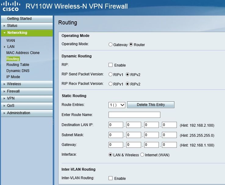

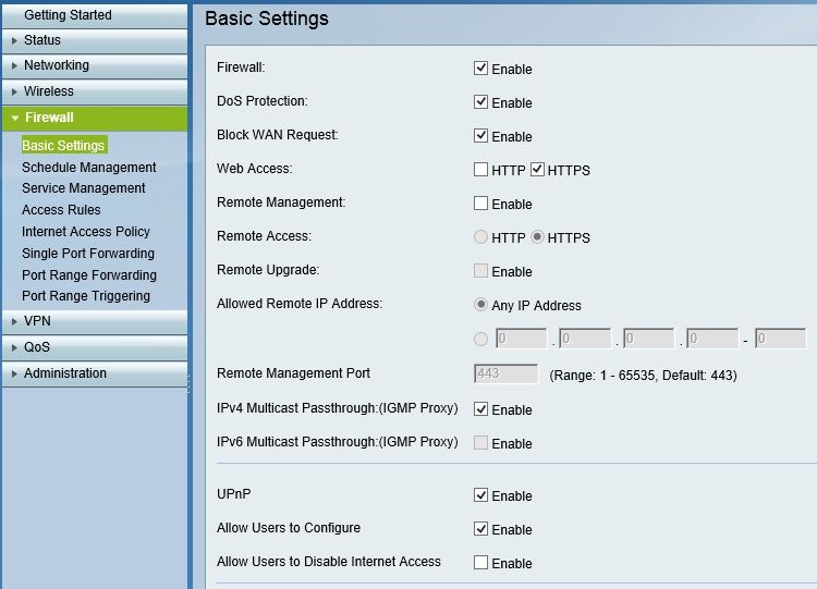

az ide látogatók többsége hivatásszerűen konfigurál professzionális Cisco eszközöket (nem, nem az otthonra szánt Cisco, Linksys... feliratú műanyag dobozokat, amiket a köznyelv router-nek hiv, de nem igazán route-olnak, sokkal inkább NAT-olnak, működnek access point-ként, tűzfalként....)
Mi jellemzően az összefüggések alapján tudunk segíteni módszeres diagnosztikával, mert kb tudjuk minek kellene történnie. Ha azt is tudnánk, hogy mi történik helyette, akkor lehetne folytatni a probléma feltárását.
Én nem szeretnék veled vitatkozni, mert erre az időm drága és nem engem zavar, hogy nincs nálad internet a router-eddel. Ha szükséged van segítségre és hagyod, hogy segítsek, akkor megpróbálom, de nélküled ez nem megy.
Gondolom oka volt, hogy az elmúlt 3-4 hónapban 5 router-ed volt (nekem itthoni internetre vagy 5 éve ugyanaz a műanyag szappantartó szolgál).
Régen azért volt MAC cím azonosítás, mert a MAC cím egyedi, nincs két egyforma, ezzel lehet beazonosítani az ügyfelet, pont azért, hogy ne történhessen meg, hogy valaki más is használja ugyanazt az előfizetést. Nem egy korszerű módszer, de módszer.
A válaszodból az tűnik ki, hogy van egy UPC végberendezésed, egy kábel modemed. Így van?
Ez esetben merőben más a helyzet, mintha egy "ethernet kábel jönne a falból". A szolgáltató, ugyanis ezt a kábelmodemet tudja azonosítani.
A feladat azonban nem változott:
- dugj rá a kábelmodemből kijövő ethernet (LAN) kábelre egy PC-t és nézd meg, hogy a DHCP-n milyen címet kap.- áruld el, hogy a router-t milyen IPv4 címen éred el (pl 192.168.1.1).
- el tudod érni a kábel modem-et web-en valamilyen IPv4 címen? ha igen, mi az a cím?Egy triviális hiba, de volt már ilyen: ugye a router-ed WAN portjába dugod a kábelmodemből érkező kábelt?

Figyi, az elmúlt 3-4 hónapban kb 5 routerem volt.
Összedugtam, auto DHCP-n, mert a UPC-nek az kell, és ment is. Kapott IP-t a szolgáltatótól.
Csak azért kérdeztem meg itt, hátha a Cisco-nál más a helyzet.Úgy emlékszem régen azért volt MAC azonosítás, hogy pl ne tudj kimenni a "lendzsóra" és vegyél egy kábel modem-et és már csatlakozz is a hálózatra. A UPC pedig a MAC címet szűrte, ez alapján engedett csak fel a hálózatára. Elvileg.

hát én nem tudom, hogy ahol te vagy ott hogyan azonosít be a szolgáltató, de egy biztos valahogy be kell azonosítson.
én vagy 10 éve futottam bele a UPC akkori módszerébe, amikor is a MAC cím alapján azonosította az előfizetőt. Korábban azt irtad, (vagy mások?) hogy esetedben nincs ilyen. Ha mégis lenne, akkor a korábbi eszközöd WAN portjának MAC cimét kellene megnézni és azt a router-re beállítani.
A PPPoE azaz point to point over ethernet-et pont azért használják, hogy PAP (remélem már nem igen) vagy CHAP authentikációval (felhasználó és jelszó ellenőrzéssel) lehessen az előfizetőt beazonosítani.
(Csak érdekesség, de jellemzően, amikor a PPPoE kapcsolaton keresztül kap IPv4 címet a router-ed, akkor azt nem DHCP folyamat során kapja és az is valószínű, hogy a túloldalon lévő készülék interfésze nem is abban a subnetben van, amiben a router wan portja IPv4 címet kapott.)Egyébként PPPoE lehet authentikáció nélküli is (mint bármelyik PPP).
Ha rádugsz egy sima pécét a bejövő kábel végére (amit a router WAN portjára dugsz) akkor a sima PC-n lesz internet? DHCP-n kap cimet a PC? Ha igen milyet?
