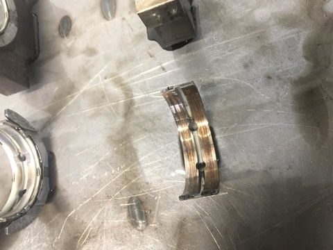

MPowerPH #42548 üzenetére
Nem elrettentés ez tény.... Sok Km-nél hajtókarcsapágyak tönkremennek és szakadhat a lánc is. Azért mert te nem tudsz ilyet és a fórumon se nem azt jelenti,hogy nincs.... Nagyon sok ember nem követi a fórumokat és nem is írkál bele de attól még van ilyen autója.
Ez pl 310-nél néz ki így a főtengely csapágy N57 30D
Sajnos kell cserérélni ezeket....
