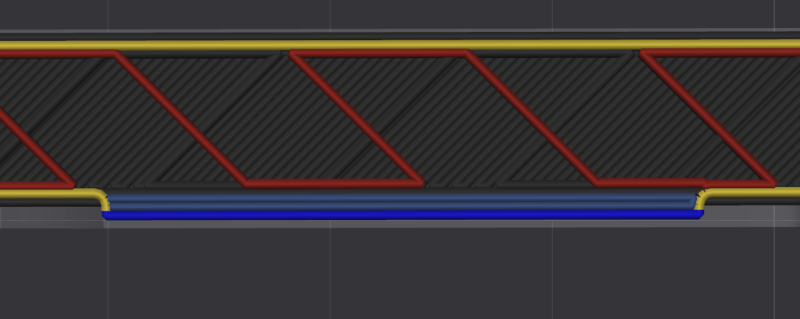

az egy dolog de a többivel van a baj, iagzából egy egész kreatív modell csak az apróságokra nem figyeltek amikor rajzolták. Itt a problémás rész:
A sötétkék vonal az egy overhang wall a semmibe, konkrétan a levegőben lóg (méghozzá a nyomtatott síkból kihozva ami még rosszabb) , majd húz egy másikat ugyanúgy elé síkba és teszi mögé a belső bridge-et. Ezt eleve el lehetett volna kerülni ha ad egy minimál 45 fokos letörést alá és akkor nem kell egyáltalán ide se support.
Szerk:
inner-outer fal sorrenddel, és infill nyomtatást előre engedve egy fokkal jobb mert a belső bridge-et nyomtatja előre, de ez se fog tökéletes lenni mert azonos rétegen belül így kijönni nem épp ideális. de egy fokkal szerencsésebb talán.

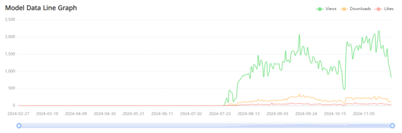

10.15 körül volt egy szigorítás, és akkor nálam is visszaesett a letöltések száma. Én úgy vagyok vele, ha plusz pontokat adnak a feltöltésér, akkor feltöltöm, és megállok, mert korábban is októberben volt egy olyan akció, akkor is 20 modellig jöttek a plusz pontok.
Amúgy nem tudom itt, és a Bambu oldalán meddig fog menni, de nálam, a Bambu oldala is elég jól teljesít kb 2 hónapja. Havi 4-6 40 eurós kupon összejön. -
Vesa
ParadoxH #9344 üzenetére
Konkrétan ebben a rendszerben nem vagyok jártas, de az üzleti modell ismerős. Ha jól tudom, ez egy fiatal cég, tehát az egész rendszer arra épülhetett eredetileg, hogy legyen tartalom a MakerWorld-ön, különben nagyon hamar képesek az emberek otthagyni az egészet. Ilyenkor bevett üzleti modell, hogy ösztönzőkkel késztetik a felhasználót a tartalom gyártásra. Ez viszont jellegénél fogva általában veszteséges, így beépül a felfuttató szakasz invesztment oldalának költségeibe. Ebből pedig következik, hogy idővel, amikor az eredeti célt már elérték, akkor az "ingyen ebédet" elkezdik limitálni, vagy teljesen kivezetik és általában ilyenkor jön egy új rendszer, ami a szintlépés után már számukra pénzügyileg is nyereségesen működtethető. Nem tudom, hogy a Bambu hol tart ebben a folyamatban, de úgy tűnik abból amit írtok, hogy a kezdeti célt kezdik elérni, már van elég tartalom és van elég felhasználó is.

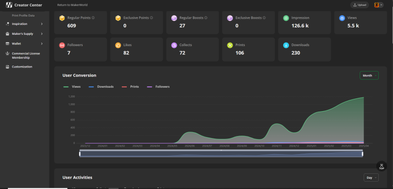

ParadoxH #9340 üzenetére
Én igazából csak feltöltök szabály szerűen, és mást nagyon nem csinálok. A pontok van hogy több jön vagy hogy nem. Az utóbbi 3-4 napban nagyon vissza esett a letöltésszám, de a modell feltöltésekkel tudom ellensúlyozni. Eddig nincs rossz tapasztalatom velük, de remélem nem is lesz.
