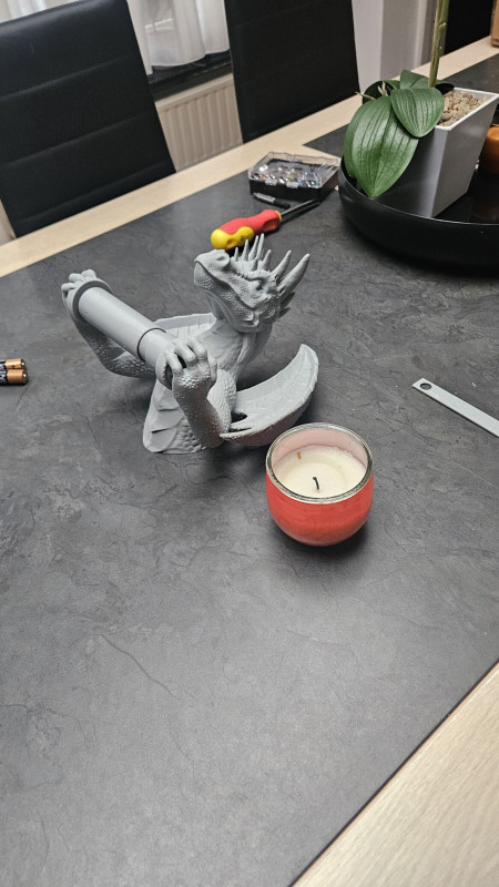

Kisebb tárgyakat egyszerűen szétcincálja. Kb 50% lesz kész, utána dől borul minden. Szerintem túl gyors. Telefonos appban indítom és bambu pla filamentet használok, nem is saját modell. Már kétszer volt ez:
De baromi nagy modellekkel nem volt gond. Pl ez elsőre sikerült:
Bal oldalon két nagy duracell elem van, felül egy csavarhúzó, szóval látható, hogy a kész cucc elég nagy. És ezzel nem volt gond, pedig kb 14 órás nyomtatás volt.

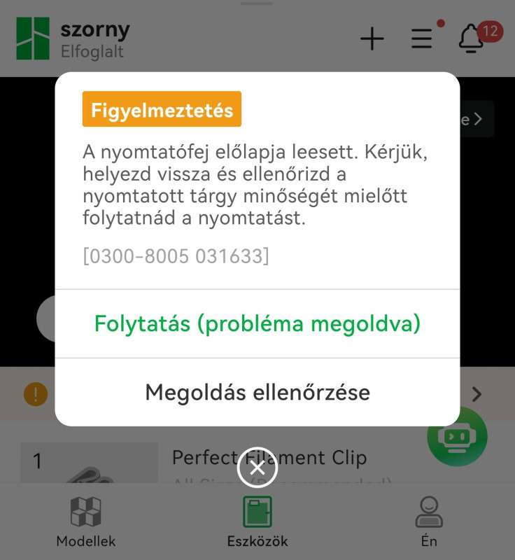

Ilyen hibát meg sosem láttam még egyik nyomtatónál sem, csak ennél:
És valóban levolt esve az előlap.
A nyomtatás sebességét tudom állítani magán a nyomtatón, de csak akkor, ha már fut a nyomtatási project. Telefonos appban viszont nem. Ha nem nyomtat semmit, akkor meg nem is érhető el ez a beállítás.
Szóval most kicsit vakarom a fejem, hogy Wtf...(az lemaradt, hogy nyomtatás előtt ment az ams 2 pro, 47 fokon, 8 órán keresztül, elméletileg elég száraz volt a filament)
