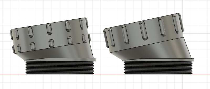

STL-be szoktam menteni a fáljlokat. Van valami jobb fáljtípus amibe mentenem kellene?
Feltöltöttem google drivera a fáljlokat stl-ben is és fusion360 fáljban is. Ha gondolod nézz rá.
[Google-Drive link]
#12631zedok - sonny007#12627
Nincs. Csak 1mm-el kisebb kocka van ki extrudálva belőle. De ha gondolod Te is nézz rá. Feltöltöttem a fáljlokat.Köszönöm a segítségeket!
