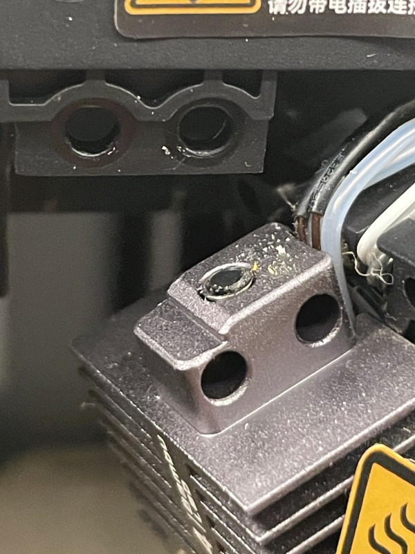

Hajrá. Nekem 2 hónapja volt egy ilyen, Overture filával, elhasználtam, de az árát visszaadták, amikor írtam, hogy mi volt. (Fém reszelék)
Tökölés több volt, hogy mit csináljak, mint maga a procedura. Nekem a Hot hex wrench unclogging method segített. A hegyén ott volt a fémreszelék. (most nem találom a képet, csak ezt)

Na, kb 30 mp volt.
kereső szavak: Bambu wiki P1S clogged nozzle
Amugy ha lesz időd majd csak csekkold a témákat a Bambu wikiben, ha valamikor valami kérdés lenne, vagy gyors segítség (fórumon néha órákat kell várni) akkor tudd, hogy hol van első segély.
