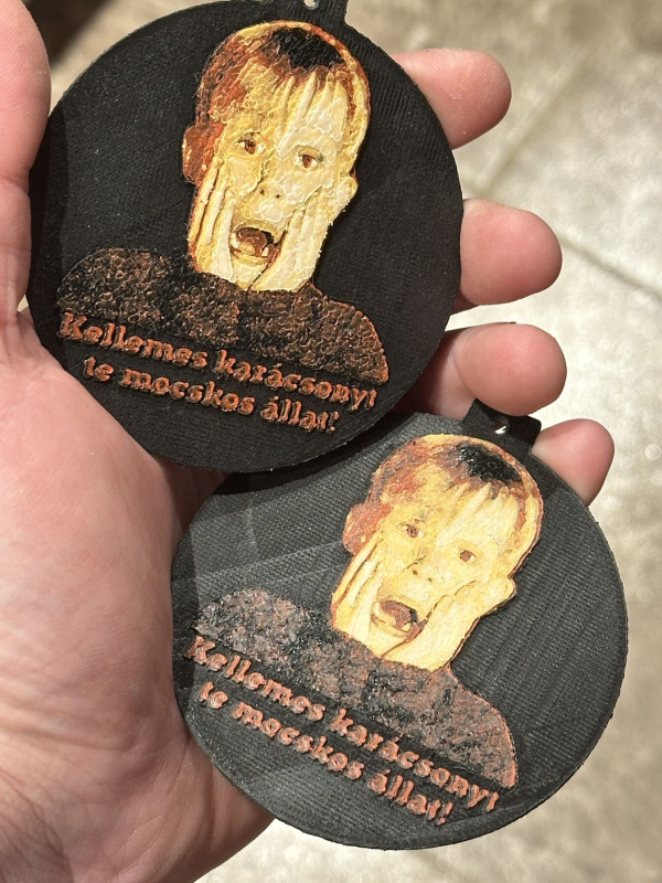

Supporttal már ticketezünk, csak gondoltam bedobom hátha van nálam tapasztaltabbaknak ötlete.Karácsonyi díszeket nyomtattam AMS-el, ott is már látszódott hogy valami kezd elszaródni, aztán 3 napra eltűntem és azóta vállalhatatlan.
Van egy francia bulldogom, de ennyire nem akrobata, hogy felugorjon a nyomtatóhoz.
Több modellel próbáltam, teljesen új projekt, adtam hozzá téglalapokat, most épp azt nyomtatom amit Joshi kolléga ajánlott, mindjárt mutatom.

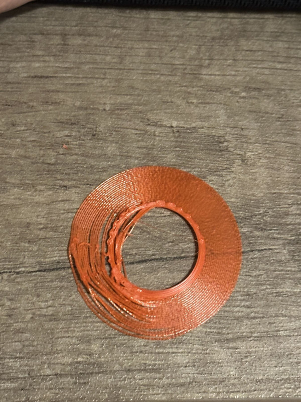

Jött a válasz, manual bed tramming.
Helyzet változatlan, megfordítottam a platet, még mindig nem jó.
Nyomtatás előtt is nyom levelinget és flow calibrationt, de még mindig olyan mintha bal alul minden modellnél alulextrudálna...
Pont ott ahol elkezdi a nyomtatást és ahol befejezi, ahol van a varrat (seam?), -

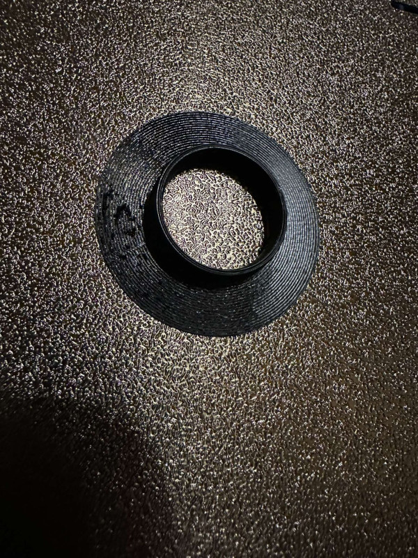

Adott egy Bambu A1, mostanában az alábbi anomáliát produkálja, hogy nem tapad le, olyan mintha alulextrudálná a modell bal alsó részét.
Kérlek segítsetek mit nézzek még meg.
- Plate szappanos melegvizzel megmosva
- Bed levelinget csináltam (nem minden nyomtatás előtt, eddig amikor üzembe helyeztem akkor csináltam meg egyszer és most másodszor amikor ezt a hibát tapasztaltam 167 óra nyomtatással később)
- Amikor a nyomtató jelezte letörölgettem és átkentem az X-Y tengelyt olajjal.
- Meghúztam az X szíját (bár elég érdekes ez a kilazít, húzd jobbra balra 3x a hotendet és húzd meg)
- Hőfokot feljebb vettem, lejjebb, de semmi változás
- Modellt áthelyeztem középről bal felső sarokba, így legalább sikerült kinyomtatni
- Piros Kingroon PLA után váltottam Sunlu fekete, kalibrált PLA-ra.Lehet kilazult szíj vagy clog okozza?
(Ha igen, miért csak a bal alsó sarkából indul?)
