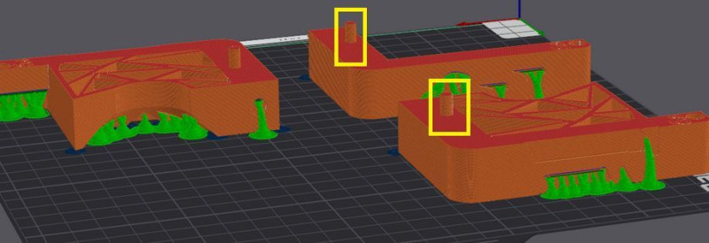

Egy tipp: most nem tudom megnézni, hogy a tárgyad túloldalán mi van, de én a szeletelőben megmérném annak a három kis hengernek az átmérőjét, tennék a helyükre negatív tárgyat besüllyesztve és megfordítanám. A kis hengereket pedig pozitív tárgyként kinyomtatnám mellette. Jó eséllyel így suport nélkül ki lehetne nyomtatni ebből a feléből ítélve.
