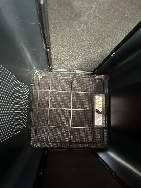

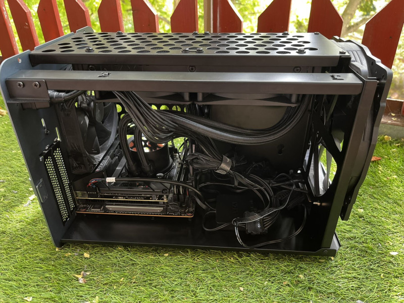

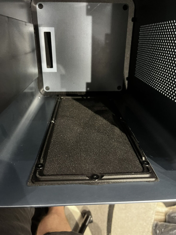

Egyébként volt pozitív hozadéka is a dolognak nálam, sikerült végre kitakarítani a számítógépházat
Ilyen lett és hogy kapcsolódjon a 3D nyomtatáshoz is: vettem aliexpressről porszűrő hálókat, méregettem, CAD-eztem, és végül nyomtattam bele PA+CF-ből hálótartókat oldalra meg elölre is:
Még így is egész jó a szellőzése, 36 fokos a kompakt víz egy 9950X alatt 25 literes házban. -
