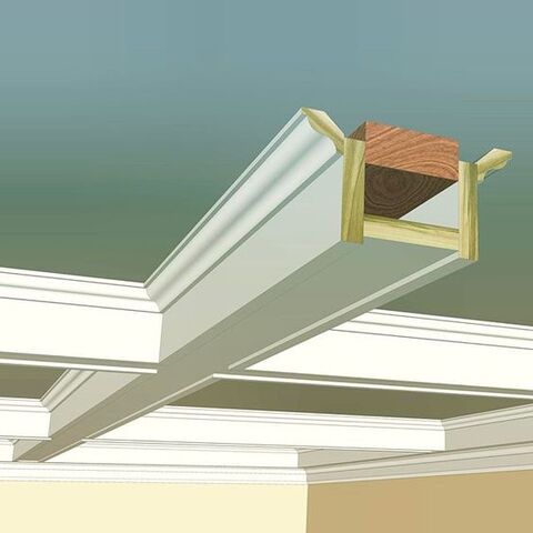

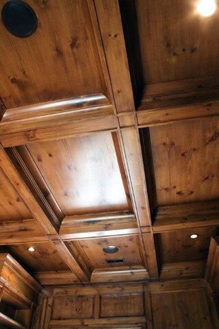

norbi99hue:
Szerintem a (pácolt) cseresznye lenne az ideális, ha ilyen angol főúri lakosztály feelinget szeretnél.
Kazetták: furnérozott forgácslap,
mart díszlécek: furnérozott MDF vagy tömörfa,
rácsos deszka-szerkezet: furnérozott MDF, furnérozott rtg-lemez, vagy vastagfurnéros egyéb fa. Csomós fenyőre vékony furnért nem mernék ráragasztani, csak ha a fenyő nagyon száraz, de akkor is inkább 3mm-es réteget, amit te szeletelsz fel szalagfűrésszel (élére is). Gyalult gőzölt bükk deszkára, MDF-re, rtg lemezre rá merném rakni a vékony furnért is. -

norbi99hue #50156 üzenetére
Fenyőből, vagy ha telik rá tölgyből.
jimy_l
norbi99hue #50158 üzenetére
Bükk, semleges, jól pácolható, tartós.
mdk01
Mekkora helységben szeretnéd ezt megvalósítani és milyen szaktudással, gépparkkal rendelkezel?
Egyrészt az az ég és föld különbség amit láttál, millió okból bekövetkezhetett, másrészt a fenyő sem nem vetemedik, sem nem repedezik jobban megfelelő körülmények között. Ha azt írtad volna, kevésbé ellenálló, vagy élettartama rövidebb (bár ebben sem vagyok biztos, mert fenyő-fajtája válogatja), vagy puhaságánál fogva sérülékenyebb, azt elfogadom, de a repedezést, vetemedést nem.
generatoros
Értem én a próbálkozásod, ismerősömnek van akácból konyha bútora és cseresznyére van pácolva ,akár szépnek is mondható, de nekem van egy mániám, hogy mindenből az eredeti a jó.Ezt úgy értem ebben az esetben, hogy lehet sikerül ki kísérletezni, hogy milyen koncentrációjú pácot fogsz használni, de, ha nem akkor .......??
"Evek soran szanaszet fog repedezni vetemedni meg ha szuper szaritott asztalos minoseggel kezdesz is."
Nem repedezik, vetemedik attól, hogy fenyőből készül.
"Lehet fenyo de az rusztikus inkabb vadaszhaz stilus"
Ezzel egyetértek, stílusában más. Főleg, ha csomós fenyőből készül.
Evek soran szanaszet fog repedezni vetemedni meg ha szuper szaritott asztalos minoseggel kezdesz is. Angliaban csak dio es tolgy szinte amibol ezt csinaljak ha olcso akkor bukk vagy cseresznye. Ha a kepeken levo minoseg a cel. Lehet fenyo de az rusztikus inkabb vadaszhaz stilus ahhoz mehet fenyo. A dio es cseresznye viszont nagyon fenyerzekeny azt erdemes figyelembe venni. Es ezek alatt olyan parnafarendszer van hogy magaban megall falak nelkul :)
norbi99hue
generatoros #50157 üzenetére
generatoros
Azt hiszem ez csak ízlés kérdése. Házilag miből? , ezt a megmunkálásra érted?A képek alapján azt gondolom Te sem fenyőre gondoltál, talán ő a legkönnyebben feldolgozható faanyag. Az én ízlésem szerint cseresznye vagy dió a jó választás. Aztán marad a tölgy a komoly és komor hangulatával. Igényesen elkészítve talán ő lenne a legszebb legjobb megoldás, na de ehhez már ipari gépek kellenek és van még nagyon sok más fa fajta, kőris talán a nagyon kemény fajtából.

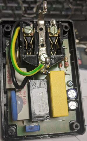

Még egy kérdés. Asztalos barátom használ évek óta egy [ilyet] nagy megelégedéssel, de most egy lágyindítós Makitára fog beruházni, ezt eladja
80k-ért. Nemrég dolgozott nálam, itt volt a gép, gyönyörűen, pontosan vág, de már azért pörgött eleget. Újat vennétek vagy ezt? -

Szia, nekem több mint 3, lassan 4 éve megvan ez a modell. Motorikusan/mechanikusan teljesen jó. A lézer/lámpa kapcsoló, mivel nem porvédett (ezt nem értem miért kellett kispórolni
) egy idő után - nem meglepő módon - nem kapcsol. Pár fórumon erről lehet olvasni. Én egy rövid videót csináltam a megoldásról (ki köll pucolni a kapcsolót
) , meg egy lágyindító beszereléséről, ha gondolod nézd meg. (a lágyindítós részen NEMRÖHÖG!
) E hiányossága mellett bőven szerethető és használható. A lágyindítást a gari lejárta után szereltem be. Ez ugye egyrészt kíméli a fogaskerék-áttételt (ami minden ilyen kefés motoros fűrészben van), mésrészt ha olyan az áramellátásod (gyengébb), az állandó biztileverések ellen is jó.
