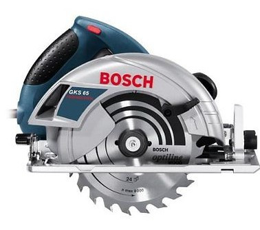

Használ valaki közületek Bosch GKS 65 CE körfűrészt?
Hogyan oldottátok meg a porzsák vagy porszívó csatlakoztatását?
Sajnos nem egy kör alakú kivezetése van, amire rá lehetne dugni egy csövet, hanem egy idétlen "rés" van az oldalán, amihez nem lehet kapni adaptert. -
bim
Mi használtunk ilyen gépet zsalutáblák szabására födémen. Strapabíró masina de mondjuk lehet nem olyan pontos mint egy ipari gép.
Ezt kifejezetten ilyenre tervezték ami nem zárja ki azt hogy egy jó lappal nem lehetne feltuningolni. -
