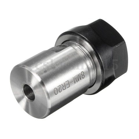

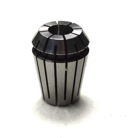

A véleményeteket szeretném kérni.
Van egy felső maróm amibe 6-os és 8-as patron tehető. Nekem viszont van pár db 1/4" és 1/2"-os szerszámom is. Persze ezeket nem tudom befogni a patronba. Nem is kapható hozzá ilyen méretű patron.
Arra gondoltam, hogy veszek egy ilyen befogót :
Ebbe tehetek ilyen patronokat:
Ezeket megrendeltem 1/8", 1/4" és 1/2" méretben.
A befogón lévő furat 8mm. Ebbe gondoltam egy HSS 8,5mm-es fémcsiga fúró szárát, amit palástköszörűn leköszörültetnék 8mm +0,02mm méretűre. Ezt meleg kötéssel beletolnám a furatba. Ez a szár mehetne a marógép befogójába.

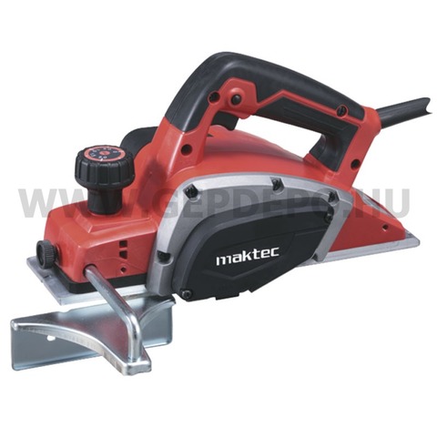

Van e valakinek ilyen gyaluja? Vélemény? Maktec MT191
