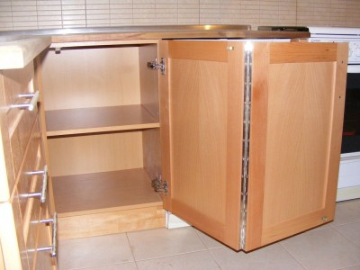

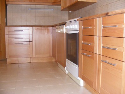

Pontosan a megrendelő a főnök, bár az aki jót akar magának azért vmelyest kikéri az asztalos véleményét.
A Push-open mint írták valóban csak a kilökő rendszer, de még így is voltak vele problémák.
Csak hoyg egyet említsek 26-os vídialapkás fúró kellett hozzá. Hát persze hogy sima gyorsacélból 10-40ig 5mm-es ugrásokkal minden van, vídiásba meg 30és 35mm-es. Úgy tökön rúgnám aki kitalálja ezeket a méreteket, hogy a holdig szállna.
Meg a vaslat is Hafele volt így az sem a legolcsóbb, de megérte.
A svédes cégnek az ötletes megoldásai tetszenek, meg persze az ottani házikaja.Runner125:
A helyzet az hogy egy visszatérő megrendelőmnek az anyukája lakik ott és így muszájvolt nekem megcsinálni.
Ez a legjobb és legolcsóbb reklám.Köszi
Vikusz77:

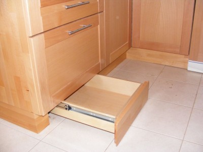

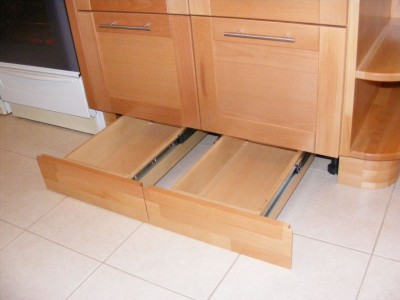

Hát igen én is szívesebben csináltam volna egybe a szoklit megspórolva 1 hét gondolkodást hogy mégis hogyan lehetne a legesztétikusabban megoldani. Ennél jobbat nem tudok kitalálni és sztem nem is lehet.
A szoklit úgy szoktam beállítani ha műanyag lábakon áll, hogy kb.1mmrel álljon feljebb a padlótól egységesen!! így nem vehető észre a felállás(ezeken a képekensem látszik pedig feljebb áll) és a felmosóvíz sem éri folyamatosan a szoklit. Viszont itt mint írtad is, keskenyebbre kellett venni a dugifiók frontjait mert nem akartam azt hogy megpakolva és kihúzva kotorja a taposót. Az elégé gagyi lett volna.
A sütő helye úgy van kialakítva, hogy ha később szólnak akkor betudok gyártani oda egy szekrényelemet a beépített sütőnek. Ez látszik is elvileg a fent linkelt tervrajzon, meg talán a képeken is a sütő két oldalán lévő duplungból.Tippelj az árra a különbözetet elárulom.

Nekem is tetszik a bútor, szép ez a tömör bükk front.
Viszont nekem pont a szokli furcsa, mert ha jól látom így nem lehetett megoldani hogy "fusson" alul valahol nagyobb a rés, valahol kisebb. De ez érthető is persze.
Bár jópofa ez a plusz tárolóhely, de én inkább választanék egy "egységes" lábazatot, amit utólag be lehet szabni a padlóhoz. De lehet hogy tévedek, akkor majd kijavítasz.
Meg ez a tűzhely, tényleg vicces.
Vesz egy szép, drága konyhabútort, és nem cseréli le.. Inkább gyűjtött volna még hozzá.
De hát ez az ő dolga.
Maga a bútor szép. Mennyibe került ha nem titok? Azért nem szeretem így dícsérni valakinek a munkáját, mert azt helyben meg kéne nézzem hogy véleményt mondjak.
De szerintem ezzel Te is így vagy. Egy fotó nekem kevés. -

A megrendelőnek mindig igaza van kerül amibe kerül.
"push-open módszerrel " az ára miatt nem nagyon merem ajánlani (9000 huf csak egy fiók szerkezet) .De volt már rá igény.
A Svédekkel jó kapcsolatom van kb 3 hete készítettem egy konyhát Fagerlan vagy mi nevű ajtó frontokkal .7 óra hosszat bóklásztunk az ike@ ban .Jó a kajáldájuk. -

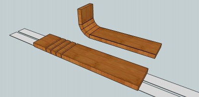

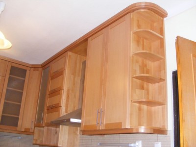

Azok a cikkek 100x30x20mm-ek voltak körülbelül. Ezt hogyan gondoltad egyengetőgyalun szögbe gyalulni, ráadásul a hírnijét?
Én gérvágóval vágtam őket.
Bevágtam az összeset majd ragasztó nélkül összhajtottam(itt jön a tökölés).
Megnéztem nyitnak vagy zárnak e végelemek egymáshoz képest, majd alakítottam rajta. Ha finoman összenyomna nyit akkor vágni kell belőle mert ha még a ragasztó is közé kerül még jobban fog nyitni mivel közel sem engedi annyira összahajtani a cikkeket mint szárazon.
Ha zár egy picit az teljsen jó azon lehet kinyitni.Ha dúrván nem sikerült a derékszög elég az utolsó darabon vágni még, vagy vágni helyett másikat.
Nem kell félni ha zár a szög mert nekem is zárt de így legalább nem nyílt ki szemből a cikk.
Ha nincs piszkálva akár 0,5mm-es rés(bár az már elég durva beszabás) is lehet a cikkek között akkor is erős lesz.Jók ezek a ragasztók.
MOD:
Még annyi hogy a csavarodásra is figyelni kell tehát összeragasztás után érdemes egy sík lapra lerakni élével. -

Az ember a szöget kiszámolja. (Lehet, h most hirtelenében fejben rontok, de itt pl 360/16=22,5 fok egy cikk szöge.) Van ugyan minden jobb gérvágón 22,5 fokos "pattanó", az anyag se hosszú, én mégis az egyengetőgyaluval hoznám szögbe jól beállított vezetővonalzó mellett. Nem tudom most ezt hirtelen mivel indokolni - talán pontosabbnak érzem ezt a megoldást.
Namost: Ha így, ha úgy sikeríti szögbe az ember a léceket, icipici szögeltérés is annyit jelent, hogy az ív végeinek hosszabbításai már nem adnak derékszöget. Vagy rést kell hagyni, vagy "becsiszolni türelemmel, értelemmel azt a rést", hogy végül a derékszög pontos legyen.
Mert az erős kötés alapvető feltétele, h a hirnik teljes felületen pászoljanak.Vagy elég csak a ragasztás után derékszögbe dolgozni az ív két szélét?

Cikkeket kell vágni majd összeragasztani őket.
Minél rövidebbeket vág az ember annál kevésbé kell a szögletes részeket csiszológéppel ívvé alakítani és ugye a szög határozza meg az ív hosszát.
A két csík az ragasztószalag de nem a barna hagyományos hanem lehet kapni kicsit drágábban fehér színűt. Ez nagyon kicsivel vastagabb és nem olyan rideg.
Minden cikk közé vékonyan be kell kenni a ragasztót és a ragasztószalaggal összehajtani ívvé, mint az látszik is.
Tökölős de, nem bonyolult és remek erős megoldás attól független hogy a hírniket ragasztjuk össze. Akkor lesz igazán erős ha nem piszkáljuk míg a ragasztó teljesen ki nem köt.(min. 1nap)
Így készült minden ív....és igen a parkettmintához ez volt a legközelebb.

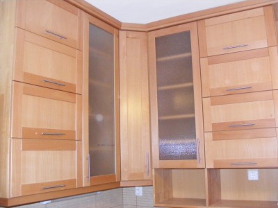

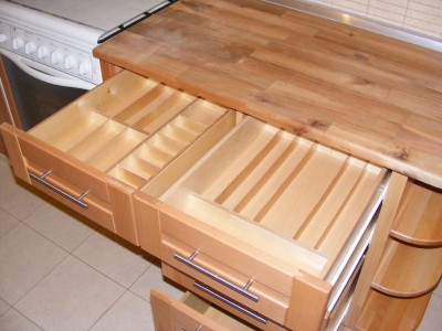

Na hogy a gyúródeszkánál tovább lépjünk csatolok pár képet egy tavaly készült konyháról amin pont ilyen frontok vannak.Viszont ha már csatolok egy képet akkor csatolok többet hátha segít vkinek vmely része.
Azt ne kérdezze senki hogy miért nem lehetett egy ilyen szekrénybe beépíteni 60-80k-ért egy beépített sütőt főzőlappal.Továbbá azt se kérdezzétek miért kellett egy 160cm-es hölgynek egy plafonig érő felfele nyíló ajtós konyhaszekrény. Az sem lényeges hogy a felső sarokelem két oldala nem szimetrikus.
A lényeg hogy örültek neki.Üdv.

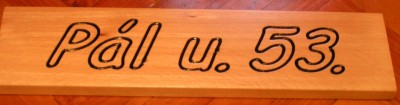

régebben beszélgettünk feliratok gravírozásáról,akkor kért valaki képet,hogy miként is néz ki,ha lakkozás előtt grafittal kihúzzuk a kontúrt,sajnos olyan képem nem volt akkor,de most mutatok egyet az új technikával készül tábláról,ezen nem grafittal van kihúzva,sajnos néhol a kelleténél jobban beszívódott a fába,de a végeredmény szerintem még így is elmegy...

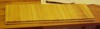

Ma munka közben gondolkodtam az eseteden.
Nem keresztszálba, hanem így kellett volna ragasztanod:
Figyeld meg, h az évgyűrűk össze vannak forgatva!"Nem akarom a frontot túl vékonyra, hogy le lehessen kerekíteni az éleit."
Mekkora rádiusszal gondoltad kerekíteni? (Annyit hagyj csak meg a fronton vastagságnak, plusz egy hangyapucányit.)
"Nem volt rendesen kiszárítva, amikor hazahoztam?"Valószínűleg rendesen ki volt az szárítva. Tudod, az a helyzet, hogy:
1- ilyen megoldásnál icipici nedvességváltozás is óriási alakváltozást okoz - hiszen láthatod.
2- egycentis anyaggal dolgozni nagyon nehéz.(Most magam is pont egycentis anyaggal dolgozok. A táblásított anyagot
- munka végeztével takarom a levegő elől
- félnaponként a felső darabot átfordítom
Én is ragasztottam rá keresztirányú merevítést, de csak a két szélére egy egy csíkot. Ha végig tömört kívánna - mint Neked a fiókfront - akkor minden keresztirányú darab között hagytam volna úgy 1 mm hézagot, és ügyeltem volna, h oda ne jusson ragasztó.
És nem tudom én sem, hogy a mostani munkám hogyan fog viselkedni a következő években. Azt majd ő megmutatja, én meg megfigyelem, és pro, vagy kontra, de tanulok belőle.)
"mi lesz majd ha" körbelakkozom, "Nyugi! Jó lesz az, majd meglátod. (A szauna belseje is fából van - ott aztán van gőz elég!)
1- Remélem, D3 vízálló ragasztóval dolgoztál, és nem járt még le a szav. ideje.
2- A bütükre több réteg lakkot tegyél, mert ott issza a vizet a fa nagyon.
3- Ha nincs ellenedre, íme egy trükk, amivel jó el lehet zárni a víztől a bütüt: Szépen bekened ragasztóval, és hagyod jól kiszáradni. Ha megfolyik valahol, nem mosod le, hanem egy sexpírral letörlöd. Ha nem használsz olajat a felületkezeléshez, nem fog látszani a ragasztófilm.S mégvalamit: Ha nem válik be, hát értesz már a fához annyira, hogy kicseréled később ezt a darabot egy jobban átgondoltra. Nem olyan ez, mint amikor a sebész tévedésből a jobb kezet amputálja a bal láb helyett.

kalman7 #3607 üzenetére
Erre ha teszel súlyt akkor vissza megy de utána fel kell csavarozni maxisürge.
Amúgy van külön fióktest?
Mert ha igen akkor azon is van egy előlap amihez ha hozzá csavarozod ezt a görbeséget simán vissza húzza.
Régen csatoltam egy nútolásos marásos képet ahol a hasonló görbeséget akarta vki megakadályozni.
Azt még esetleg eljátszhatod.
Aztán a gyúródeszka két végén lévő bükkfa léc is az efajta görbeségek megakadályozását szolgálja ami ha jól van megcsinálva egy fiókelőn még díszes is lehet.Üdv.

Igen mindig páratlanul kell lapjára ragasztani a fát, mint pl. az a réteglet lemezeknél is észrevehető.
A lakk nem segített volna mert a lakkozott alkatrészeket is illik két oldalról lakkozni(legalább egy réteget) mert a lakk is képes elhúzni a lapanyagot (lap méretétől függ a mértéke).
A furnérozott b.lapok is kétoldalról vannak furnérozva ugyan ez az ok miatt. Ezért is létezik ellehúzó furnér mert a nem látszó oldalakra jó az is a maga 1-200forintos négyzetméter árával.
Ha jobban belemerülnénk és tankönyv szintre emelnénk ezt a dolgot még az sem mindegy hogy melyik furnérnak milyen ellenhúzó furnért használunk. Viszont ez a gyakorlatban még említésre sem méltó.Üdv.

Asszem leszedek valamennyit a a frontból és a fonákból, aztán ráragasztok egy hosszanti szálú réteget. Nem akarom a frontot túl vékonyra, hogy le lehessen kerekíteni az éleit. a középső rétegnek se kéne vékonynak lennie, mert akkor nem fogja egyenesben tartani a frontot. Baj lenne-e ha a front és a túloldali réteg nem egyforma vastag?
Ki tudom préselni egyenesbe. Rátérdeltem, reccsent egyet és most egy fokkal könnyebben kiegyenesíthető. Valszeg berepedt valamelyik keresztszálas anyag. Teszek még bele repedéseket és akkor simán ki tudom egyenesíteni.
Az anyag nem duzzadt, hanem zsugorodott, látszik a képen. Nem volt rendesen kiszárítva, amikor hazahoztam? Mondjuk 2-3 hét biztos eltelt az összeragasztásig, akkor vett fel valami extra nedvességet, ami azóta kijött?
Ok, akkor nem "mi lett volna", hanem "mi lesz majd ha" körbelakkozom, összeszerelem a fióktesttel és veszek egy gőzfürdőt (fürdőszobában lesz a szekrény).

Akkor viszont készíts új darabot. (Egyébként tudd, h ha ráragasztol, és ki bírod préselni, egyenes marad - a ragasztó olyan irányú tartása nagyon erős. Bár szerintem az történt, h a keresztirányú réteg megduzzadt, és az görbítette el a darabot. A fa duzzasztásával sziklát lehet fejteni.)

A hosszú oldal görbült meg, vagyis a rövidet nem ellenőriztem, de azzal szemre nincs gond. Az anyagot ott vettem, ahol az asztalos barátom javasolta, a környék legdrágább fatelepe, de állítólag ott a legjobb a minőség. Műszárított borovi, 30 centi széles pallóból fűrészeltettem 1 centis lapokat. Ezt vágtam még hosszában ketté, így lesz két fiókfront egymás alatt. A keresztben menő 15 centi hosszú anyagokat az persze csíkokban ragasztottam a hosszú frontra. Garázsban tartottam, ahol konyhanyelven mondva száraz van. A társasház fűtés-melegvíz csövei átmennek kereszben, még a líra is pont az én garázsomban van és esővíz se jut be, meg nem tartok semmi vizes dolgot ott. Thyeby mondta, hogy a műszárítás után még az ilyen hely is nedvesedést okoz a fában.

Ez a 6-7mm a 15cm-en van? Még azt kérdezném, hogy írod, hogy egymásra merőlegesek a szálirányok, ezt hogy csináltad meg a 60cm-en, ilyen széles anyagod volt, vagy táblásítottál? Csak mint kezdő érdeklődöm ezek után, mert jobb mások hibáiból tanulni mint sajátból
Nem vitted az anyagot szárazabb helyre, mint ahol eddig volt? -
kalman7
Idő az van, de mindig alálécezve tároltam és gyakran átfordítottam. Súly nem volt rajta, de ha azt a 20 kiló faanyagot ami a garázsban van mind ráteszem, annyit ez simán kinyom. Szerintem most 50 kiló se görbítené vissza, nagyon merev, rugalmatlan. Meggörbült volna-e akkor is, ha leolajoztam és körbelakkoztam volna? Ebben akkora erő van, hogy simán szétszedi a fióktestet, bármiből is csinálom meg.
