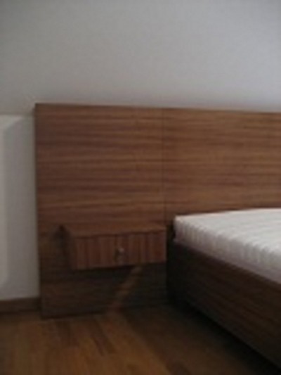

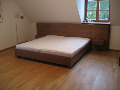

Madmax81
Dízeles #5152 üzenetére
Szia
Örülök hogy tetszik.
Gondolkoztunk azon hogy a lábazat és a korona is nyír mint az ajtó de az túl világos lett volna így hát maradt a szekrény test+" dió" színével azonos lábazat és korona .
Az oldal polcok első változata sem így nézett ki hanem olyan magas volt mint a szekrény " megrendelő kérése volt " miután elkészült módosítani kellett mert nem illett a stílushoz hosszabb is lett és vastagabb is, két lapot vágtam le és úgy lett élműanyagozva ez a forma már meghozta a sikert . -

Dízeles
Madmax81 #5149 üzenetére
Yólett.Tetszik a szín kombináció.
A sarokpolcok dupla vastagok?
Hétvégiszerszámosládák. -
Madmax81
Szia
Nyomom az ipart látástól mikulásig , sokat agyalok mostanság új termékekkel kapcsolatban .
Félkész konyha a sütő alatti kis " ajtót lecseréltem " mert túl széles lett ,a mosogató gép ajtaja is a helyére került
Idő közben elkészült teljesen de fényképezni már nem volt időm .Most egy garázsajtón dolgozom ha kész leszek teszek fel képeket .

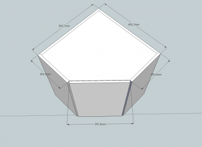

luciferc
luciferc #5129 üzenetére
Azt hiszem rájöttem és sikerült SU-val le is modellezni. A kivetőpánt amúgy +45fok közézáródó lenne. Azért ha nem jó a terv, szóljatok!
Az SU meg egyszerűen király. Meg kell tanulni használni, de nagyon hamar meg lehet, ha hajlandó vagy követni a szabályait, és onnantól megdöbbentően hatékony. A KD alapesetben biztos sokkal gyorsabb (persze egy idő után ehhez is összegyűlnek az elemek), általános rugalmasságban és egyedi dolgokban viszont azt hiszem ez a nyerő. Szóval kinek mire kell, megfelelő eszköz kell az adott célhoz.
luciferc
Felső sarokszekrény kérdés:
Ezzel itt az a gond, hogy az ajtó nem nyílik 45 foknál többet, ha a mellette lévő szekrények szintén 305mm mélyek, plusz rajtuk is az ajtó. Ha viszont a sarokszekrény oldalait előrébb hozom (305 helyett mondjuk 323mm), akkor szerintem csúnya lesz. Mi a megoldás egy ilyen szekrényre? Egy hasonló rajzot szívesen vennék.
luciferc

Winner_hun
luciferc
Winner_hun #5123 üzenetére
Ott a pont. Tegyük fel, hogy szabványos 718mm magas ajtót használunk
Engem most csak a doboz érdekel.
luciferc
Az alsó szekrényt láb és munkalap nélkül (tehát csak a doboz) milyen magasra csináljátok?
