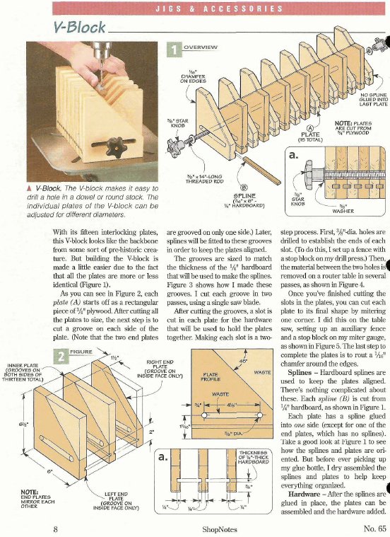

Nem egészen értem, de most egy 1,5m rúd 2cm-es korongokra vágás a probléma egy daraboló körfűrészen?
Energy:
A V kaloda jó ötlet, de az utolsó 5cm-nél ott is bajba vagy, hiába oldódik meg az utolsó 10cm-ből való vágás problémája.Én biztos összetiplizném a maradékot a következő rúddal egy 6-os tiplivel vagy nem tudom milyen átmérőjű lyuk kerül rá a darabolás után ,mert akár egy 8-as tiplivel lehetne, hogy kicsit erősebb legyen.

Nem kell ilyen darabokból csinálni. ez azért van mert így változó átmérőjü anyagot is bele lehet tenni, ha a lamellákat más más pozicióban rögzíted. Lehet egy sima V árok is jó lenne neked.
A másik végén meg talán nem kellene alátámasztani (tehát a V hasáb csak a korongig érne), ha ilyen keskenyek a kerekek. Leeshetnek szabadon és így el is esnek a korongtól.
A V hasábot pedig oda kell rögzíteni a géphez, így neked csak a rudat kell rászorítani. A V hasáb lehet majdnem olyan hosszú mint a rudaid. -

Na, igen: meg egy másik dolog, h szeleteléskor ugye minden vágás után előrébb tolod a fát az újabb vágáshoz. Akkor vagy hatékony, ha a korong még le se lassul, mire újra indítod a köv vágáshoz. Emiatt gyorsan és pontosan kell előrébb tolni.
Képzeld csak el, h ebben a szerkezetben hogy akadozna neked a (eleinte túl hosszú és nehéz 1,5m, később túl rövid és könnyű 10 cm rúd)? -

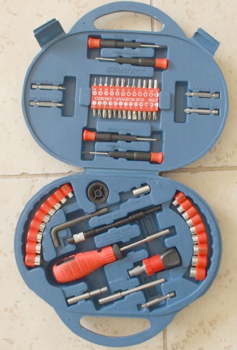

Én már rég tudom hogy az olcsó a drága, de ez tényleg megérte ezt a kemény 800 forintot.
Uyganilyen gagyi dugókulcsot pl használtam már, persze nem ipari mennyiségű csavarhoz, de semmi probléma nem volt vele. Ehhez adtak csak ebből vagy 15 féle méretet. Ha minőségit veszek darabja 500-1000 ft.
És ez is tökéletes nekem. Nem szeretem a gagyi dolgokat, de ez nagyon korrekt kis kuffer hidd el.
Nyilván nem ebből kell használni a biteket, bár a kézi csavarhúzóba szerintem elmuzsikálhat még az is.
Bitszár meg majd kiderül mit bír.
Épp a 10-es torx necces egyébként ami miatt megvettem, mert pici méret, na az tényleg elnyalódhat.
De ennyiért még a nélkül is megvenném most is. De nem akarok rábeszélni senkit

. Néztem hogy minek van két sor dugókulcs, hát azért mert az egyik collos méretezésű, szökőévben ha kellhet, de akkor nagyon.
Van benne bitszár (ezt akartam úgyis venni) hosszabb bit szár, kicsit flexibilis bit szár, bites nagy csavarhúzú, racsnis marokcsavarhúzó, bitek, hosszabb bitek, stb...
Persze, gyenge minőség, na de ennyiért?
Komolyan mondom ennek örülök
. És ez a kis retikül hozzá
