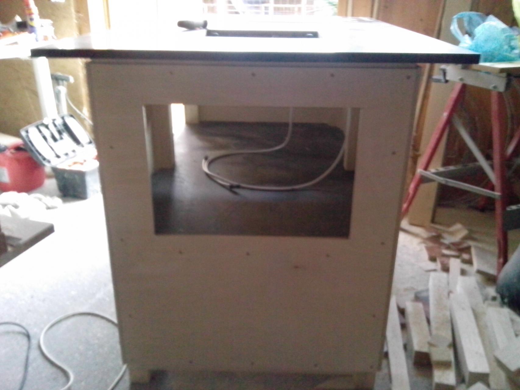

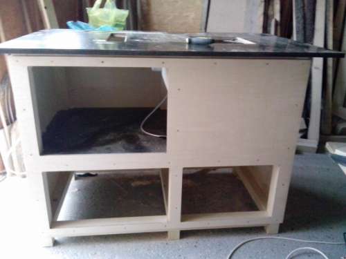

Ismét bővíteni szeretnék. Maróasztal, asztali fűrész, gyalugép. Ezek az alapvető opciók. Segítséget kérek, erős hobbi szinten mit szabad és mit érdemes ezekből vásárolni? Vagy mivel lehet megbízhatóan kiváltani ezeket?
