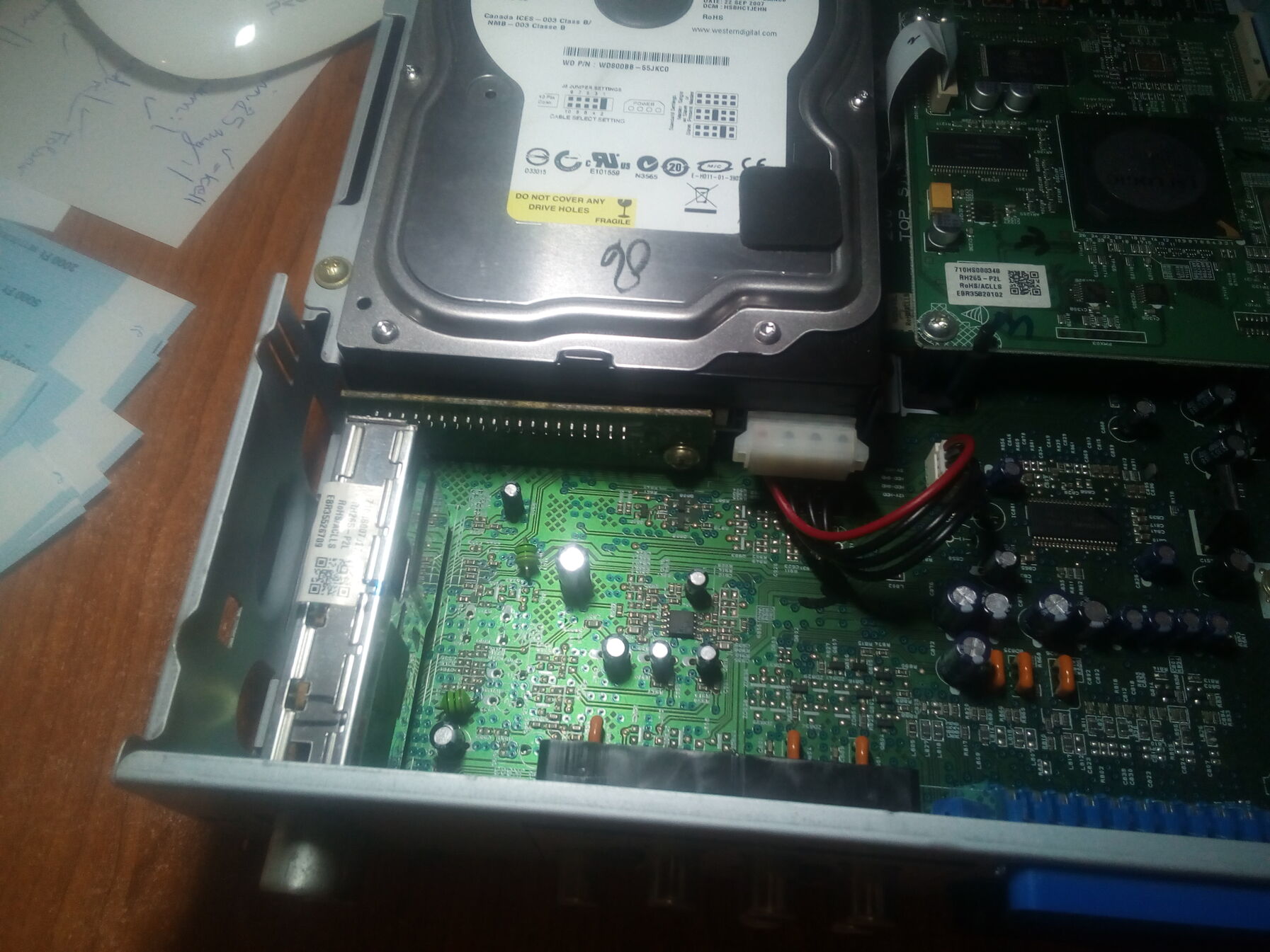

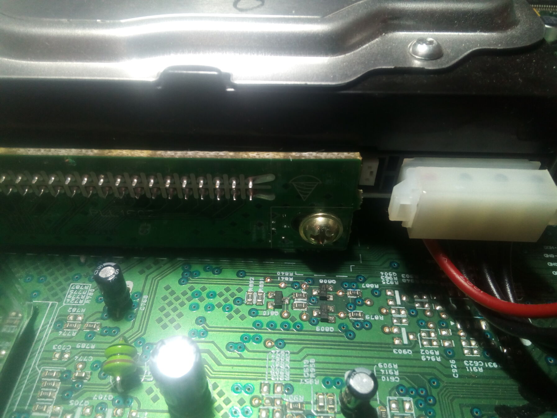

kiveszed a HDD-t és akár egy adapterrel, akár külső HDD házzal, akár a PC-be szerelve tudod a géphez csatlakoztatni.
Ez ilyen magától értetődő dolog? Én szétszedtem a saját LG-met, de ott valami mókolt, nem szabványos előlapja van a vinyónak is meg az optikai meghajtónak is, letörni meg nem akartam róla a panelt, mert akkor brick lenne az egész felvevő.
Igen, teljesen egyértelmű. Leszeded a burkolatot és ki tudod venni a HDD-t.

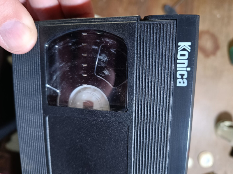

Kazettája is válogatja, találkoztam már olyannal, hogy egy-egy ponton összeragadt teljesen a szalag ilyen 20-25 éves korúaknál, de nagyobb részük általában hibátlanul lejátszható. De olyan is volt, hogy elszakadt a visszatekerésnél egy ponton.
Értem.

Mennyi az esélye, hogy ez kuka?
Eléggé rideg tartásban tartott kazetták voltak, legtöbb TV-ből felvett műsorok, meg lett unva a rakosgatásuk, repültek. De volt 1-2 ami maradt, szalagavató, ilyesmi személyes. Megéri szerezni egy lejátszót hozzá?
Rideg tartást úgy értem, hogy félig nyitott sufniban voltak 6-7 éve. Közvetlen víz nem érte.
ránézésre penész. valószínűleg gond nélkül lejátszható, csak a lejátszó utána lehet, hogy ellátja spórákkal a következő kazettákat is.
megoldás lehet, hogy beáldozol egy lejátszót, vagy alkohollal végigtörölgeted a szalagot. türelem kérdése az egész, egy 180-as szalag csak 260 méter

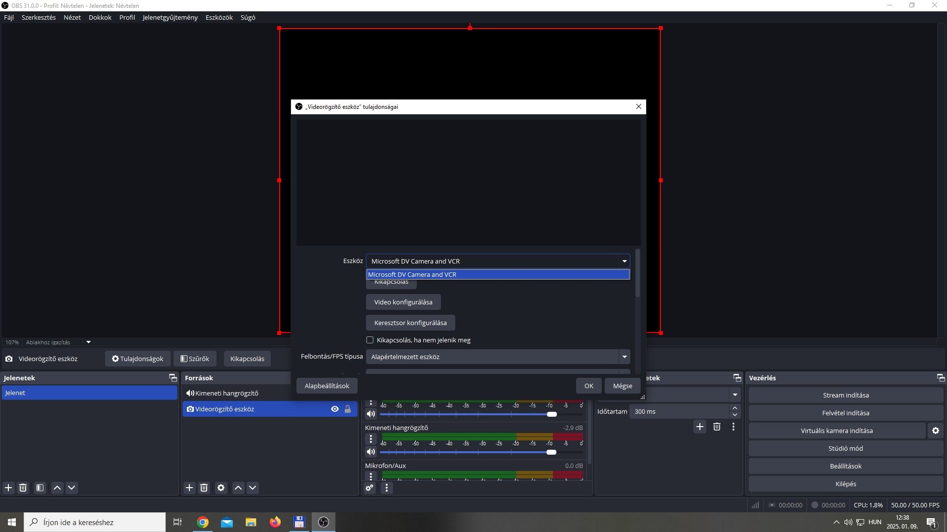

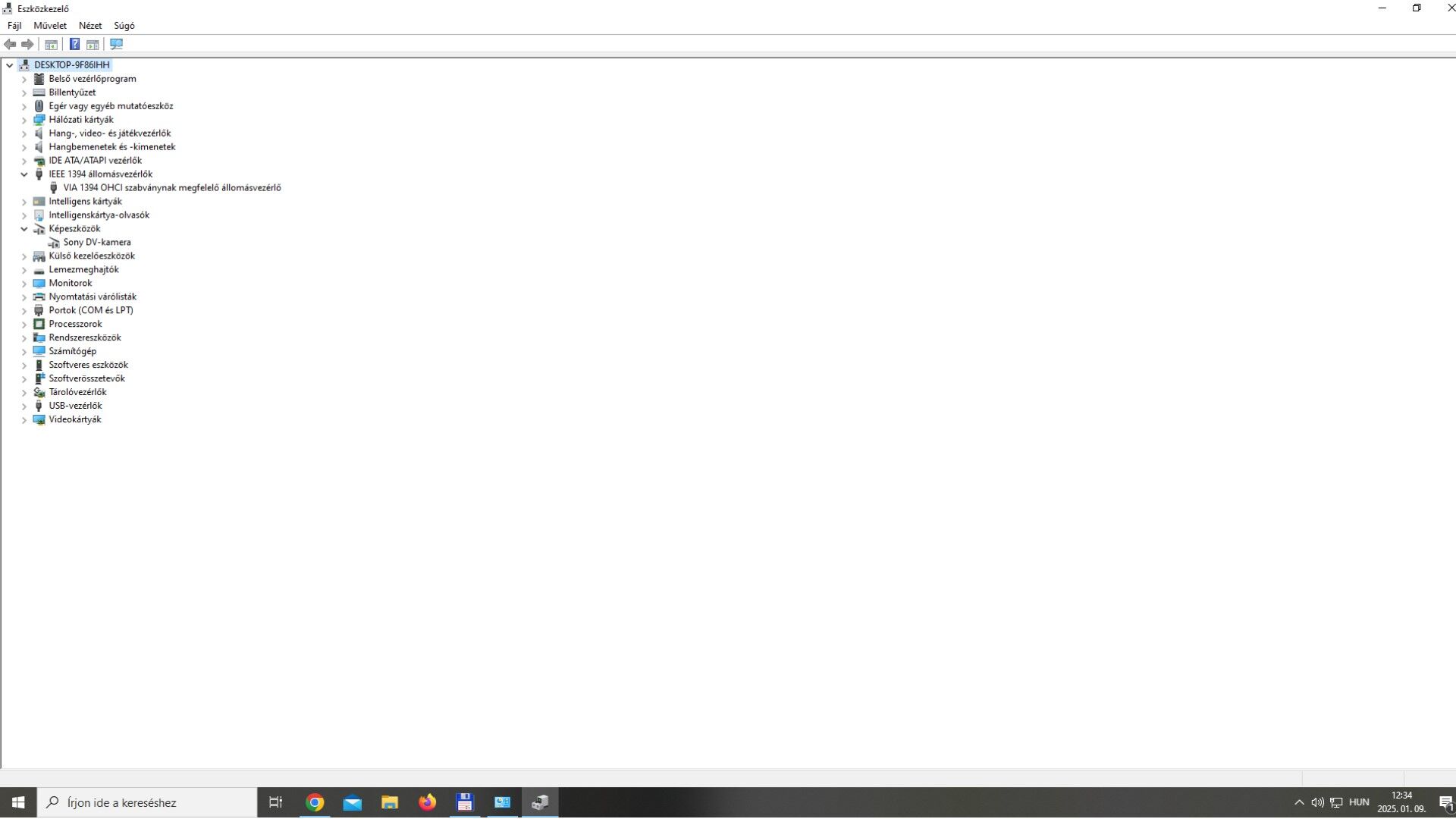

Köszönöm a választ!
Többször is töröltem és újratelepítettem a programot, de sajnos semmi változás nem történt.
Bőven van tárhely a gépen, az nem fogy el mostanában, de kipróbáltam külső merevlemezre is a mentést, de ugyanaz a helyzet.
A gépen 4 db USB port van, bármelyikbe csatlakoztatom az eszközt, felismeri a gép, de a programban a kép nem látható. -
madrac
Vásároltam egy Honestech VHS to DVD digitalizáló eszközt, a régi családi videofelvételek digitalizálására.
Az eszközhöz kapott dvd-ről a programot feltelepítettem és szerencsére azonnal működött minden gond nélkül, így elkezdhettem a régen várt digitalizálást.
Mivel ez egy viszonylag sokáig tartó művelet, így csak pár kazetta digitalizálása fért bele a napba.
A következő nap szerettem volna folytatni a megkezdett munkát, de sajnos jelenleg nem működik a digitalizálás.
Az első nap hibátlan működése után, sajnos nem tudom működésre bírni az eszközt.
Annyit kiderítettem közben, hogy a munkahelyen kölcsönkért próba számítógéppel működik a dolog, így nem az eszköznek van hibája.
Valami a saját laptopommal történhetett, mert csak ezzel nem akar működni újra.
Semmit nem változtattam a gépen, semmit nem változtattam a kábelezésen, csak szerettem volna folytatni az előző nap megkezdett digitalizálást.
Annyit közben megfigyeltem, hogy a videofelvétel hangját lejátssza, csak kép nincs, vagy kék, vagy pedig fekete a kép.
Kettő választás van a programban, vagy a beépített webkamera képe, vagy az AV kábelen bejövő kép közül lehetne választani, de egyiknél sem jeleníti meg a képet.
Sajnos én kifogytam az ötletekből, tegnap egész nap próbálkoztam vele, sajnos sikertelenül.
Tudnátok ebben segíteni esetleg?
Lenne valakinek ötlete, tanácsa, a megoldással kapcsolatban?
Köszönöm!
Üdv.Ha eltávolítasz mindent a gépről amit feltettél hozzá és újratelepíted akkor mi történik?
Nem fogyott el a tárhely a gépben? Mindegyik USB porton próbáltad? -

Üdv.Szia!
Csak találgatás. Nem állítódott át PAL-ról NTSC-re vagy SECAM-ra?

Az én pio-mat pl. tök könnyű volt szétszedni, és összerakni is. Kivettem belőle a hdd-t, rátettem gépre, de sajnos az kódolt.
Én Samsung hdd-st recordert használtam. Szabvány sata hdd volt benne. Gépre rádugtam és linux alól sima mpeg2 fájlok szintjén láttam, másolhattam a tartalmát. Nekem semmi iso mókoló nem kellett hozzá.

cocka
Gondoltam annyira nem leszek amatőr, hogy natúr világítás mellett csinálom, mert úgy se látnék semmit, de erős fényű zseblámpával se látok sokkal többet, aminek akkora fényköre van, hogy a fél szobát beteríti.
És nem. De majd rákeresek, hátha van neten disassembly videó.
