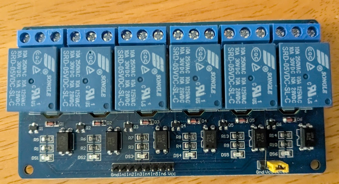

Adatlap nincs a forgalmazónál... [link] így néz ki lefényképezve, én nem látok lehetőséget máshol földelni, mint a bal oldali csatlakozó:

Megpróbáltam utánanézni ennek a relés panelnak, de ezen a néven ez - úgy tűnik - csak Magyarországon szerepel.
Arra lettem volna kíváncsi, hogy a relé panel hogyan van leválasztva? Teljesen, vagy a föld közös?
"fogynak a libák", és jó ötletem nincs, csak azt tudom mondani, én hogyan próbálkoznék:
- Megpróbálnám a relé panelt próbára akkuról megtáplálni. Nekem ez korábban egy megoldhatatlannak tűnő zavarnál kiderítette a gubancot.
- Azt továbbra is fenntartom, hogy a reset lábát a kijelzőnek valamilyen (pl. 10k) ellenálláson keresztül a passzív állapotra (VCC?) kötném.
- Ha ez egyszerre több eszköz (relé) működésével függ össze, én gyanakodnék arra, hogy az ESP32 tápja nem elég stabil. Ha több relé kapcsol, az nagyon megrántja a tápot, és az ESP32 ettől még ugyan elmegy, de a kijelzőre jutó adatvonalakon a kijelzőhöz amúgy is viszonylag gyenge adatvonalakon hirtelen még kisebb feszültség lesz, és resetel. Mert a kijelző - úgy tudom - elvileg 5V TTL szint, de megy kisebbel is.
- Mégis megpróbálnám jobban megterhelni a tápot, azaz tennék a kijelző VCC-GND közé egy 1 k-s ellenállást. Nem sorosan az adatvonalra, hanem a GND-VCC közé.

Olyan mintha beterhelne a tápnak.
Melyik panel van neked?
[EZ]
vagy
[EZ]Bár szerintem mindegy.
Azt megpróbálhatnád, hogy megnézed, hogy 1 relét bekapcsolsz, mellé egy másikat és elkezded felkapcsolgatni a többi relét is. Mindig csak 1 reléhez kapcsold hozzá a többit. Amelyiknél a kijelző lekapcsol azt válaszd ki alapnak a többi relé legyen lekapcsolva, és kezdd el kapcsolagni a többit hozzá. Lehet az az egy relé beteg. Csak tipp, de fura lenne ha 2 relé bekapcsolása után tápellátási gondok lennének. -

+Postas99: Sajnos az 5V sem oldotta meg. Addig megy a kijelző, amig el nem kezdenek a relék kapcsolni. Akkor elfehéredik és úgy is marad, a rendszer működik csak a kijelző hal meg (van egy webes felület, amin látok mindent).
Megvan az 5V a végén is (a tegnapi javaslat alapján arra váltottam).
