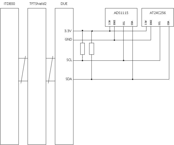

Az ADS modul memóriával vagy anélkül működik? Az ellentettjét kipróbáltad már?
Onnan tudsz adatot beolvasni?A DUE 2 i2C porttal is rendelkezik.
Wire uses
#define PIN_WIRE_SDA (20u)
#define PIN_WIRE_SCL (21u)
and Wire1#define PIN_WIRE1_SDA (70u)
#define PIN_WIRE1_SCL (71u)
observe which instance is used by your library e.g.#define WIRE Wire1 or #define WIRE Wire
if library is using Wire then its default i2c at pin 20 and 21.if library is using Wire1 then its i2c at pin 70 and 71 near AREF.
Esetleg meg tudnád osztani az eeprom írási részt?
tibi-d
#23296
Features
• Low-voltage and Standard-voltage Operation
– 2.7 (VCC = 2.7V to 5.5V)
– 1.8 (VCC = 1.8V to 3.6V)
• Internally Organized 16,384 x 8 and 32,768 x 8
• Two-wire Serial Interface
• Schmitt Trigger, Filtered Inputs for Noise Suppression
• Bidirectional Data Transfer Protocol
• 1 MHz (5V), 400 kHz (2.7V, 2.5V) and 100 kHz (1.8V) CompatibilityAz adatlapja alapján támogatja a kisebb feszültséget is, kisebb sebesség mellett. Lehet szintillesztő nélkül is működik, kisebb i2c sebességen.
A két adatlábon kívül azért lenne jó tudni a kapcsolás többi részét, mert sok egyéb probléma is lehet, ami miatt nem működik.
Ennél többet nem fogok tudni hozzátenni, sajnos nincs tapasztalatom se eeprom-okkal, se DUE lappal.
tibi-d
Az I2C buszon van még egy ADS1115 modul is, de ha csak a memória van a rendszerben, akkor is ugyanaz a helyzet.
tibi-d
Belefutottam egy problémába. Egy külső EEPROM-ba írnék adatokat egy DUE kártyával. A program le is fut, de a memóriát visszaolvasva csupa "0" olvasható. Ugyanez a kód egy Mega2560-nal tökéletesen működik. Gondoltam, hogy a memória nem működik 3.3V-on, ezért raktam egy szintillesztőt, de így is ugyanaz a jelenség. Ha a MEGa2560-nal megírom az EEPROM-ot, akkor a DUE ki tudja olvasni a helyes adatokat. Ha a DUE-val ráírok az EEPROM-ra újból "0"-kat kapok. Mi lehet a gond.
Köszönöm a tippeket. -

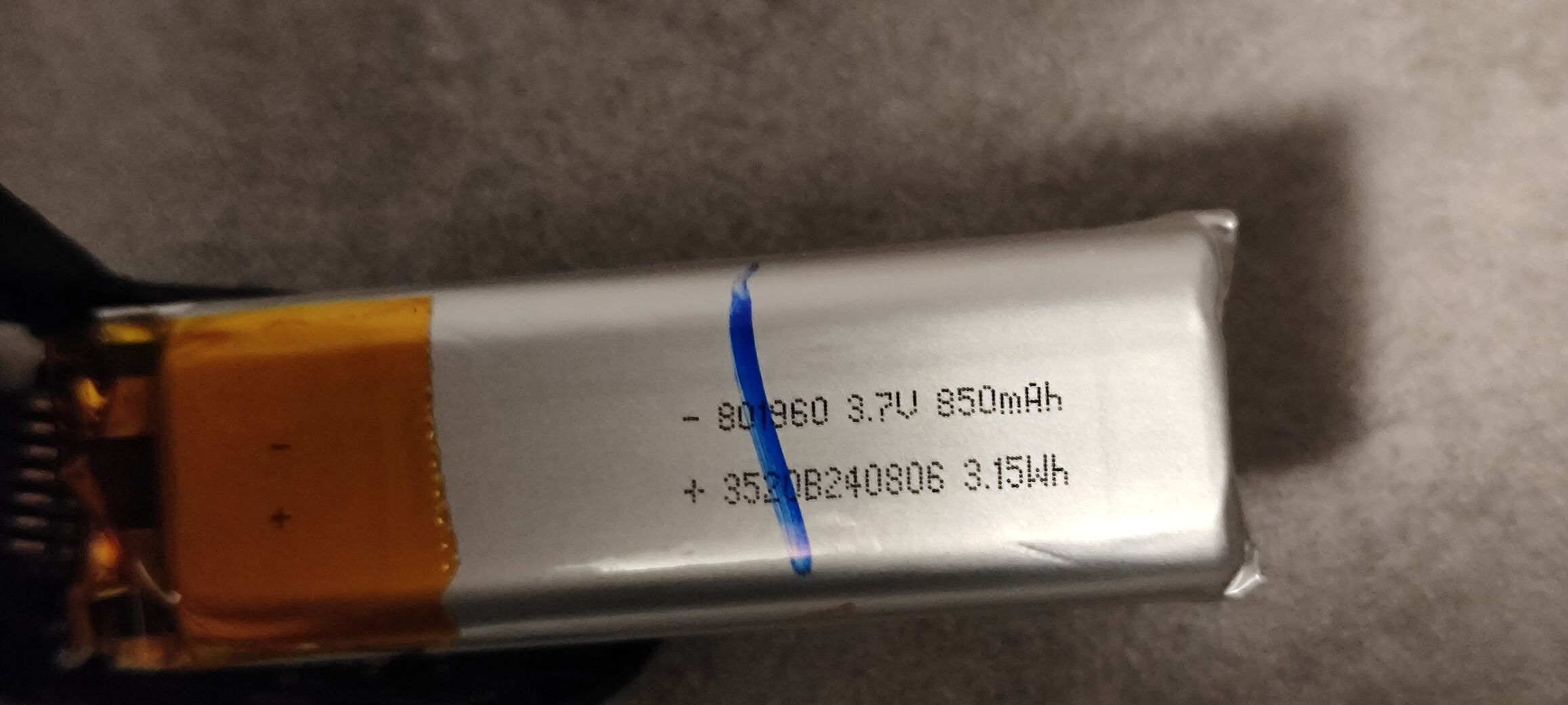

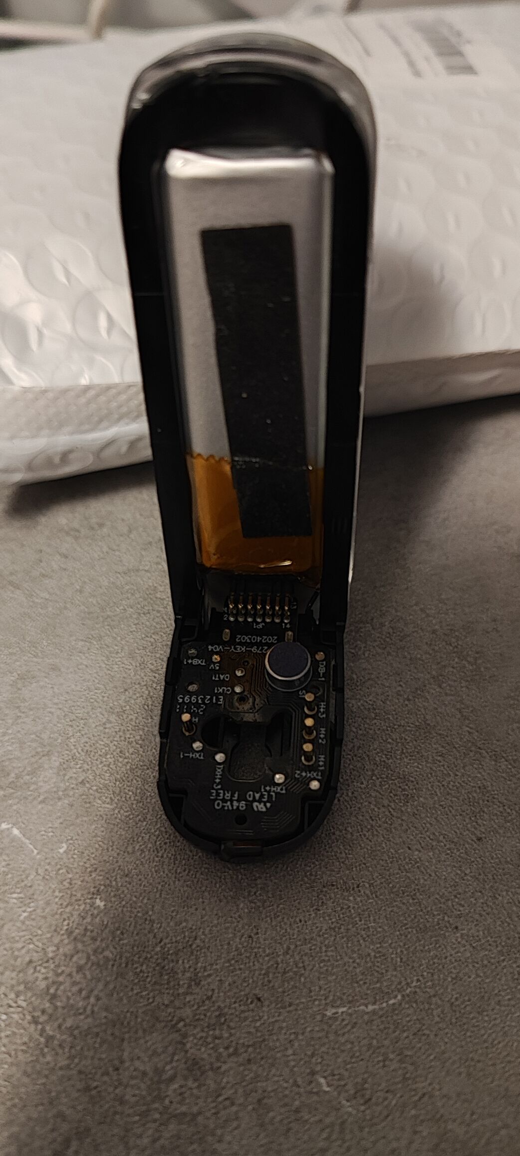

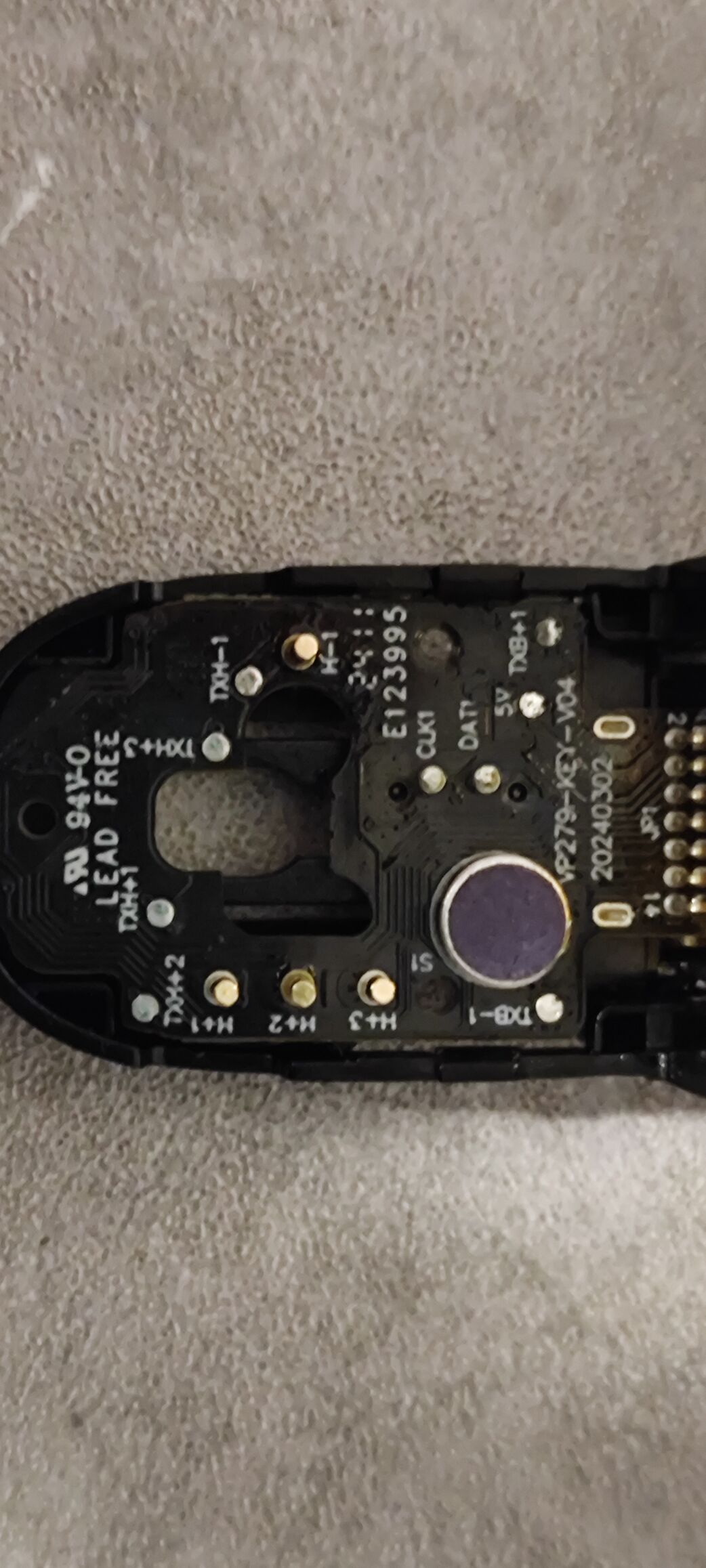

Kérdés azokhoz akinek már ez eszébe jutott.
Mennyire megbízhatóak a Poco nevű pöfékelős cuccokban található elektronikák?
Gondolok itt a modernebb megjelenésűre aminek van csiricsáré oled kijelzője ami töltéskor animál és megszűnéskor pedig az alja rgb ledekkel mindenféle színben játszik.Ehhez van egy 650mha akksi is a régeikben 850mha akksik voltak.
Kioperáltam már egy ilyet a dobozából és backup féle cuccnak tökéletesnek hangzik, ugye ebben van egy teljes akksi töltő elektronika plusz egy Puya PY32F002A ARM mikrokontroller a kijelző és a ledek vezérléséhez.
Igazán az akksi töltő és az akku ami tetszik. Ugye mások ezt használat után elhajítják viszont akku+töltő ingyé jól hangzik.ESP32-hö backup akksinak elegendő lenne.

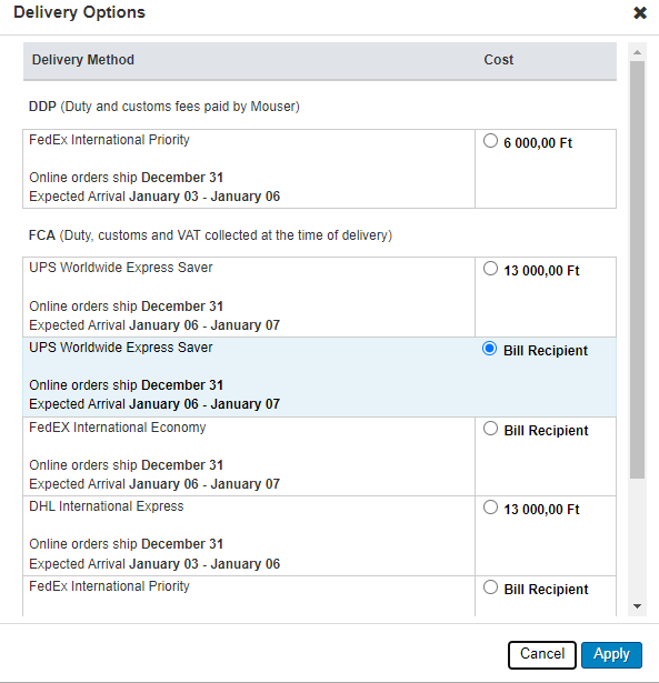

Most kicsit meglepett ez a 6ks szállítás, legutóbb amikor kistételt rendeltem sima 2k volt a posta. Lehet ahhoz is köze van hogy melyik raktárban van nekik az alkatrész. Amúgy az esetek 99 százalékában mindig bőven 15k felett rendelek
Gergosz2
gordonfreemN
#23218
Én elég sok TIs drivert használtam már. Gyorsan rákeresve ez akár jó is lehet neked:
https://hu.mouser.com/ProductDetail/Texas-Instruments/DRV8213DSGR?qs=HoCaDK9Nz5fr9x8VVVVBBg%3D%3D
És igen, mouserről 1 darabot is kihoznak neked (plus nyilván a posta ami 2k, de amúgy 15k feletti rendelésnél gyakorlatilag mindig ingyen van.)
