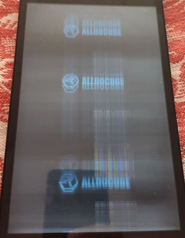

Elméleti kérdés: ha egy alaplaphibás tabletet, ami egyáltalán nem kapcsol be (6-os Androiddal, ami úgy van beállítva, hogy minden bekapcsoláskor kérjen pin kódot) beadok szervízbe, bármilyen módon belenézhetnek az ott tárolt adatokba (gmail fiók, tárolt fájlok, stb.)? Vagyis mennyire biztonságos szervízbe adni. A törlésre ugye szervíz előtt nincs mód, mert nem kapcsol be egyáltalán. Elméleti a kérdés, már visszakaptam a szervízből, nem javítható, csak kíváncsi vagyok, hogy mennyire voltak biztonságban az adataim. Semmi komoly nem volt rajta, de pl. fizettem rajta bankkártyával, stb., inkább a jövőre nézve vonnám le a tanulságokat. Törhető egy ilyen rendszer, ki tudják belőle szipkázni a tárolt információkat egy be sem kapcsoló gépből? Telefonnal is történhet ilyen bármikor, azon már sokkal több személyes adat lehet.
Joey6
Korábbi ALLDOCUBE M8 TABLET probléma folytatása.
Banggood válaszolt: Az Ön esetére megpróbálhatja helyrehozni a helyzetet, miután konzultációt követően megmondta nekünk a javítási díjat.
Tudtok ajánlani valamilyen szervizt, ahova írhatok, árajánlatot, segítséget kérhetnék?
Köszönöm! -

cidalain
#82402
Köszi a gyors választ!
Kijelzőt pont olyat nem találtam. (15-45$)
Előző tabunk Lenovo tab8 volt (amit anno te ajánlottál
az is kijelző cserés lenne. A gyerkőc el törte.
A posta díjat megnéztem kínába 7-8000 ft-tól!
Megpróbálok kicsikarni egy kis pénzt a Banngood-tól. Elvileg 1 év gari van.
Kiváncsi vagyok mit mondanak.
cidalain
Érintkezési hiba, vagy kijelző hiba.
Első eset jobb, mert ahhoz csak szét kell nyitni, igazgatni a szalagkábelt, és kész.
Mindenképp jelezd az eladó felé, és majd kiderül mit ajánlanak. Azért nézz utána mennyibe kerülne hozzá egy kijelző Kínából, hogy legyen mihez viszonyítani a Banggood ajánlatát. Nyilván a visszaküldés-kijavítás lenne alapesetten a legjobb, de az alsó hangon 3 hónap legalább, így inkább valami partial refunddal jobban járhatsz, de figyelni kell hogy legalább annyit kapj, hogy egy LCD+itthoni munkadíj kijöjjön belőle. Mondjuk ez se sokkal gyorsabb, ha az LCD-t kintről rendeled. Viszont érintkezési hiba esetén 1 nap alatt megjavulhat. De nem érdemes addig szétszedni amígy az eladóval nem ügyezed le a dolgot. -
Joey6
Üdvözlet!
Segítséget kérnék, tanácsot, hogy mi lehet a gond a tablettel?
Adott egy ALLDOCUBE M8 TABLET, probléma vele az, hogy a képernyő elmosódik, sötét lesz, becsíkozódik, és olvashatatlan lesz rajta minden. Valamennyi időt várunk vele, vagy ha többször megnyomjuk a bekapcsoló gombot, akkor „meg javul” és újra tiszta lesz a kijelző. Elég bosszantó. Napi 1x-2x fordul elő, nem mindig.
A Banggood-on vettem decemberben, majd jelzem nekik, de sok jót nem várok.
Köszönöm a válaszokat!
