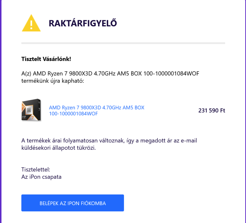

Iponon ott van pedig.
Szerk.:
Volt, de még képet tudtam lőni róla.
Kosárba nem tudtam rakni, hogy megnézzem hány darab, mindenesetre nem ipon stílusa, hogy jó áron adja, szóval... ez gyakorlatilag mindfactory ára lenne csak nálunk 27% ÁFA van. Lehet, hogy visszaküldött darab volt (1)

Ezt ma kaptam kicsivel 11 után. kb 20 sec alatt nyomtam rá, de már az fogadott, hogy nincs

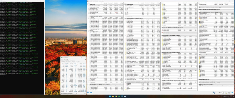

Este játszadoztam vele. 1.3V-os soc-cal GDM off-fal jóval tovább bírta 6400-en, de 10 perc után eldobálta magát. Úgyhogy GDM off-ot elengedem (teszteken - cb23, aida64 - semmit nem hozott). Maradt a GDM on és SOC valamint RAM feszből próbáltam visszavenni, de instabil lett bármelyiket is csökkentettem, úgyhogy marad a ram 1.5V-on, a SOC meg 1.23V-on.

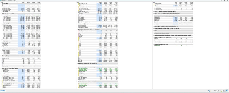

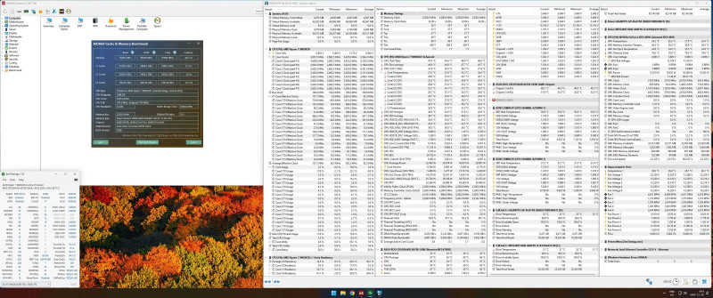

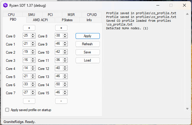

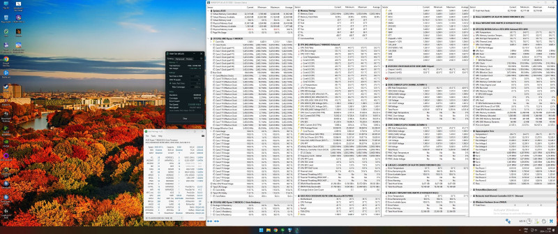

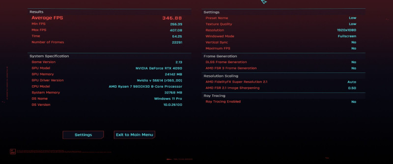

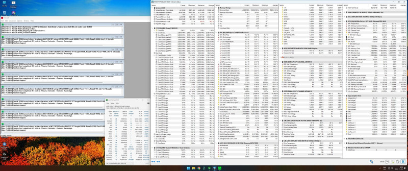

Cseréltem a problémás 9800X3D-met. Az új példány "erősen megtartós"
Hétvégén megtörtént a finomhangolás, stabilitás tesztelés is. A napi profil PBO +200, -35 CO, Scalar off lett. RAM profil 6400 C28 / 2200 FCLK. Néhány eredmény:
Aida64
Karhu - 6 óra
Prime 95 - Large FFT - 7 óra (FCLK teszt)
Y-crucher - VT3 - 3 óra
TM5 1usmus v3 - 25 kör
CB23 - 24563
CP2077 - 1080p low -

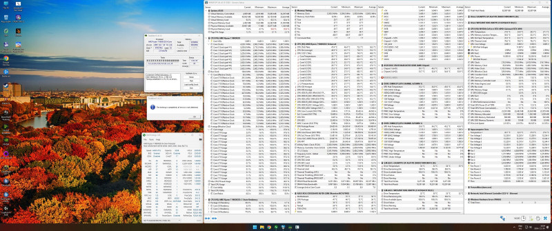

Ezzel a beállítással nem volt prime95 stabil (large fft - memtest - része gyorsan leakadt). Mint kiderült a GDM off miatt, ezt ott már nem bírta. Most így hoz picit jobb eredményeket teljesen stabilan (igaz GDM ON, de CL28-cal ketyerészik - feszeken majd lehet csökkentek, ha engedi, a procin allcore -37 CO van):
Aidában írás 85-87k MB/s körül van, kopizás 65k körül.
Amúgy ügyes ez az Aorus Elite AX alaplap. Foschtam a memó tesztektől, hogy hányszor fog földbe állni és hányszor kell manuálisan biost resetelni majd a finomhangolás során, de egyszersem volt rá szükség. Ha túl is lett feszítve, akkor is ügyesen visszaállt bootolható állapotba a lap és nem kellett mindent az alapoktól beállítani. Faxa kis lapocska.

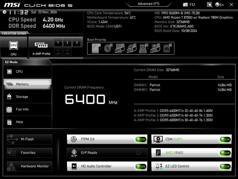

Mindhármat végig zongoráztam, 1-es 6400-32-40-40-84. 1.4V. 2-es 6200-40-40-40-76 1.35V. 3-as 6000Mhz 36-40-40-76. 1.35V.működne, de mindhárom beállításnál az OP rendszer egy nagy zöld képernyővel fogad! Az op rendszer fut, 6400-nál össze omlik Jelenleg csak és kizárólag 4800- default beállításon hajlandó működni! Elég sz@r alaplapot választottam aQVL listában is csak 6000-ig ajánl ramokat a specifikációban viszont írja 6800+ OC-t is! A ramok amik most vannak a gépben, egyébként rendelkezik XMP és EXPO profillal is!

De lehet gond, mert a 42-44 fokos IDLE hőfokot és a game LOAD-ot is sokallom. Nálam 37 körüli IDLE és egyes játékok alatt hatvanegykét fok körül tetőzik (de többnyire jóval alatta van, konfig az adataimnál).
Én tuti levenném a hőtöt és ellenőrizném a kapcsolatot, paszta mennyiségét. -

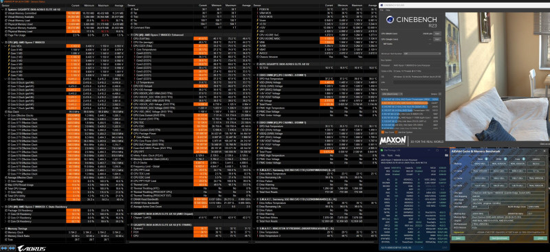

Cirka 1-1,5 óra Bo6 camping után:
Nem tudom h peak, vagy konstans ennyi, mert ugye a cod eléggé zabálja a procit.. de kb. hasonló volt a 7600x is. Freezer 3, 360, maxon hajtott pumpával.

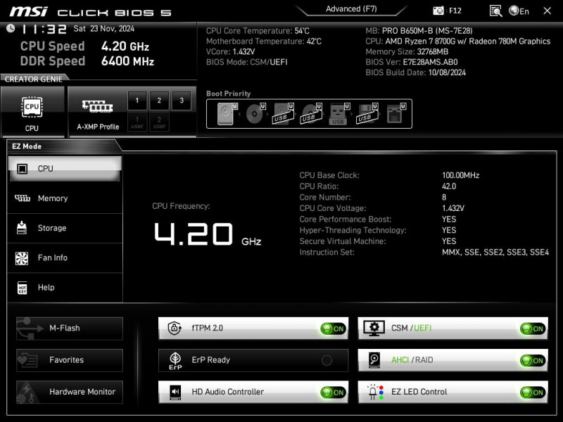

Havernak az alábbi új konfigja van és alapjáraton 42-44 fokos, néha felugrik 50-55 fokra netezés közben. Játék alatt felmegy 80-85 fokra. Nem ért az alulfeszeléshez, én azt tanácsoltam neki.
Mit állítson és mennyire?Asus TUF Gaming B650-Plus
Ryzen 9700X
Be Quiet! Dark Rock 5Köszönöm!
Samsung S23 8/256 Gb | Sendiy M2 & KZ ED9 & QCY C13 és C17 | Mitsubishi Outlander PHEV Instyle Navi +
hokuszpk
elsőkörben át kelenel tenni a ramot az a2-b2 slotba. ( manualba biztos bennevan "recommended ram configuration" vagy hasonló álcázás alatt. )** nemszóltam, nincs annyi slot
*** F7 -segedelmével váltsd advanced módba, ha van expo profil, akkor azt talan ott az overclocking menuben tudod valasztani, itt csak xmp -t latok.

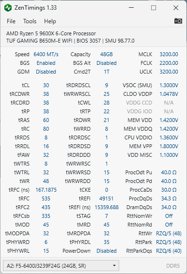

deathcrow42
Szerintem a 6400-s ram profil automatikus működése abszolút nem evidens, vissza kéne venned 6000-re, hogy úgy megy-e, akár lazább időzítésekkel és plussz ram fesszel.
Más: a 1.4v cpu voltage nem sok pöttyet? Ramnak az okés, de cpunak?

XMP&EXPO profillal is rendelkezik a ram! Itt valami az iGPU-val nem stimmel! Sajnos dedikált VGA-m nincs, így nem tudom tesztelni! Azért építettem így a konfigot, mert bőven kielégítő számomra a Radeon 780M.
