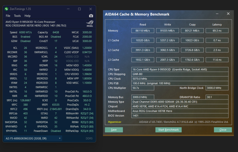

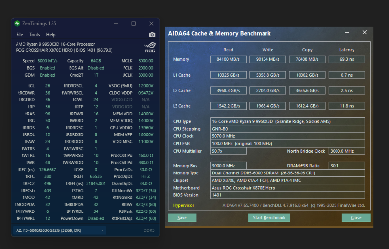

Az az igazság részben a CL36 vs CL30-t azért szeretném kitesztelni jobban, hogy a gépajánlós topikban azt mondhassam: Jó lesz pubi a CL36, mert az bőven elég lesz vagy fixen vegyél CL30-t mert ez itt meg itt jó lesz neked, hidd el barátom
És ez csak a 9800X3D, ezekhez kéne még akkor egy 9700X is, hogy az mennyire másképp viselkedik
Illetve ha ennyire kevés a hatása 9800X3D esetén akkor tulajdonképpen az lesz az ajánlás, hogy be a procit, be az expot aztán hadd szóljon -

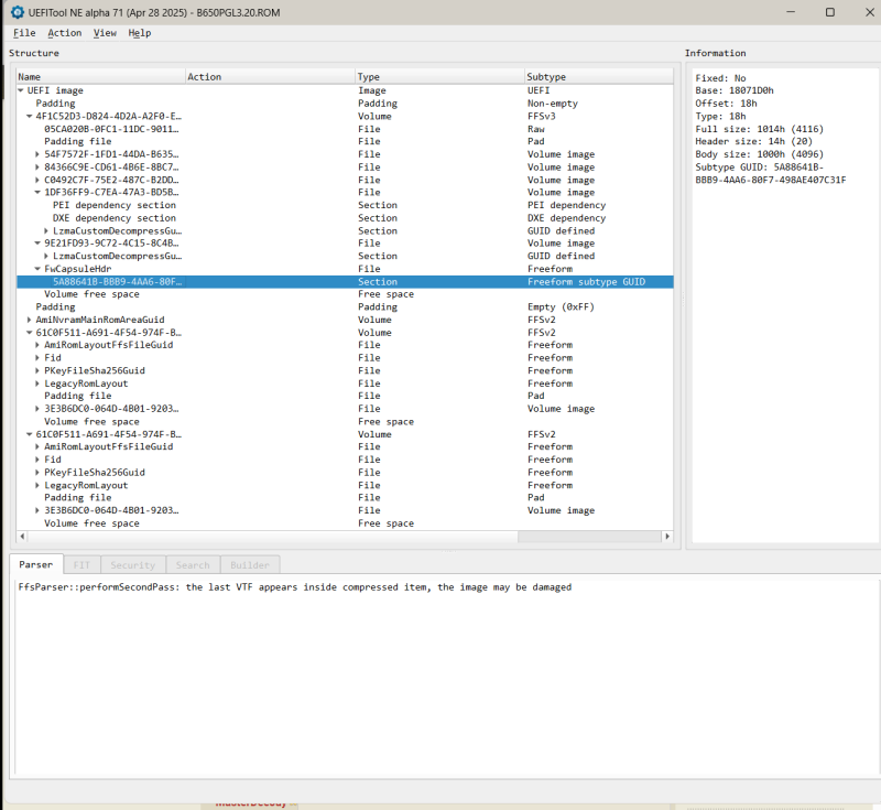

Minden biosban vannak a hardvereknek firmware-jei, ezeket alapból lehet cserélgetni. Pl van integrált hang vagy lan annak is. De ugyan így a proci firmwareje is cserélhető. Legó az egész. Magamnak szoktam összerakni csak itt ugye tool hiányában nem tudom melyik fw tartozik a procihoz de azt sem hogy hol lehetne kinyerni.
Tipikus eset, egyik gyártó kijön egy friss mikrokódos biossal a másik meg nem, akkor toolal (intelnél MMtool) ki lehet szedni az egyikből és cseréni a másikon.
AMD-nél uefitoolal ennyit látok:
Mondok példát ilyesmi modokra:
X99-nél ilyen kellett az all core turbo unlockra, vagy minden uefi lapon ilyen kellett a rebar támogatásra ha kézzel kellett felvinni mert a gyártó nem adott ki rebaros biost. Vagy ha Intel elcseszedt valamit ami elég gyakori volt.
Extrémebb eset, kinyuvad a hálókártyád és fagyasztja a gépet, akkor nyilván nem a lapot dobom ki hanem kiszedem a hálókártya fw-jét a biosból. Vagy mondjuk moddolni akarod mert valami extrém gémer lan fw-t szeretnél a gyári helyett ami hardverileg meg ugyan azon chippel van.
Ennek a mikrokód frissítésnek univerzálisnak kell lennie mivel akár melyik dzsunka gyártónak egy referencia bioson keresztül 0 tudással meg kell tudni csinálnia, lásd kínai lapok. -

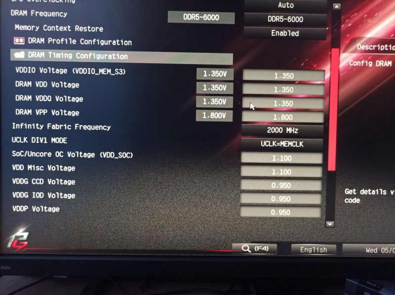

nekem 0.99/0.99-en megy.
A soc-ra stabil már jó ideje az 1.1v azt hagyom úgy. A többit állítottam aztán teszt egy hétig mindennel.
A VDDP volt eddig 1.15v, a VDDG feszek auto-n voltak.
Ramoknál 1.35v stabil mindhárom érték arra van állítva.
Én bevállalom azt hogy egyszer egyszer egy hónapban crashel valami hát így jártam de legalább tudom hogy ki van élezve lefelé fesszel minden és amennyire lehet hatékonyra raktam. Meg majd nyáron derül ki mit tud a passzív vizes rendszer.
Azt sajnálom hogy a nyomorult AMD nem engedi lefelé a videókártya power limitjét nagyobb mértékben.. Totál gáz amikor látom hogy 400w-ba belenyal a kártya és nem tehetek semmit ellene. (menükben ha valamiért nem megy a vsync) 7900XT 1050mv-on de itt az alulfesz nem ér sokat azaz extra teljesítményt ad mert jobban boostol a kártya. A freki csúszkák meg bugosak, hiába állítok be kevesebbet ugyan úgy nekiál az egekig boostolni. Pont megvettem a legjobb hűtős kártyát a kategórában hogy majd jól ellesz passzívban lightos játékoknál háát nem így lett, bár valóban semmi hangja 60fps-el de a gépházat meg befűti, nvme ssd-k 60 fokig mennek fel alatta. -
Az auto nekem a halálom. Azaz nekem auto azt jelenti hogy ahogy növelek más dolgokat úgy növeli az auto-n lévő feszeket is. Legtöbbször hülyeségeket beállítva.
CCD és IOD-t beállítom 0.95v-ra. FCLK nálam fix 2000-en van.
Feszeknél is amennyire lehet levinni mindent elvet vallom, és persze ez is adhat plusz teljesítményt TDP/temp limites helyzetbenAsrock X299-nél ha auton hagytam a VCCIO-ot akkor szépen szétfeszelte a bios értelmetlenül mivel semmi hatása nem volt a tuningra azaz csak negatív a plusz hő miatt. Ott ram tuninghoz kizárólag a system agent-et kellet húzni (skylakeX). Vagy még régebben Gigabyte lap auton hagyott fesz wolfdale-nél simán megkínálta 1.4v-al a legkissebb pár száz mhz tuningra is...Pont ezek miatt nem akarok semmi degradációt hosszú távon amiatt mert teljesen fölöslegesen ad rá 10-20% feszt a lap.
Szóval az lenne a normális a lapgyártók részéről hogy auto helyett a gyártó által meghatározott közepes érték lenne beírva és aki akarja az átrakja autora vagy akár expo-t kapcsolva rakná auto-ra. Az extrémebb lapokon legyen gyártó általi középnél emelve kicsivel ahogy eddig is így volt sok tuning lapnál és videókártyánál. Egyik tartékkártyám Asus GTS450 TOP arról volt híres hogy ennél volt a legnagyobb a GPU fesz persze hűtése is ennek megfelelően volt méretezve. 1.28V-on ment gyárilag 1.08v helyett.hackeeeee
Akkor ez a biosom szerint elvileg 0.95v lenne. Kipróbálom. -
