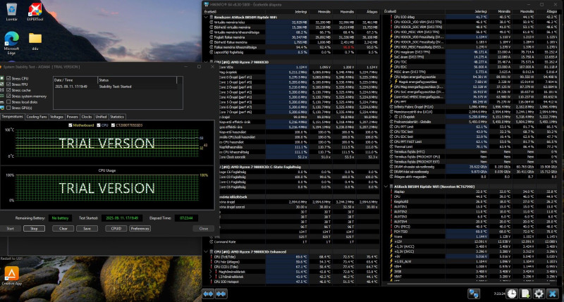

-55 nál kifagyott az Aida 1.5 óra után marad 50en.
Belőttem az Eco 65W módot és toltam egy kis BF 2042 Breaktrougth-t. Végig tartja az 5425 Mhz-et csak betötés közben fogja meg a tdp limit. 163 framre van nálam korlátozva a monitor miatt ez ki is volt végig akadva az avg fps em 163 lett és max 54C-ig ment fel 65-80% kihazsnáltság mellett.

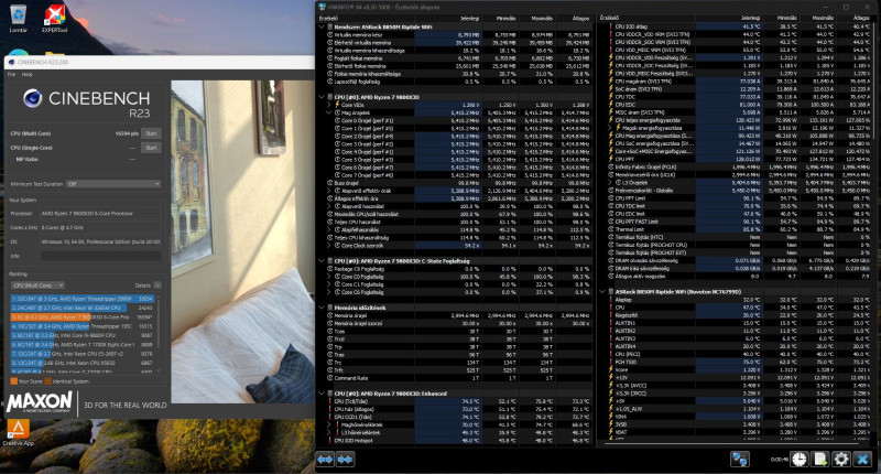

Félve kérdezem meg: mi és hol ír ki 5,425 Ghz-et "végig" CB alatt?
Szerk: látom.
Ok, szerintem olvasd el [ezt a hozzászólást] .
Zárd be innentól a "Mag órajel" részt a HWinfo64-en, és nyisd ki a "Busz órajel" részt.
Majd kamilláz bátran...
( Nem tudom mit és hova kellene kiírni, hogy az emberek elengedjék a
az órajel akkor is szorzó*bclk marad
szintű álomvilágot arról, hogy is működik a számítógépükben lévő CPU. Nem, nem így működik. Régóta nem. Sem az AMD, sem az Intel, de amúgy az ARM sem. Ébredj Neo!
