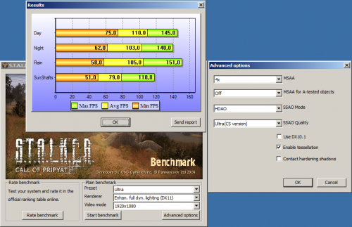

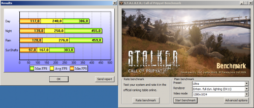

este futtathatok neked, de minek? hogy 200 vagy 300 fps?
viccet félretéve, most játszottam újra 2 hónapja, ingadozik 50-110 fps között de mivel EGY azaz 1 magot tud használni ezért nekem 4600mghz mellett is cpu limites volt, miközben a vga 60-80%on ment, de 40 fps felett tökmind1 szerintem

Vki futtatna egy call of pripyat benchet
Köszi
