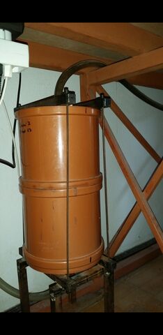

Így van. A hosszú vékony cső sokkal jobban megterheli a szivattyút. A 12-es csövet is vastagabbra lehet cserélni. A csap nem lesz nagyobb átmérős ez igaz, de ez pontszerűnek tekinthető a láncban.

Ha a ki-és befolyó is nyitva van és tele a szűrő vízzel akkor mindegy hogy egy szintben van az akváriummal vagy alatta vagy felette, a pumpának nem kell a gravitáció ellen dolgoznia. Egyedül a szűrőközeg meg a csövezés ellenállását kell legyőznie. -

Van még egy 1200 l/h ugyanez a típus ami a 2 méter vizet teljesen mozgatja és és 1000l/h külső szűrő

Nekem tetszik :D 600l elég neki? Ez hatalmasnak tűnik.

A peremes cső csak a tömlőrögzítés miatt lett csinálva? Elég nagynak tűnik. Hány literes akváriumhoz használod mert azért az sem mindegy? Nekem 80L-eshez kellene, lehet elég lenne egy kisebb is.
"Amit beraktál szűrőt az akkor fog rendesen működni ha a szűrő és az akvárium között minimális a cső hossza."Miért és mennyi az a minimális?

Gyárilag olyan a kialakítása, hogy a kosár el van tartva az aljától valamint alsó szűrőrétegnek kerámiacső van betéve ezért nem hiszem, hogy le lenne folytva. Ennek így szerintem rendben kellene lennie. Mit értesz túltöltés alatt? Igazából mindegy is mert amikor vettem egy db. szivacs és a kerámiagyűrűk voltak benne, az aló nagyobbik kosár felében volt csak töltet de ugyanúgy hetente takarítani kellett mert teljesen elgyengült az áramlás.

A henger 200 milliméter átmérőjű és 400 magas PVC az anyaga, peremes cső lett hozzá csinálva és bele ragasztva, és erre van a tömlő rögzítve. Kerámia cső és szivacs. Amit beraktál szűrőt az akkor fog rendesen működni ha a szűrő és az akvárium között minimális a cső hossza.

Értem, de valamilyen csatlakozók csak kellenek ehhez is. Milyen töltetet használsz bele?

Miért vicces? Házilag gyártva nem került pénzbe. Eheim PowerLine 600 l/h tolja bele a vizet

Vicces a diy szorító :D asztalos szorítóval még viccesebb lenne. Ez csak az előszűrő? Vagy hol van a pumpa? Benne a csőben, vagy az akváriumból nyomja a vizet?
